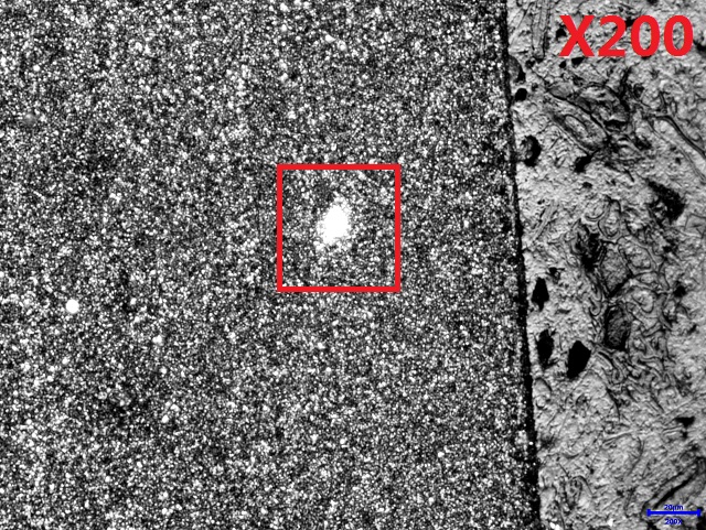

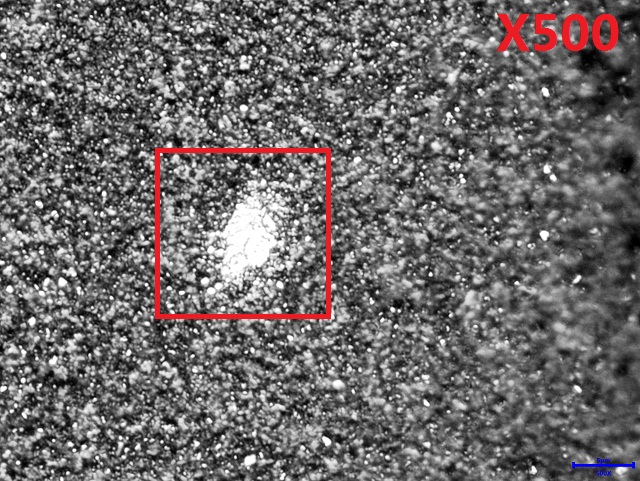

各位前辈好,我们现在有做一种材料YUB2(日本料),成份事下:
     C               Si         Mn             P                  S                   Cr                    W
0.95-1.25        0.75-1.75        ≦0.6        ≦0.045        ≦0.03        0.2-0.6        0.85-1.75。
淬火:800℃-850℃-870℃,氮气保护,空冷,硬度要求HR15N92.5以上,实际在HR15N92.5~92.8.
请问图一、二中间白色方块区域是什么物质?是什么组织?
图三、四中间的呢?

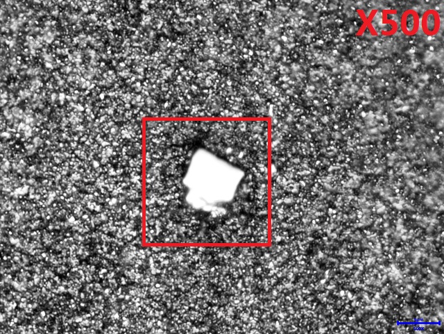

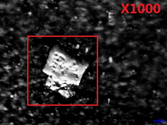

签到天数: 2187 天
