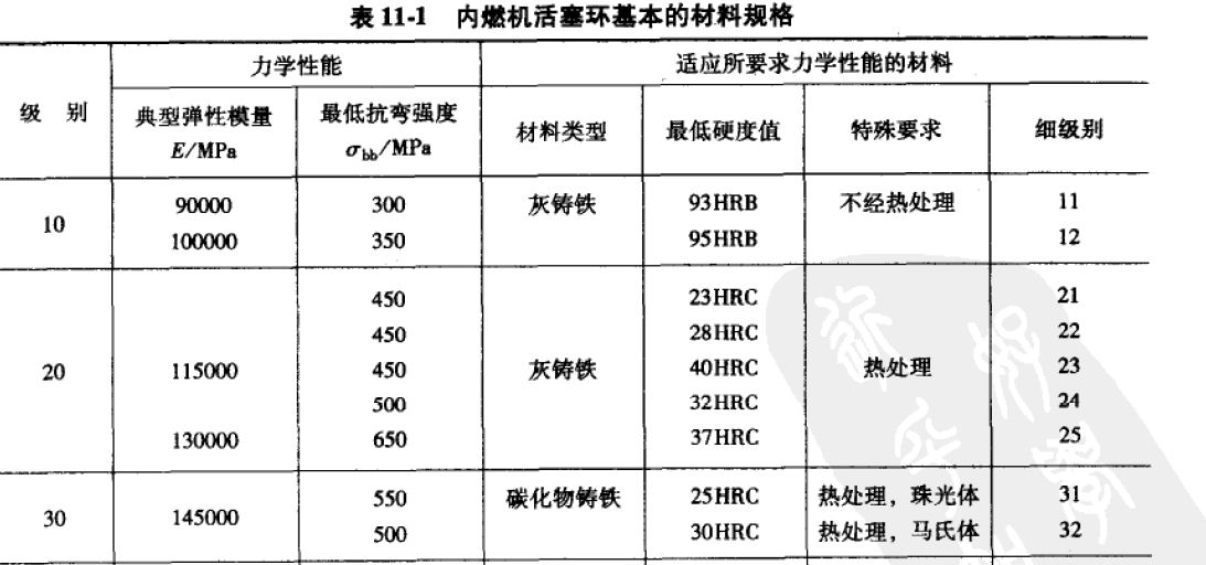

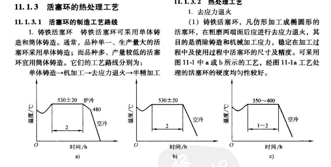

刚才我去帮你查了下热处理手册,就你这材料配合这要求HB200-250,基本上就是个消应处理就OK了。。。。
签到天数: 22 天
发表于 2019-2-2 09:27:38 | 显示全部楼层
由于我没有做过该类产品的热处理,所以只有本身没有这方面的经验。
我在热处理手册上查到的资料,你做参考吧(第451-454页),希望对你有帮助。
热处理手册(第四版)第2卷典型零件热处理.pdf
