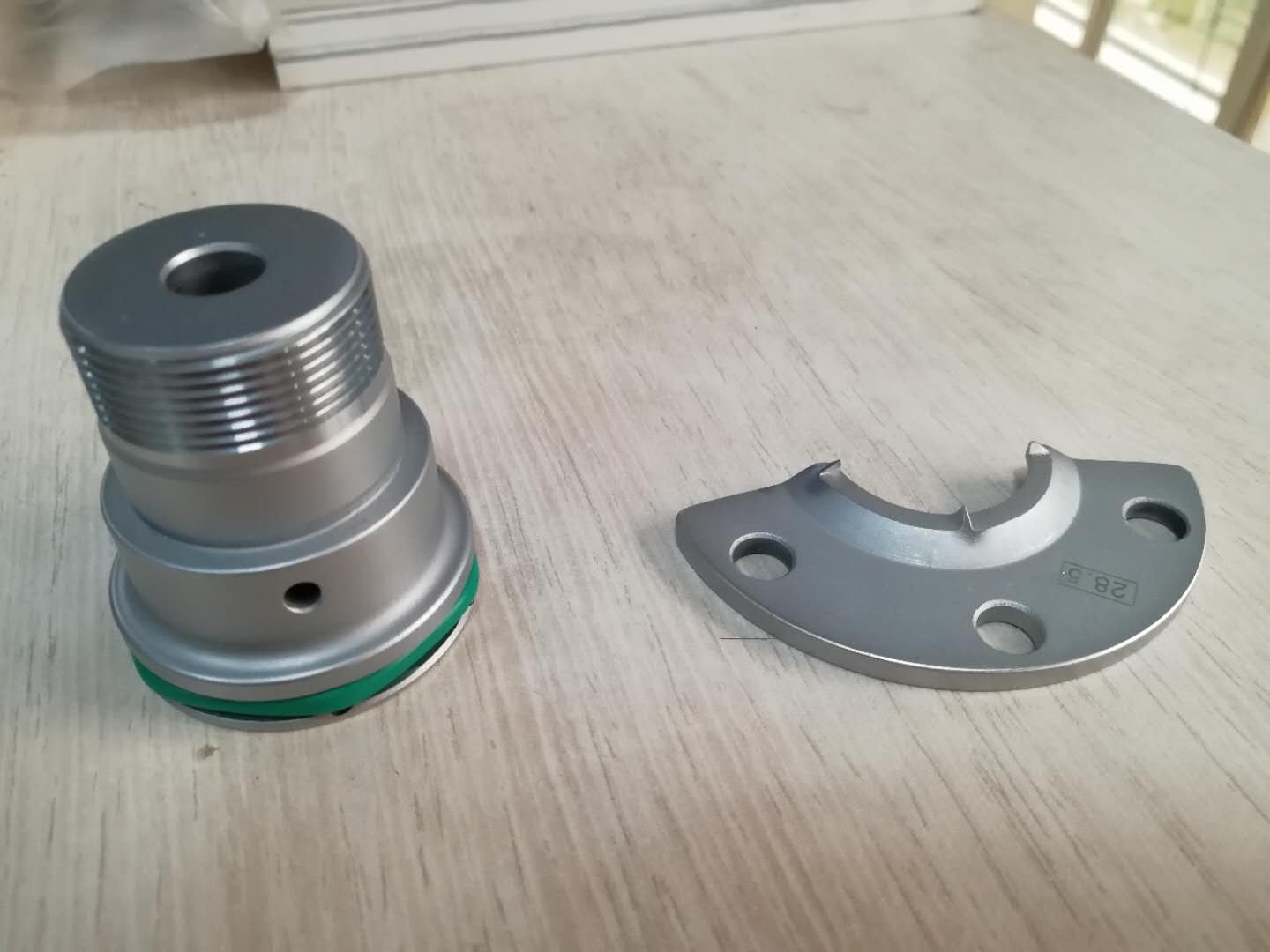

如图,两个零件基体分别是304和3Cr13,表面层呈银白色,讨论一下这是什么处理工艺?

做个金相看一下,是否是化学热处理。图片不是太清晰,如果不是化学处理,抛丸的可能性较大

有硬度的话是氮化,若没硬度就只是喷砂

经过抛丸工序就是这样吧

好像是氮化处理

也有可能是进行表面钝化处理的。

抛丸(细丸)、喷砂处理,有螺纹很少氮化处理(除非螺纹保护)。

真空淬火回火也能达到这种效果

绿色的胶带是后面缠绕上去的吗?

应该是喷砂,感觉还是液体喷砂。

嗯嗯,同意,还有没有其他的表面处理方式,目前接触的这2种多。

若从结构材料和功能材料角度考虑
轴类为3CR13,氮化处理
盖子为304,固溶处理

钝化或氮化的可能性大一些,直接剖一件镶样看看更直接些

如果没错,离子氮化。

真理发源地 发表于 2019-2-19 10:54
绿色的胶带是后面缠绕上去的吗?
那是密封圈,我没拆下来

感觉像抛丸  这个表面比较漂亮

应该是氮化处理。螺纹 处有作保护处理。

漂亮的基本都是喷砂,,,,,,,,,,,,,,,,,,,

我觉得是喷砂 ,最好拍一下细节图
