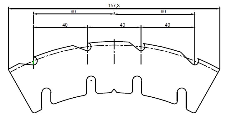

各位坛友,
现有如下零件,
材料:50CrVA
厚度:1.95mm
材料状态:现在状态40HRC(淬火+中温回火后)
需求:外圆零件4个齿部位局部感应淬火+低温回火
目标硬度:55~60HRC
不知道是不是有可以做的?

发表于 2019-4-18 13:44:49 | 显示全部楼层
用激光加热刀片刃口淬火,之后再适当回火。变形小!

发表于 2019-2-20 15:04:11 | 显示全部楼层
建议火焰淬火,感应淬火难度不是一般的大。

发表于 2019-2-20 16:18:57 | 显示全部楼层
厚度:1.95mm,这个是淬火深度要求吗?
你这个看来得找专门做齿轮感应淬火的前辈才行。普通感应器我认为很容易造成尖角处过热,难度确实很大

发表于 2019-2-21 13:14:31 | 显示全部楼层
我公司也有类似产品要做高频淬火,目前还没有搞定。
楼主产品如果成功了,烦请知道一下,谢谢!

发表于 2019-2-23 08:11:33 | 显示全部楼层
高频,扫描淬火,我的思路

发表于 2019-4-19 09:22:29 | 显示全部楼层
感应淬火可以做成功。
