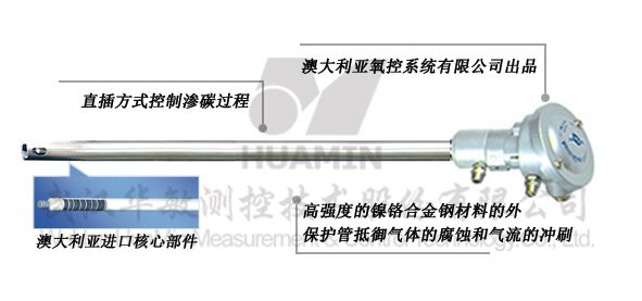

华敏氧探头图解
华敏氧探头图解
(1)定期清洗炭黑(即烧炭) 烧炭的作用就是清洗锆头,达到锆头再生的作用,延长氧探头的使用寿命。烧炭又分自动和手动两种方式。自动烧炭是通过自动烧炭仪来实现,根据情况选择自动或周期的方式,打开烧炭气通路进行锆头的自动清洗。若没有配置自动烧炭仪,用户必须根据炉况采用手动方式,简单的方法是将参比气输入端的软管拔下来,接到烧炭输入端,烧炭时间为1min之内最好,烧炭周期可以根据炉况好坏来定,一般建议6~10h烧一次。
这里讲的炉况有以下几种情况:碳势在1.20%以下 以气体方式输入强渗温度在800℃以上。符合上述条件为炉况好,达不到其中任意一条视为炉况不好。
(2)检修 在炉温较高时,从炉内拆下氧探头后,应把探头高温端插入保温棉降温,降温30min后或接近室温时才可拆开氧探头进行检修,这是为了防止锆头可能发生裂纹而损坏。
(3)存放和使用注意事项 氧探头长期存放期间,要注意防潮。使用时切记不能进行硬性碰撞,否则里面的瓷管会断裂。
