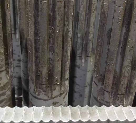

[原创] 连续炉渗碳,回火出来后不定期出现2盘或3盘零件带氧化皮,不知道什么原因?

同问,楼主后机是怎么解决的?

具体工艺是什么,高温氧化

建议你还是查预处理吧,回火温度下而且你应该是渗碳件不应该会出现氧化皮,更像是预氧化时跑温(热偶、补偿导线故障)形成的氧化皮

有可能炉子温度不是维持在一个温度,用气压力不稳

这个应该不是氧化,应该是淬火油沉淀物所致,你可以取样检验一下看看是不是高温氧化,我们也出现过这种现象

渗碳淬火之前是不是就有氧化皮了?
