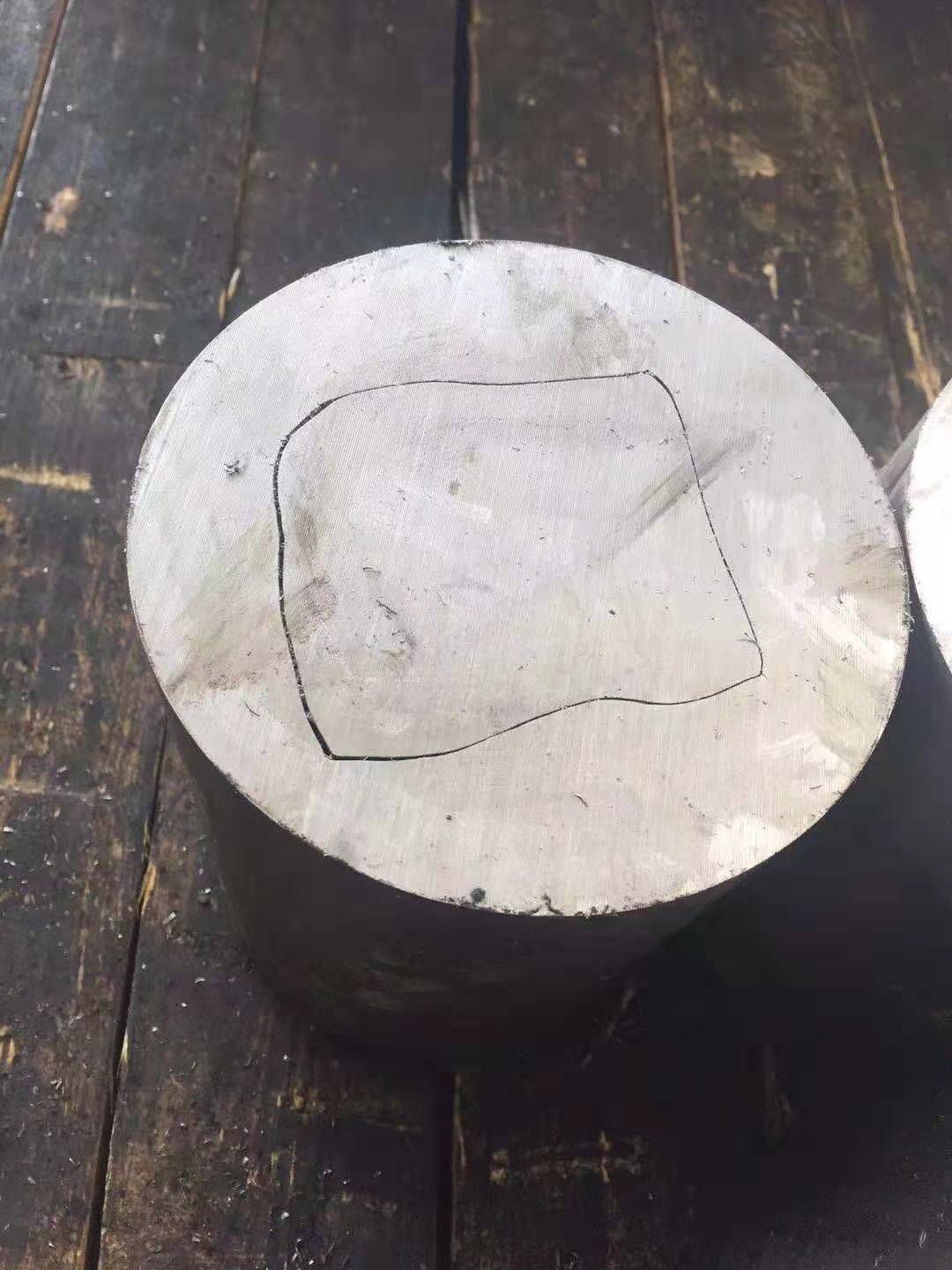

原料加工过程中发现方型裂纹,裂纹四周光滑,电渣重熔,不知道怎么产生的

似乎与钢锭模的结构及严重的偏析有关,与钢锭开坯--轧制(或锻造)成材的的锻造比有关。期望进一步做出分析,给大家一个学习的机会。 期望进一步展现相关资料;如:材料牌号、铸锭方法(该不是地条钢吧?)、钢锭开坯锻(轧)前的尺寸、圆钢直径、将中间开裂的块料取出的照片等。 ...

感觉是铸件内部便宜太严重造成的!!

介绍一下你的具体工艺过程呗

看看是否与锭型偏析有关

有可能是原材料方形偏析严重所致。。。

电渣重溶熔池太深,熔渣上浮不利。偏析严重,而且,熔铸后回火不及时,产生裂纹。

应是锭型偏析太严重了,最好把工艺说下

建议做用钢的低倍组织及缺陷酸蚀检验法检测观察一下,缩松太严重

还没进行热处理,原料切割时发现的

楼主的原材料的材质是否是特殊钢材,沉淀硬化不锈钢?棒料中内部的这种方形的裂纹,应该不是简单的一方面的原因造成的,应该是从熔炼的时候就出现了问题。建议楼主对原材料进行化学成分、低倍组织缺陷、夹杂物和金相组织全面的检测。

其实出现了这种问题,直接找原材料供应商索赔就行了,而且他家的质量控制体系也需要重新审核。这原材料出厂直接就没做超声波探伤

这么感觉像熔炼凝固时表面和内部不同步造成的

可以做个酸蚀,再看:lol:lol:lol

所标裂纹整体形貌类似于锭形偏析。建议做下低倍酸蚀试验,确认下锭形偏析或者疏松等级。之前我们出想过疏松连接成线,以裂纹形式呈现的情况。有条件的话再做下电镜,确认下裂纹位置的元素含量。

先做一下低倍腐蚀,确定一下偏析严重程度。另外,买料时现场进行超声波检测,免得受损失。
