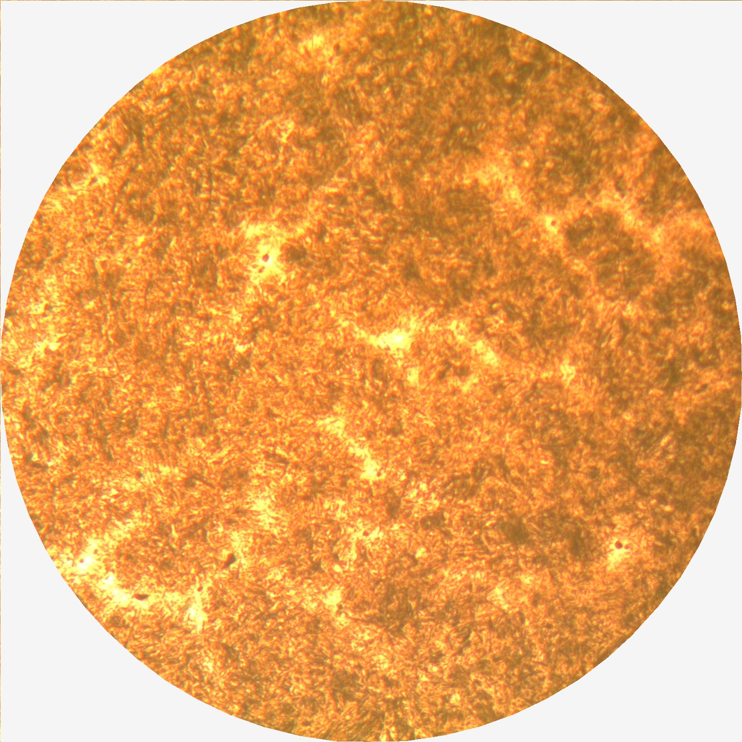

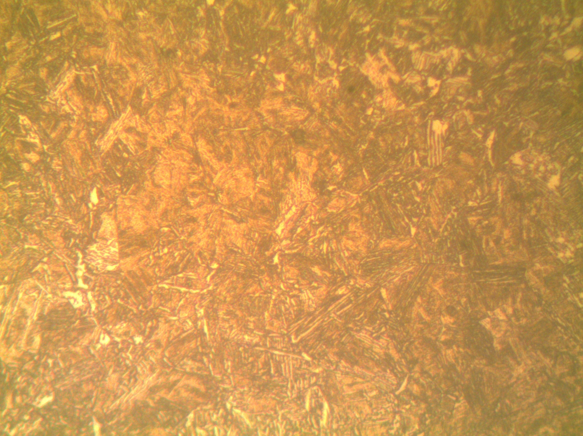

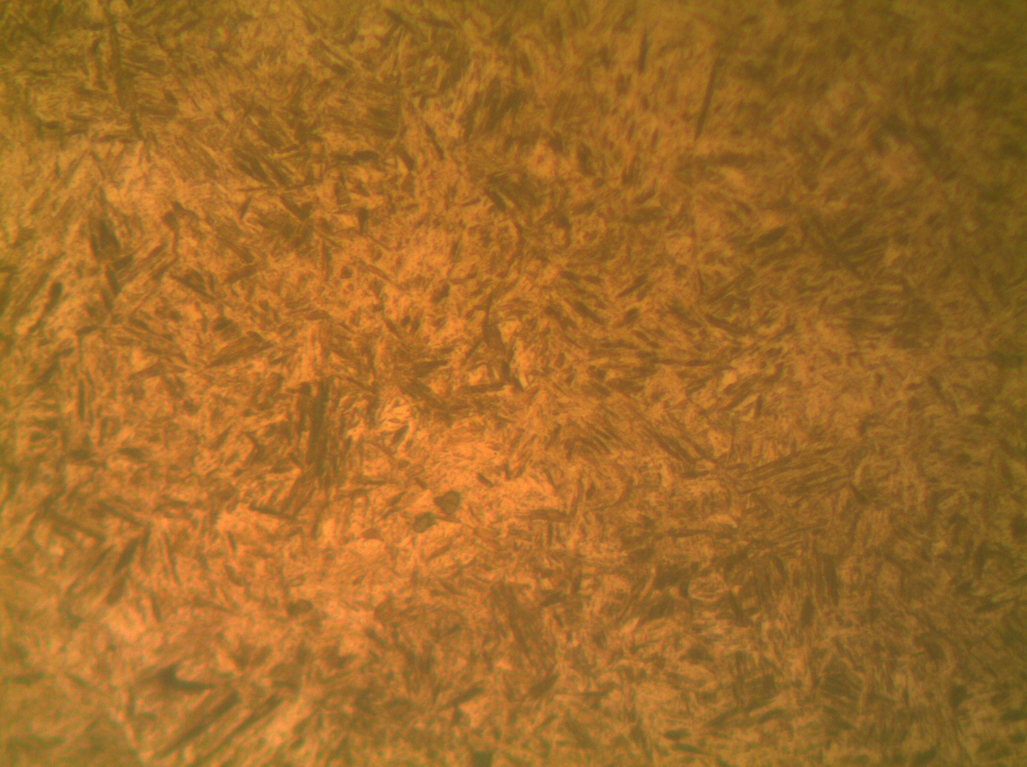

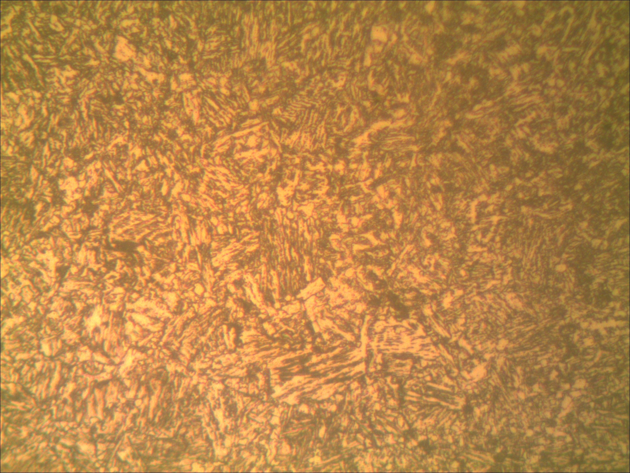

图1、2产品产品厚度15mm中碳合金钢回火硬度52-54HRC/ 图3、4产品厚度30mm低碳合金钢会货硬度42-44HRC,两种产品淬火温度920 回火240,在实际使用过程中出现脆断,各位专家能帮忙分析一下吗
100倍 M+网铁
100倍 M+网铁
400倍回火低碳M
400倍回火低碳M

能说明一下具体材料吗?
 楼主| 发表于 2019-3-8 16:39:43 | 显示全部楼层
前者是ZG25CrMnN        后者是i30CrMnNi2A  含碳量一个0.16 后者0.25
发表于 2019-3-11 14:11:49 | 显示全部楼层
回答那两个金相图片,第三张有些接近贝氏体,第四张M+铁素体。形成原因:淬火过程冷速不足。

发表于 2019-3-12 08:34:24 | 显示全部楼层
第三张有贝氏体,第四张马氏体+贝氏体+铁素体

1、图1、图2描述正确,如果此材料出现脆断(是否确认是脆断),可改善的就是网铁(但是不认为你的网铁会造成脆断)和残余应力(多次回火);
2、图3、图4产生了魏氏组织,这可能是产生脆断?的元凶;

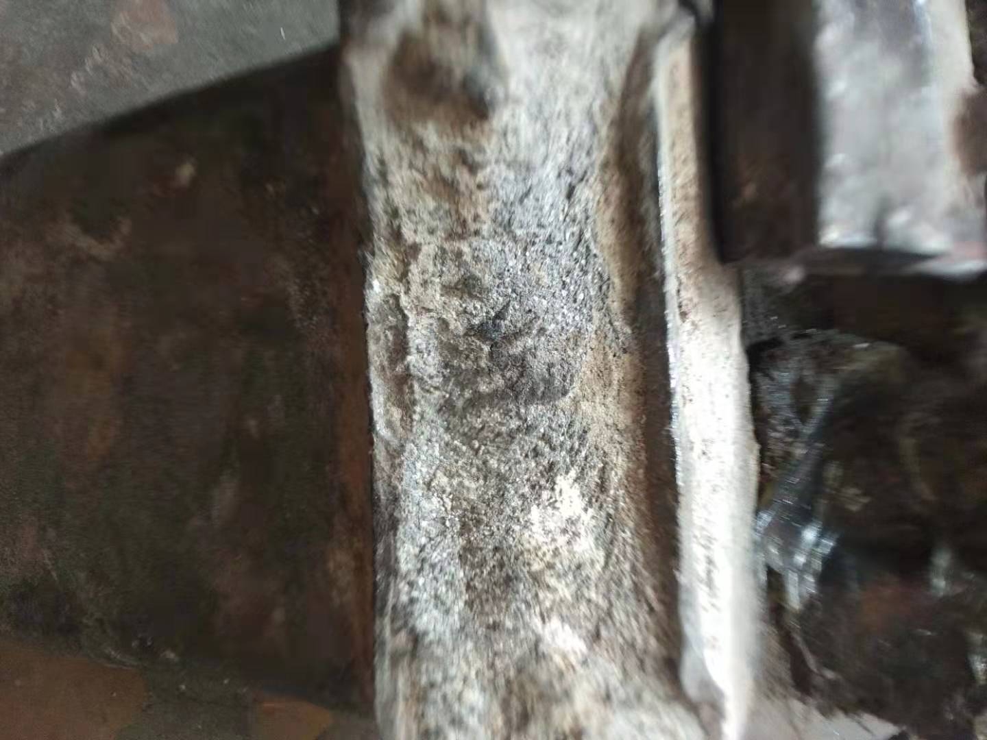

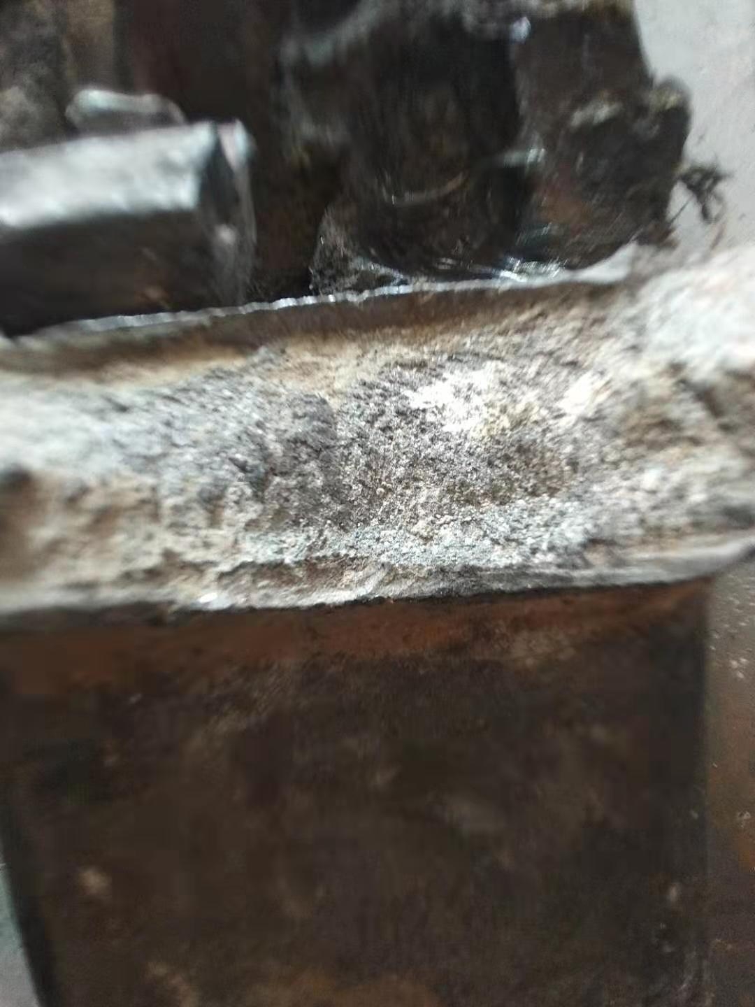

 楼主| 发表于 2019-3-14 16:42:38 | 显示全部楼层
西渡高速钢 发表于 2019-3-14 16:35
断裂件的分析,不能只看金相,测测硬度。
重要的是工件整体形状尺寸,断裂部位,断口形貌如何。锁定特定产 ...
这是断口,测试硬度38-44HRC左右 看过断口无韧窝,这种算是脆断吗,老师
签到天数: 608 天
发表于 2019-3-14 16:48:01 | 显示全部楼层
请把整体工件拍出,以及断口完整一点。OK?
同时,拍断口照,景深大一点,让断面各个部位都能看清,若实在不能,多个角度,多拍几张。

嗯,这是手机拍的,确实不清楚
