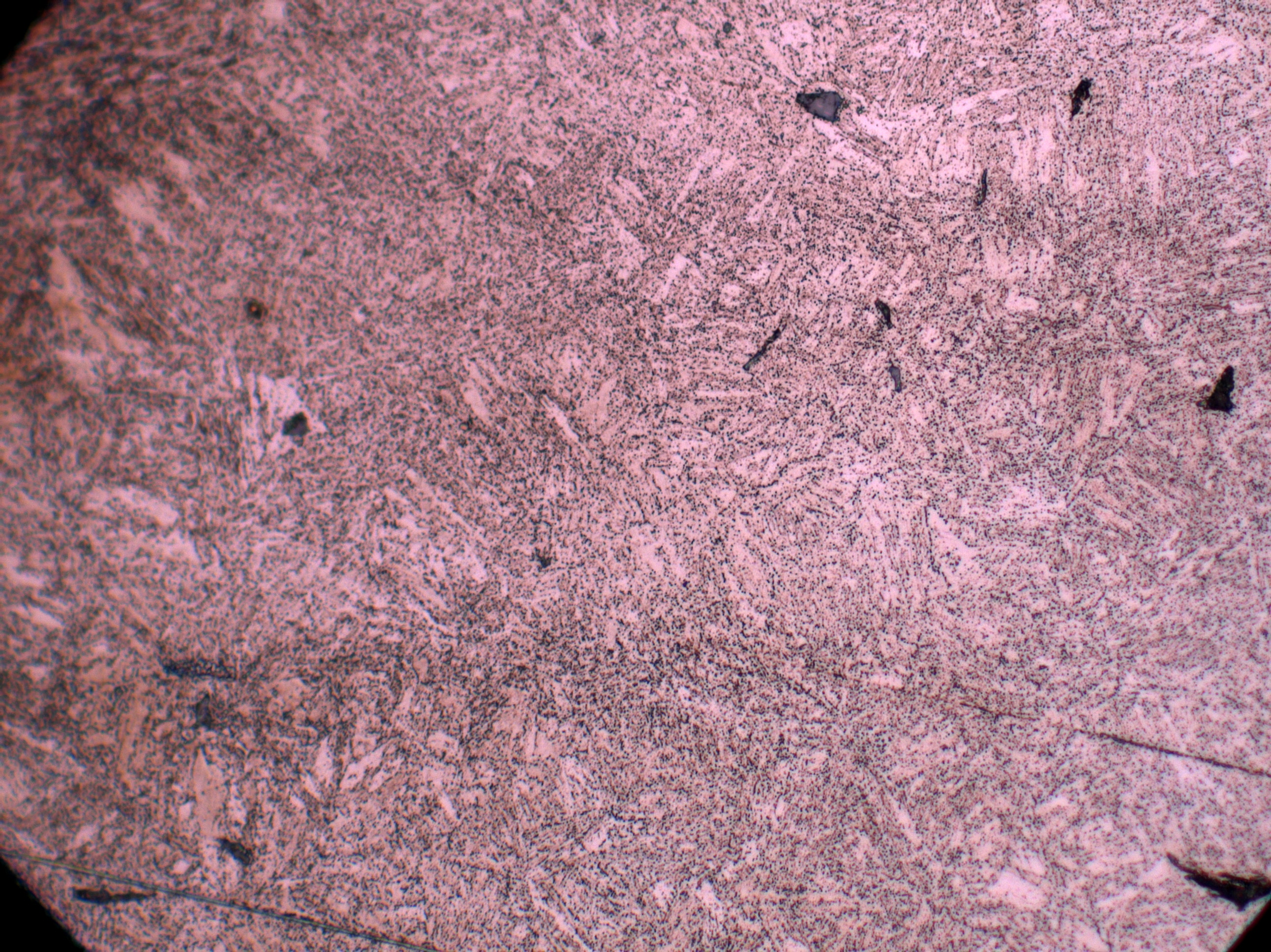

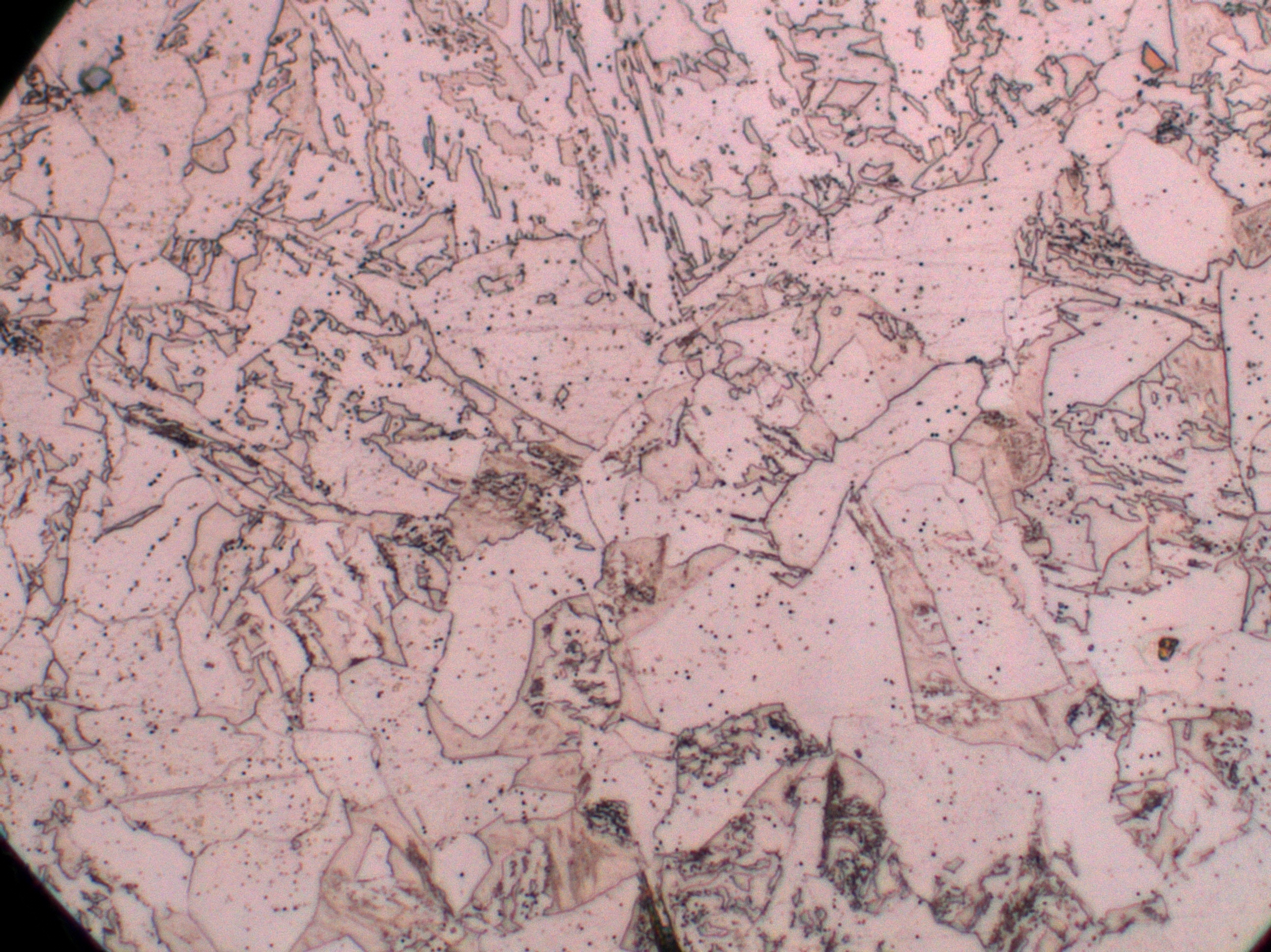

材料:q345b,厚110的板材,热轧态交货
供应商提供的工艺:火焰切割(加工面留6个mm余量,非加工面不留余量),正火,机加工,
客户处出发生断裂,客户检验原材料,发现化学元素正常,抗拉750(偏高,要求450-600),冲击值4,4,5(过低,要求大于34),客户复测也是差不多。
客户现场取样,内部分析:
内部组织100x
内部组织100x
内部组织100x

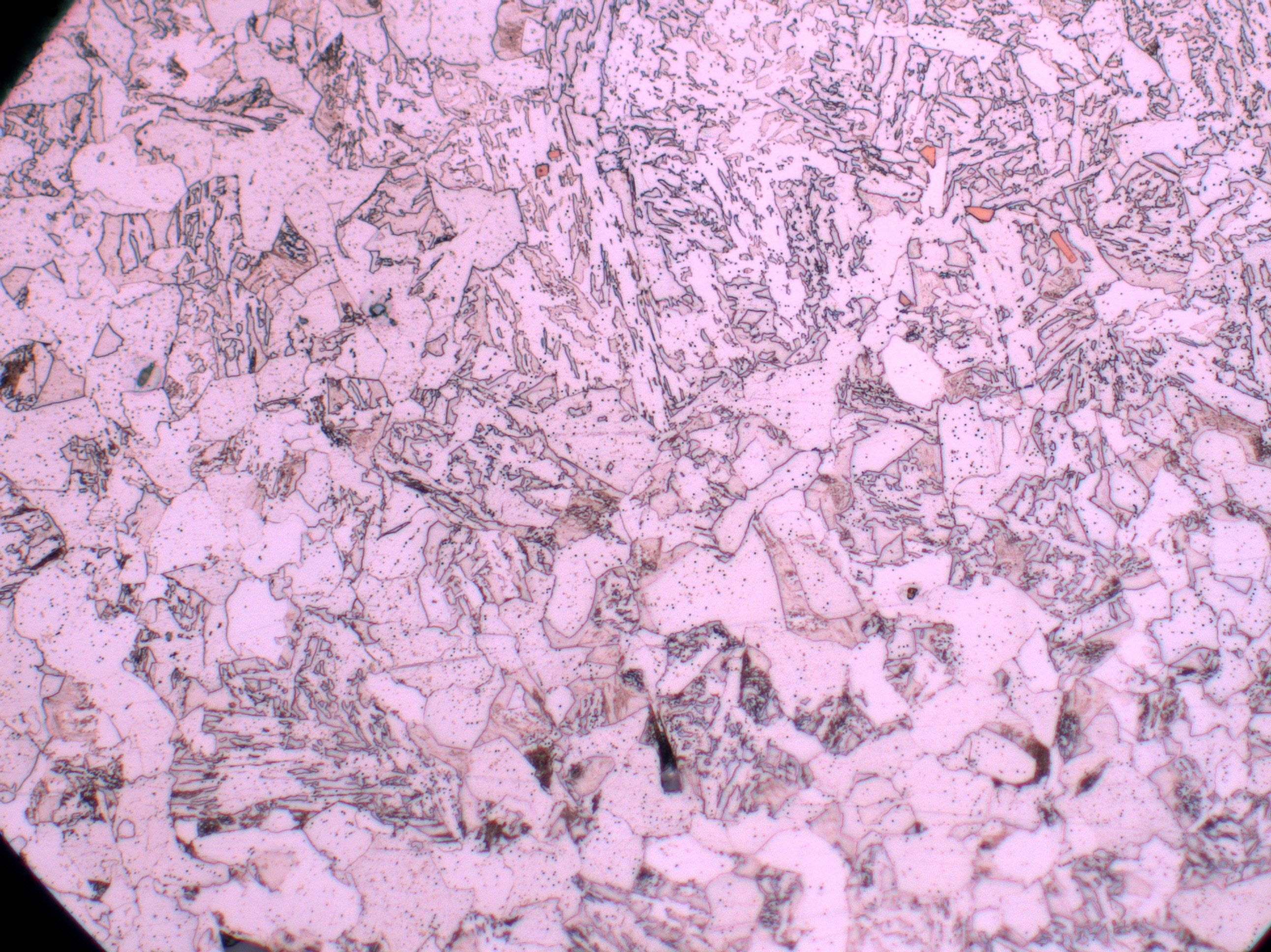

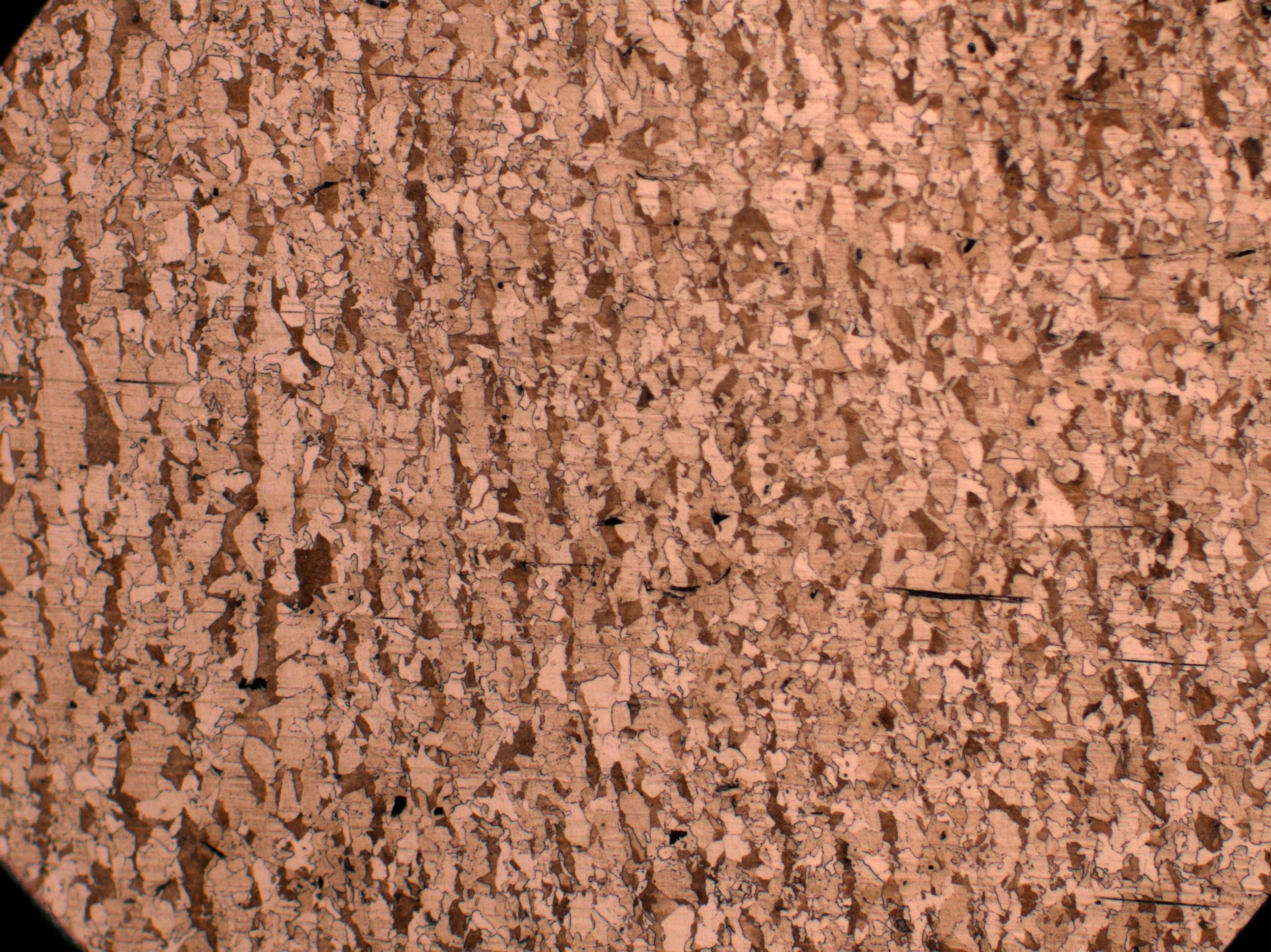

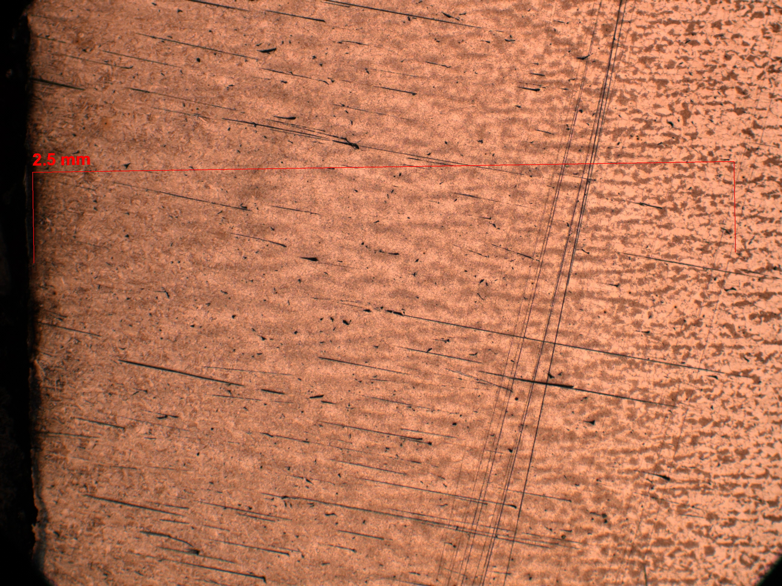

火焰切割处50x,过渡区域大概2.5mm
火焰切割过渡区50x
火焰切割过渡区50x
火焰切割500x
火焰切割表面500x
火焰切割表面500x

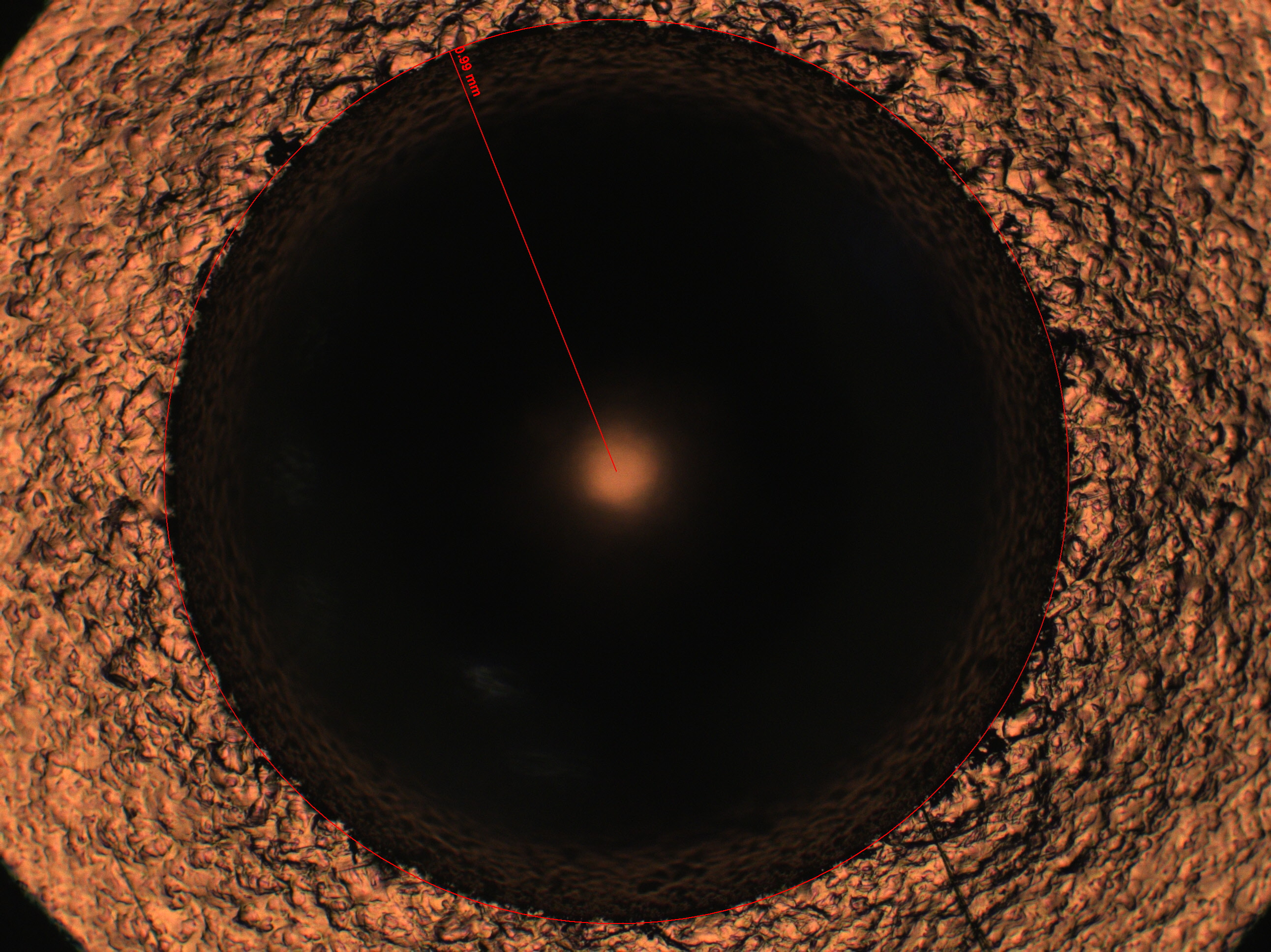

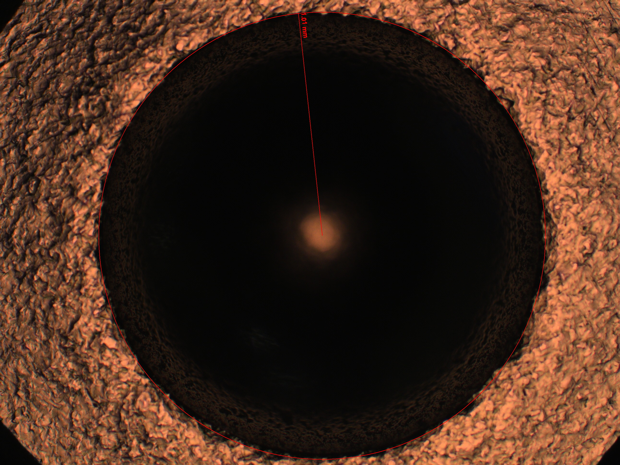

缺陷件布氏硬度周边,明显碎裂
硬度50x
硬度50x
硬度50x~2
硬度50x~2

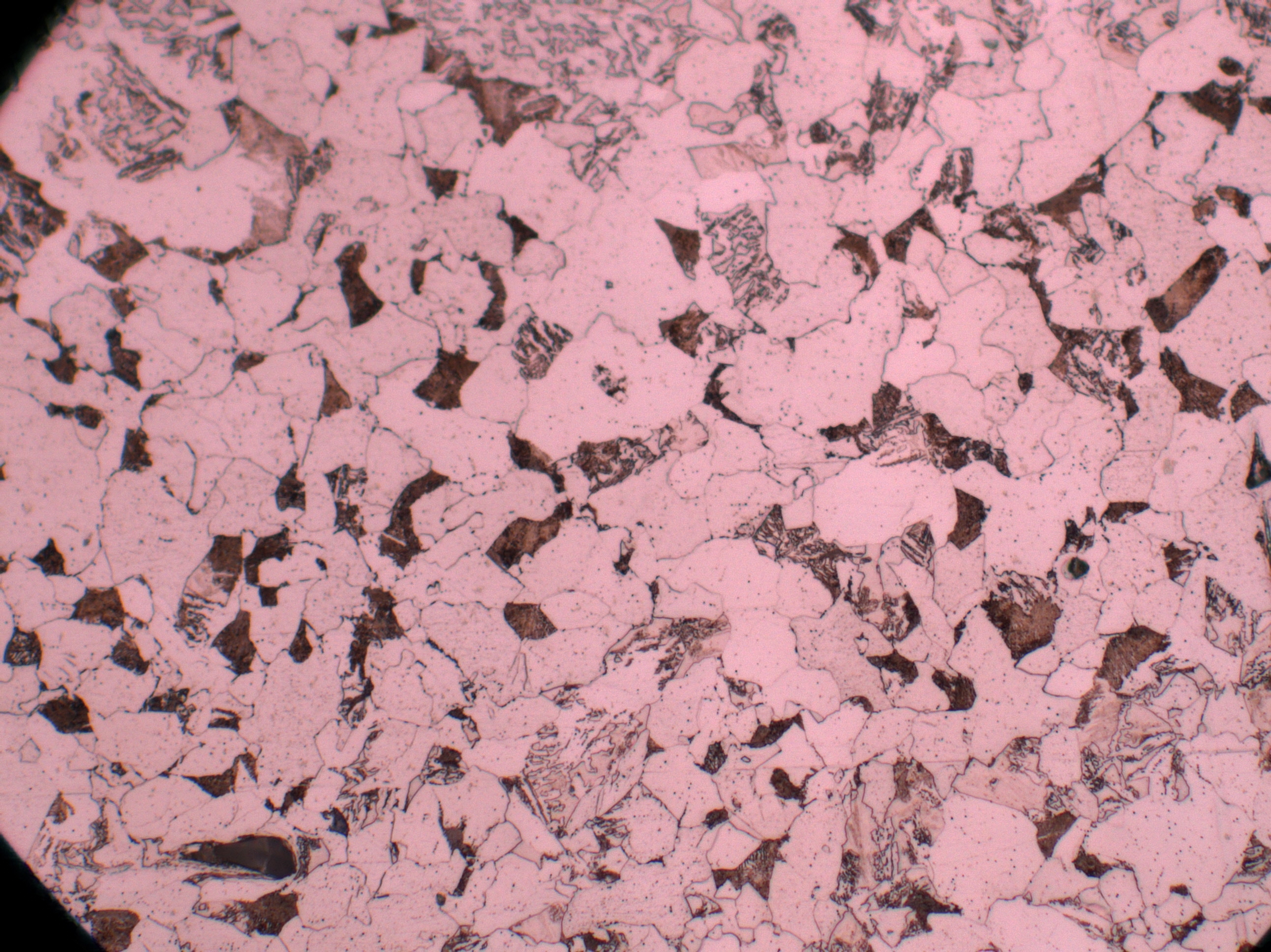

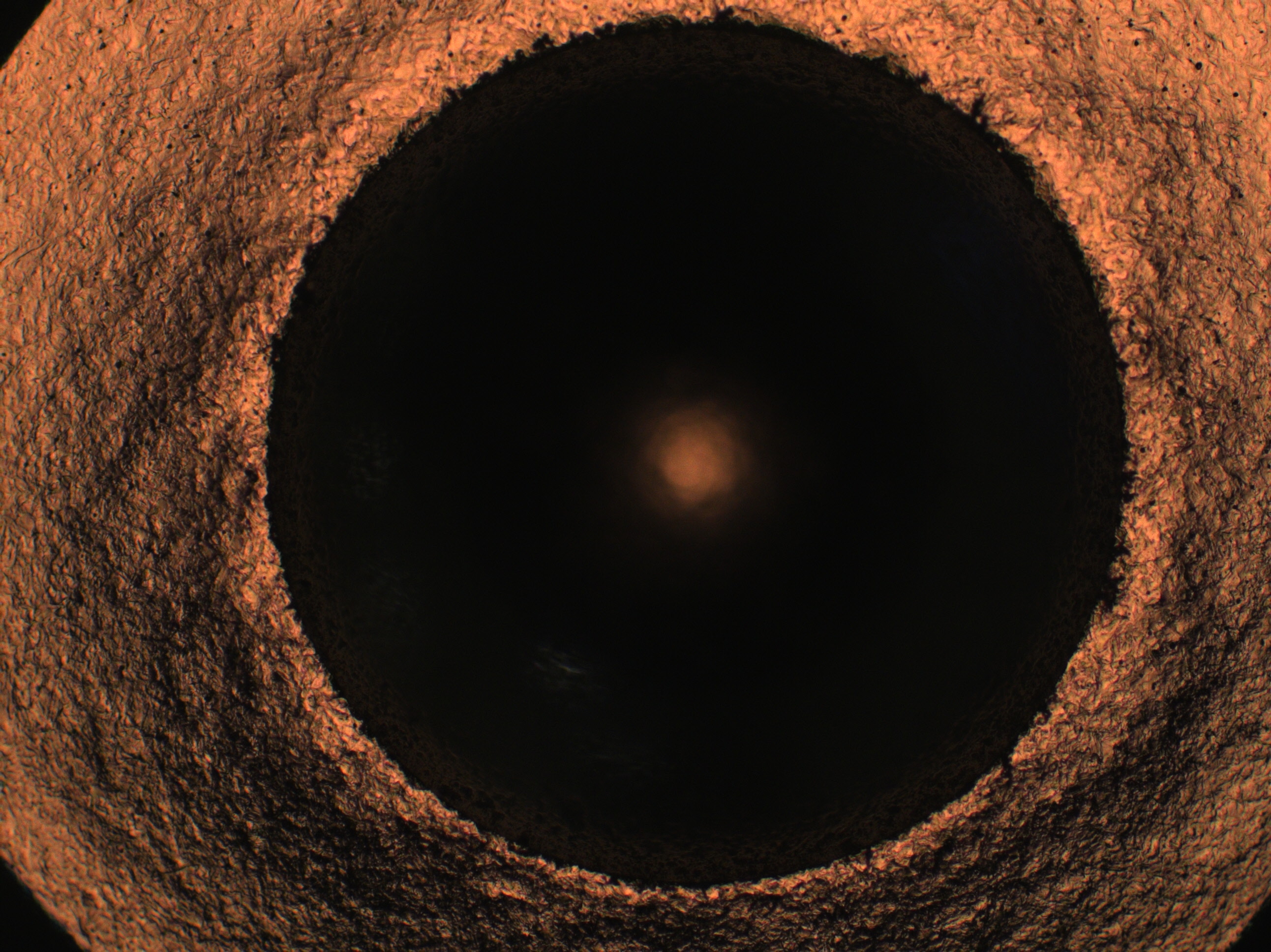

正常调质件布氏硬度周边
正常钢材
正常钢材
硬度检测为200-220HB,冲击实验复测结果5,5,4
暂时结论,供应商工艺提供错误,应该是:火焰切割,回火,机加工
问题:
1,q345b硬度热轧态能到200以上?
2,基体为珠光体+铁素体,冲击能只有4?
3,布氏硬度周边形态正常么?好多年没做理化了,感觉不对,但是也不能肯定
经验分享:
锻态的345b,冲击值会产生这么低的情况
但不会这么一致,
之前遇到过批量345b冲击值低的情况,大概10-20,原因是硫化物在晶界形成一层薄膜造成的
若有经验的人,可以分享下这个原因

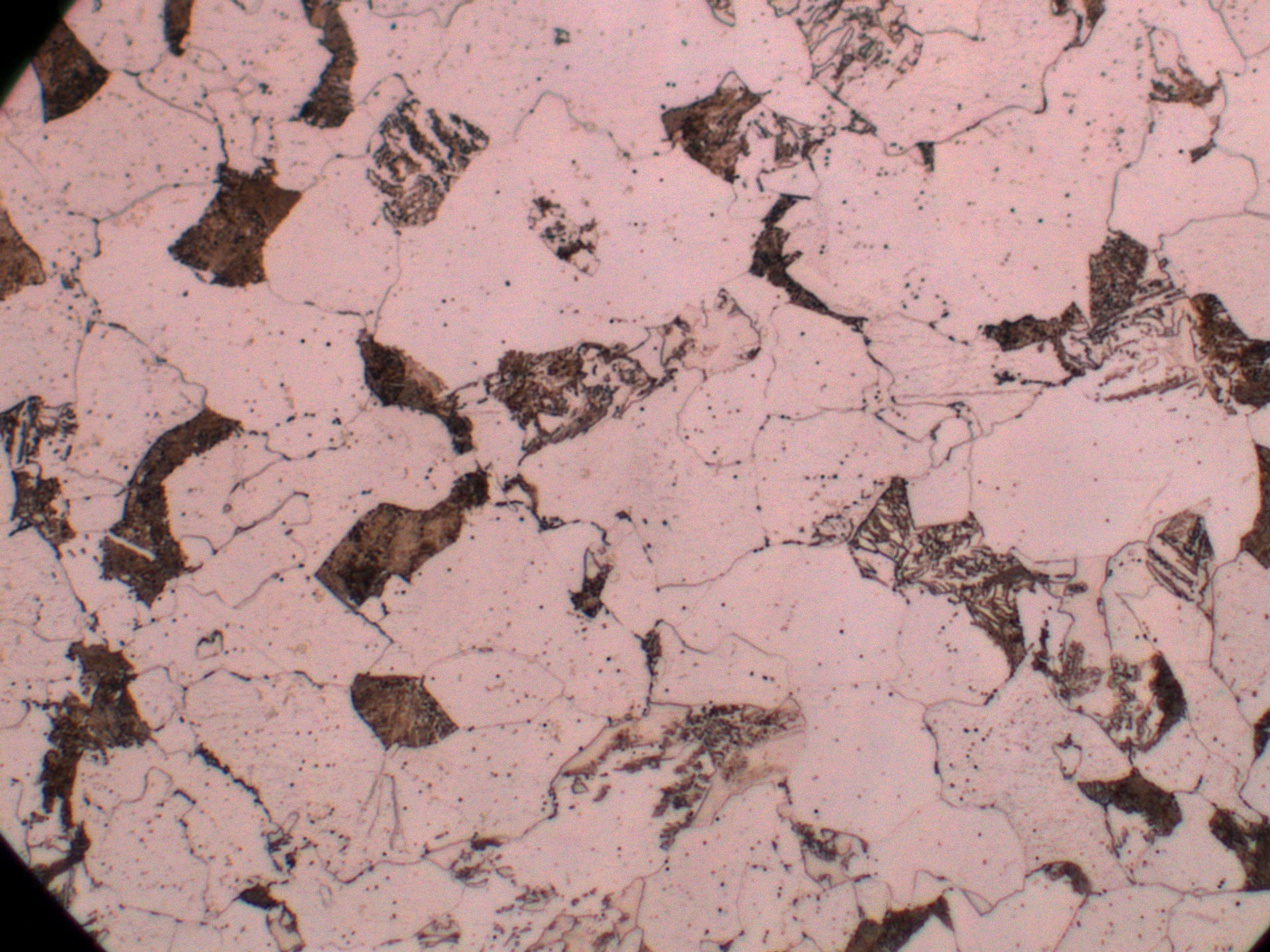

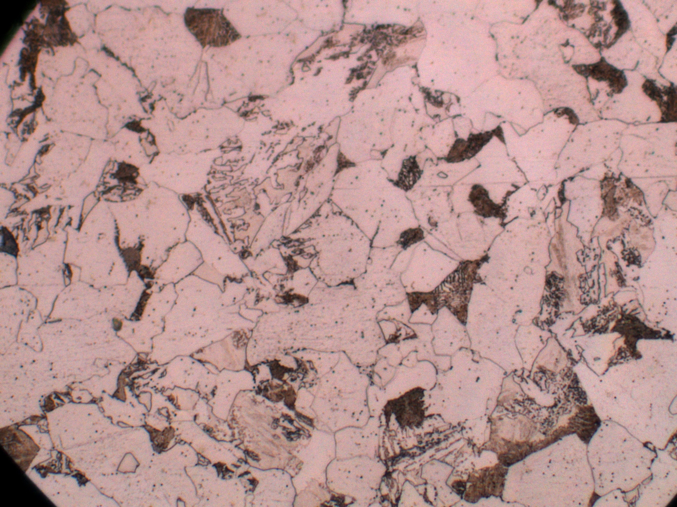

 楼主| 发表于 2019-3-18 07:25:12 | 显示全部楼层

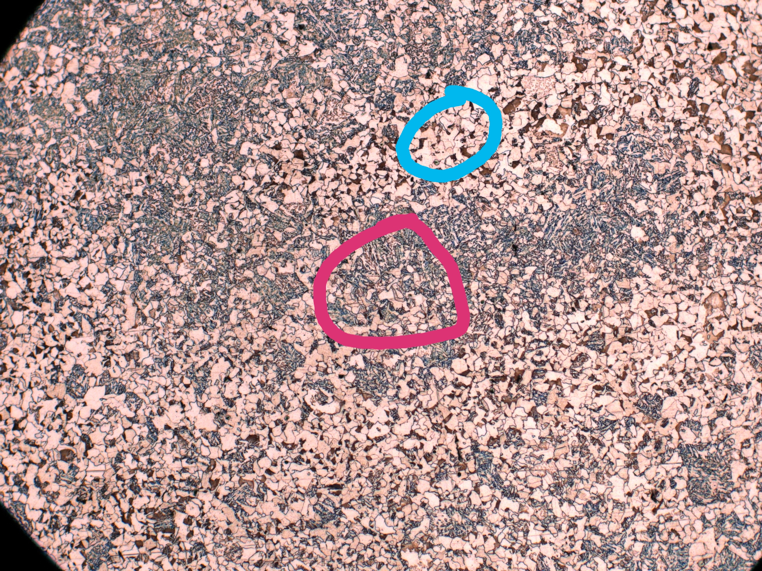

取缺陷件试样40*80*80重新正火
正火工艺,900度保温8小时,然后空冷。
委托供应商随其他产品做的,保温时间长了点
冲击结果,15,14,15
100x金相
正火后100x
正火后100x
蓝色区域500x
蓝色区域500x
蓝色区域500x
红色区域500x
红色区域500x
红色区域500x
蓝色区域1000x
蓝色区域1000x~2
蓝色区域1000x~2
蓝色区域1000x
蓝色区域1000x
蓝色区域1000x
红色区域1000x
红色区域1000x
红色区域1000x
结论,
1,供应商确实没正火
2,感觉金相异常
签到天数: 29 天
 楼主| 发表于 2019-3-18 07:26:16 | 显示全部楼层
正火之后硬度值200hb左右
