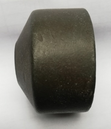

零件抛丸后做磷皂化,表面发红是怎么回事???磷皂化厂家说是抛丸没有抛干净,但我们抛丸后检查是抛得很干净的。
发红件
发红件

工件时你们自己喷丸,然后外发磷化吗?
对方磷化多半是有酸洗过程的。
喷丸,再加酸洗,说你们喷丸没做好,有点说不过去了。:lol:lol

工件有没有热处理,脱不脱碳?

一是抛丸后放置的时间太长,又没有酸洗这道工序,二是磷化液有问题了
