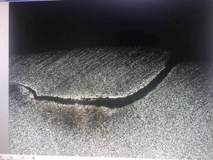

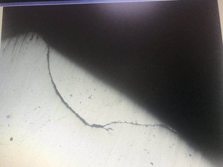

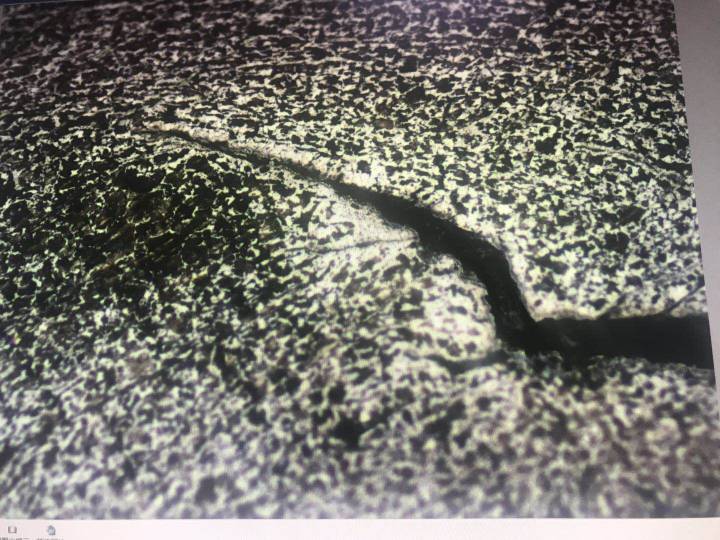

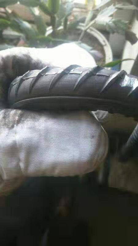

[求助] 请问这是什么缺陷?25mm钢筋

折弯后发现的?你钢筋有环状组织没有
签到天数: 269 天
发表于 2019-5-27 12:54:23 | 显示全部楼层
根据缺陷形态和缺陷内部的脱碳现象,我感觉像折叠。
签到天数: 822 天
发表于 2019-5-27 15:55:14 | 显示全部楼层
从宏观判断是纵向折叠
签到天数: 1815 天
发表于 2019-5-28 10:25:29 | 显示全部楼层
从金相组织来看,裂纹两侧存在白亮的脱碳层,并且裂纹形态很平整,没有看到沿晶断裂或穿晶扩展的痕迹,初步分析是钢筋成型过程中出现了折叠。
