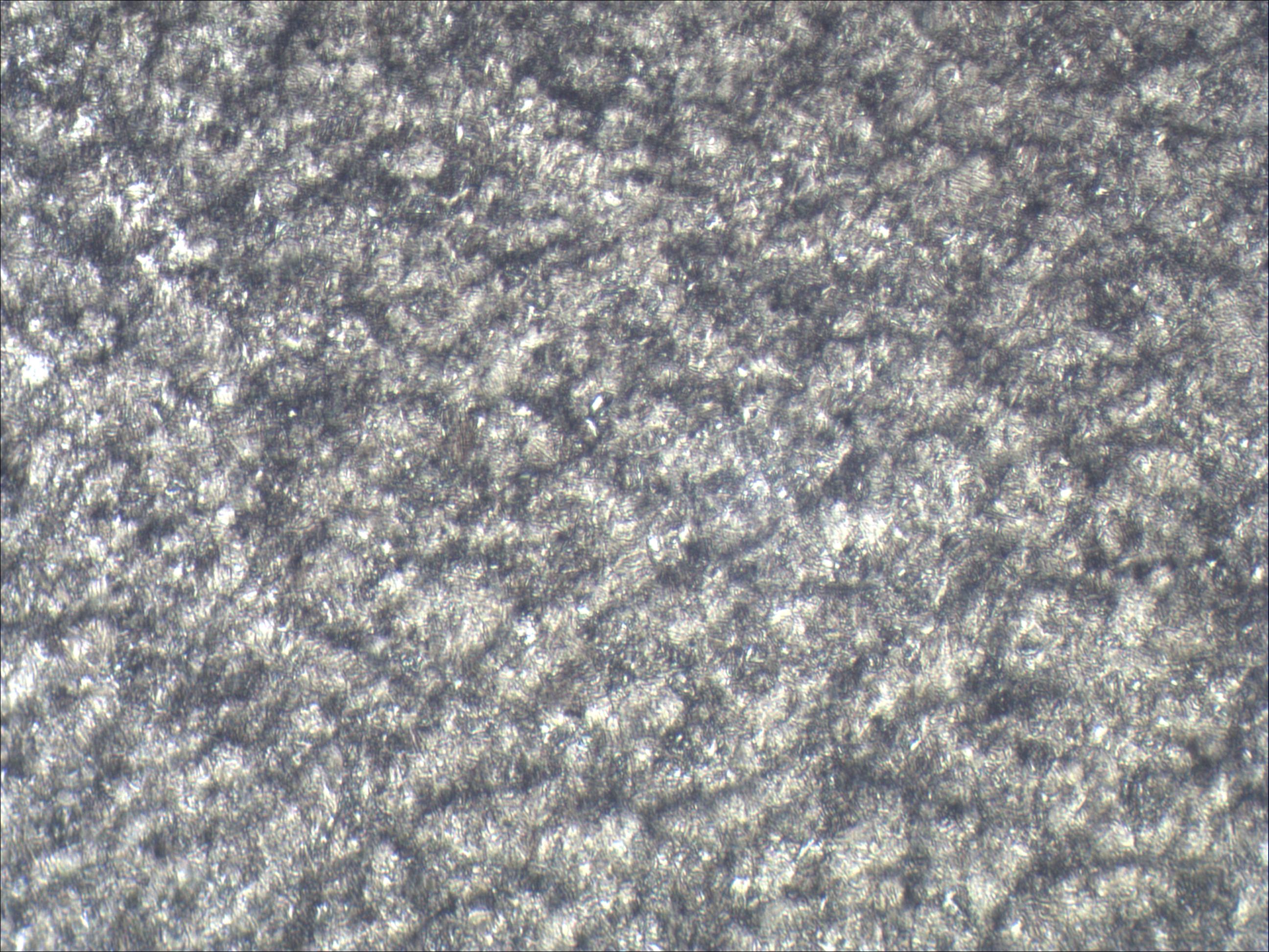

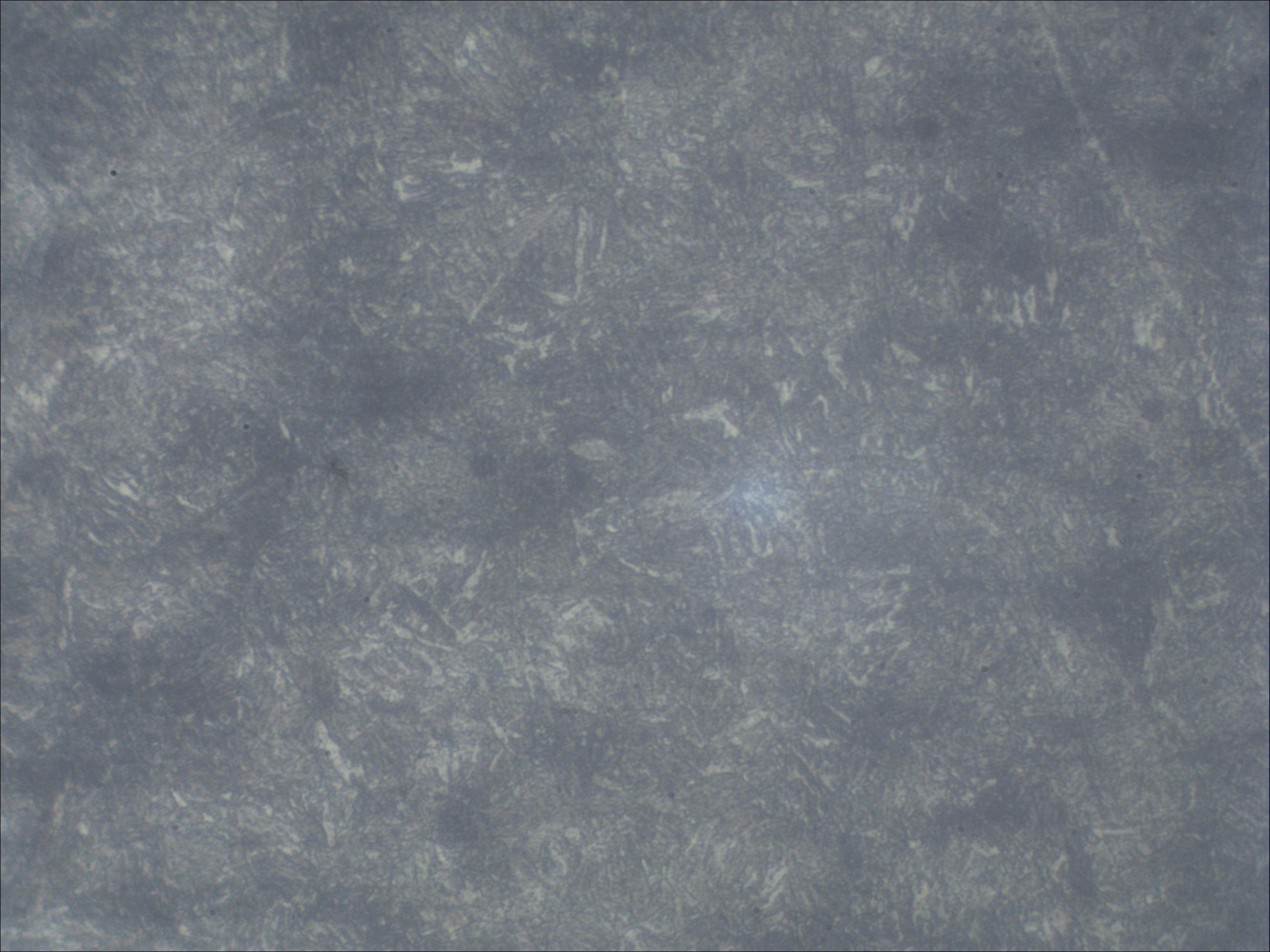

我司一批轴类产品,材料42CrMO,直径大概21mm,经调制后切割(横向切割的)检金相(f腐蚀是用硝酸酒精溶液腐蚀的),发现金相组织有些不正常,请各位老师帮忙指点一下。

发表于 2019-3-26 12:24:45 | 显示全部楼层
      产品确实经过调质,100X看起来不清爽有两个原因:1. 金相腐蚀程度过深,2.产品淬火加热之前是粒状贝氏体非平衡组织,偏析稍微严重。
      500X能看到条状铁素体,很明显淬火加热温度不够,保留着部分由粒贝位向得来的铁素体.

发表于 2019-3-25 08:53:16 | 显示全部楼层
1.试样质量不好,看不清。2.组织不正常,好像还有珠光体。

发表于 2019-3-25 09:46:44 | 显示全部楼层
加热温度偏高,保温时间偏短。
发表于 2019-3-25 20:57:19 | 显示全部楼层
第一张看起来有碳化物,黑色团絮状是托氏体?金相初学者,看不准。第二张看起来是调质,但组织不好。

发表于 2019-3-26 09:37:08 | 显示全部楼层
个人看是不正常的调质组织,低倍看有网状屈氏体,冷速太慢了。放大的图片看,铁素体有点多了,加热也存在不足。

发表于 2019-3-26 19:37:38 | 显示全部楼层
回火温度偏低,延晶有网状屈氏体及铁素体存在!

发表于 2019-3-27 11:12:05 | 显示全部楼层
看来楼上几位看法。补充下:淬火硬度确认了吗?请结合硬度确认,以免误判。白色的部分有可能是Fe、 Cr 、C化合物呢,仅供参考

发表于 2019-3-28 08:43:22 | 显示全部楼层
淬火温度低了,保温不够!!!!!
