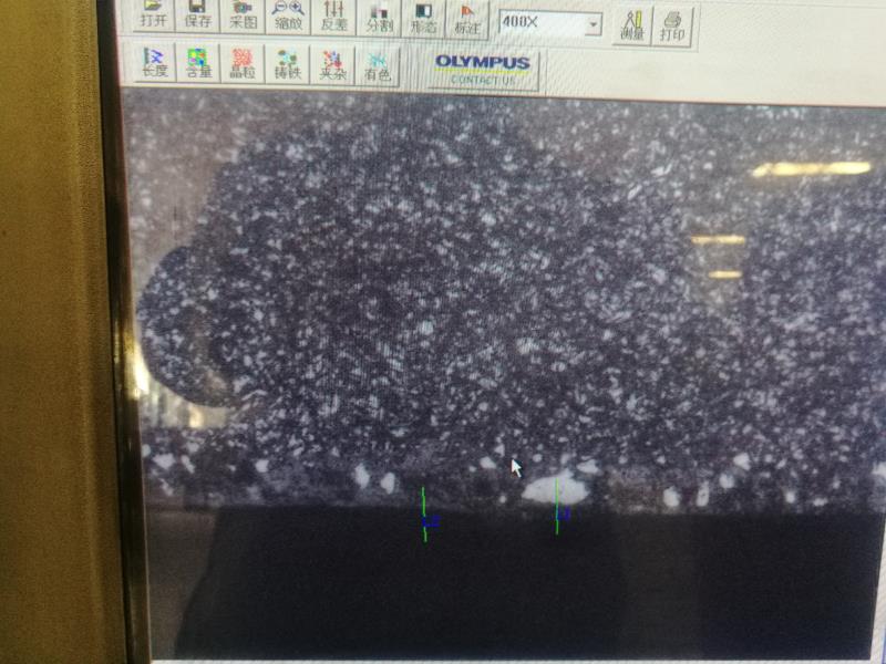

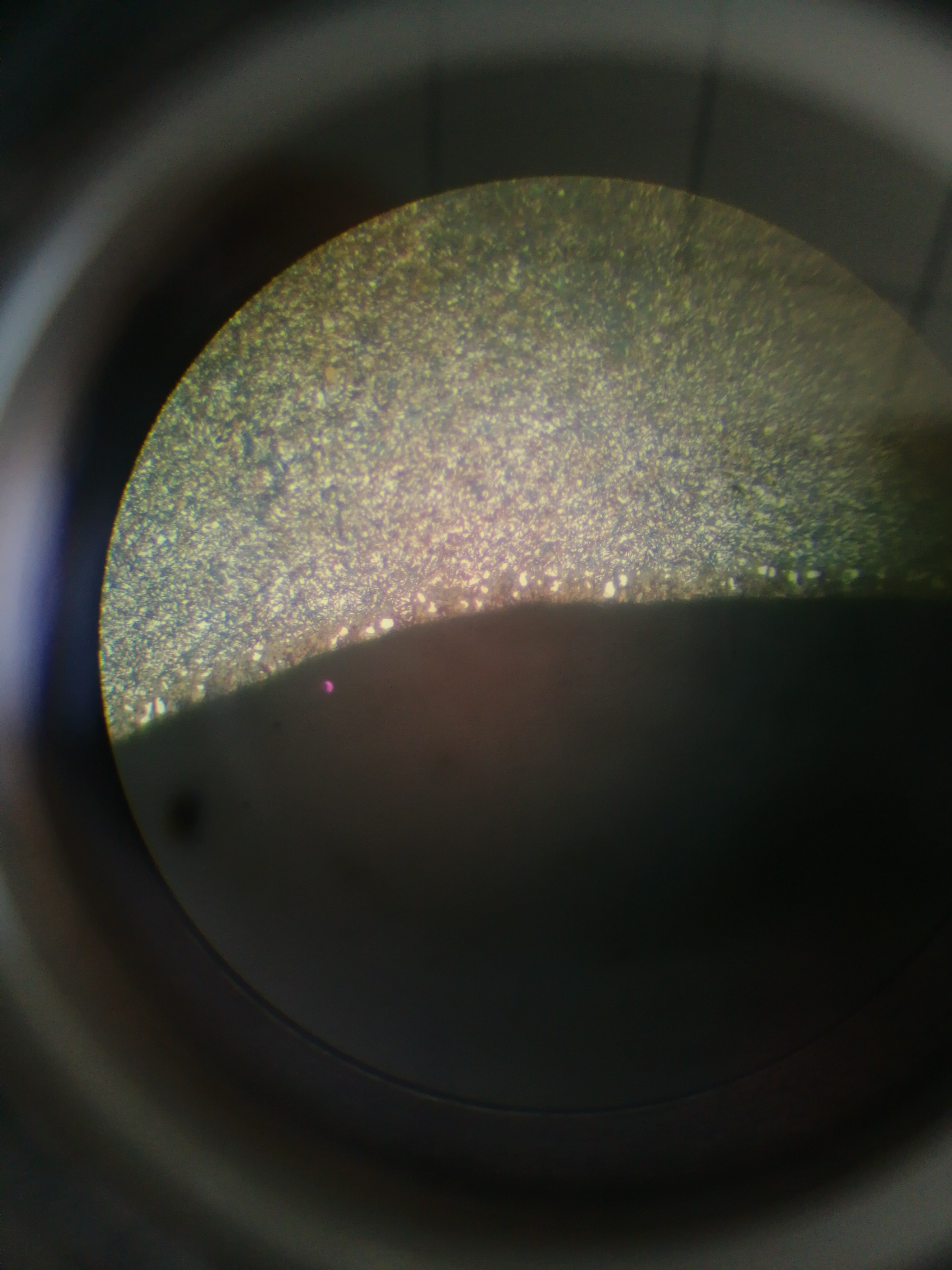

20CrMnTiH渗碳淬火金相,表层的白色斑块是什么组织
齿根位置明显,齿顶没有。齿侧不明显.

针状马氏体+残余奥氏体!

有没设扩散?强渗扩散碳势分别是多少?

是残余奥氏体组织可以把你的工艺介绍一下

白色块状碳化物,渗碳过程控制不足

具体的热处理工艺说一下呀

只从金相组织来看,表面的大的多边形的白亮块应该是碳化物,初步分析是因为表面碳含量过高导致的,建议你下步确认下渗碳淬火工艺,另一方面对表面的硬度进行检测,最好使用维氏硬度计进行检测。

白色是碳化物,强渗碳势太高!!

我个人觉得不是碳化物,应该是铁素体。如果是碳化物,应该在齿顶位置聚集,而不是在齿根位置

同意楼上意见,我们以前也碰到过这种情况!!

铁素体不太可能,除非脱碳,残奥似乎也说不上,齿根处的碳含量更低,较大可能是齿根处冷却不足所导致冷却析出的二次碳化物。

看着是碳化物。看金相表层碳势应该是很高, 碳化物很多哦,但形态还不错。

像是残余奥氏体,可能是渗层碳浓度过高所致

你底材是什么材料的钢材,像是碳化物

重新制样后再看看,这个一般渗碳淬火后产品表面都有很薄的一层,应该只有个0.01-0.03mm左右,是不是应该判定为非马组织即可
