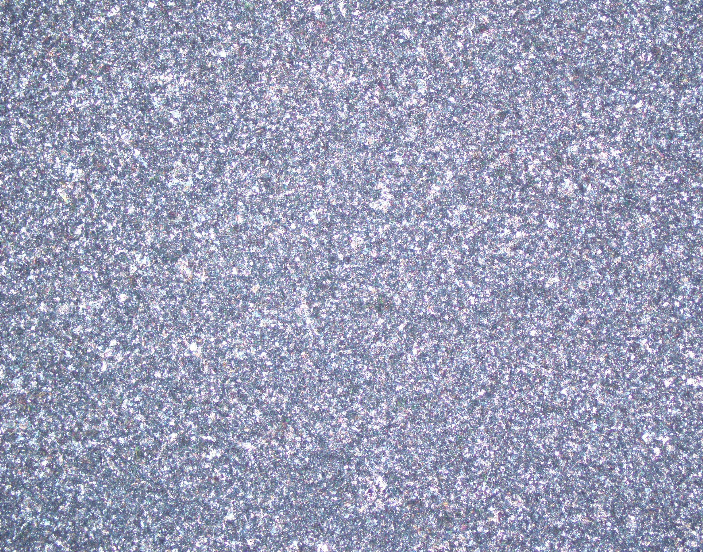

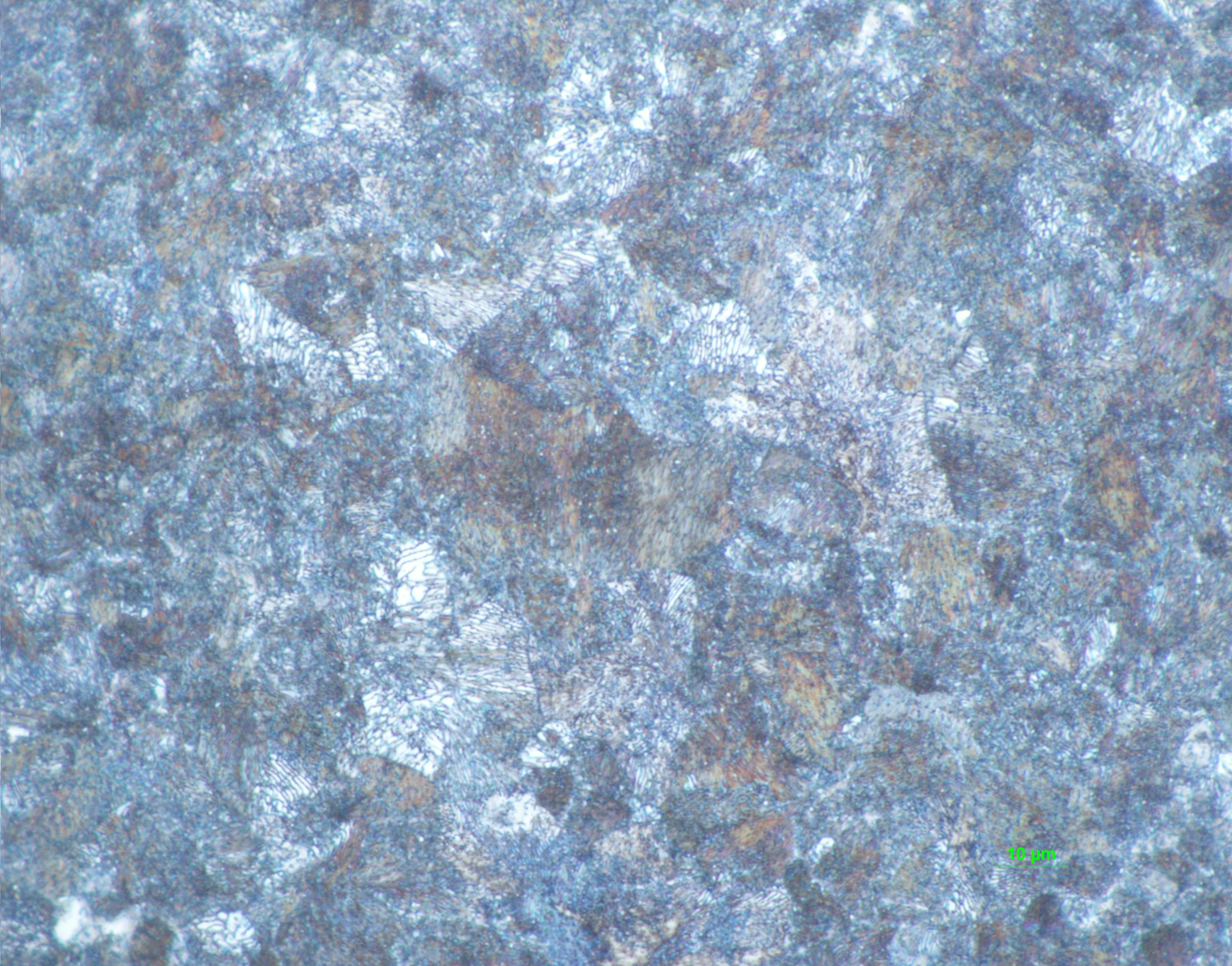

从你500倍的片间距来看,冷速是很慢的了,不知道你的材料壁厚是多少了。黑色的是片间距稍小的珠光体组织(屈氏体)。

500X珠光体边上深颜色的是什么组织?是不是托氏体?

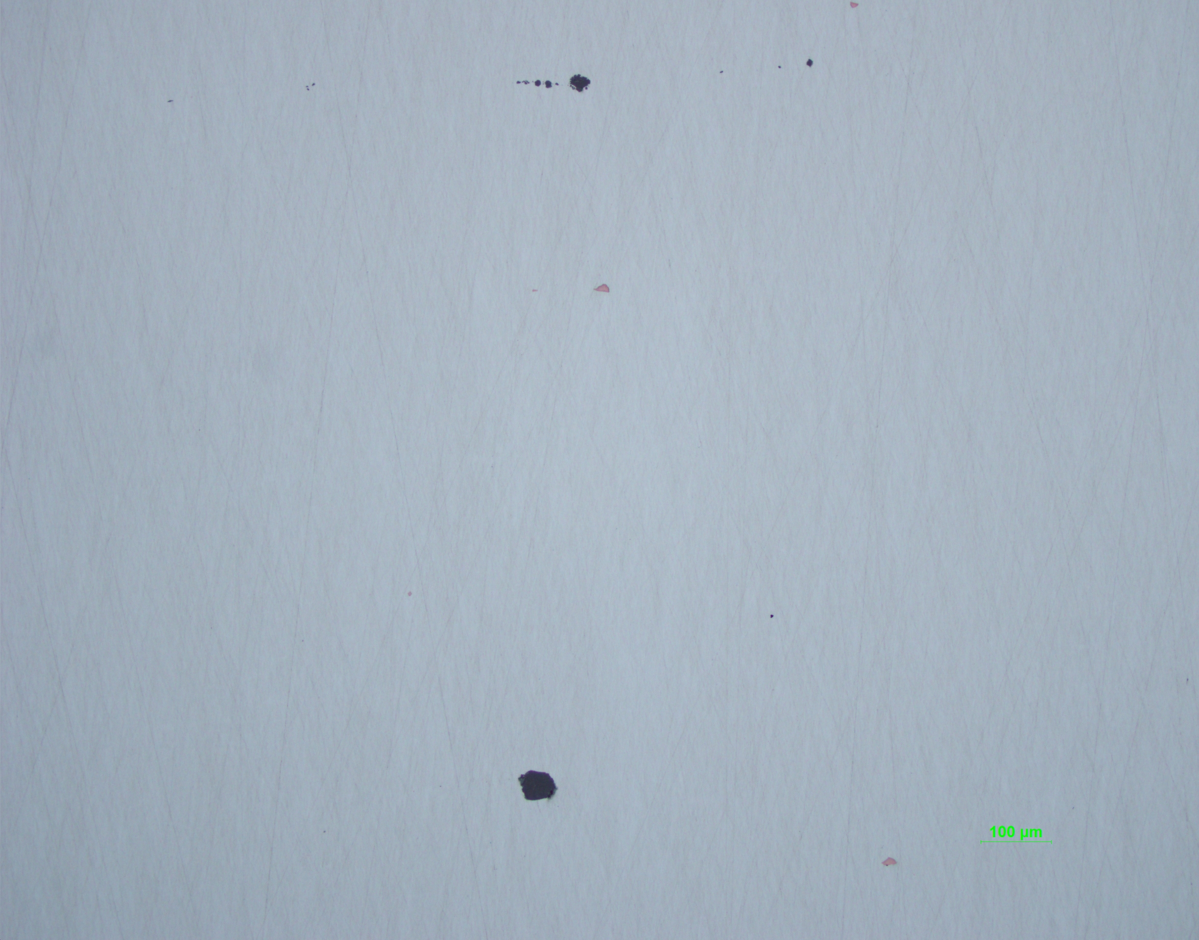

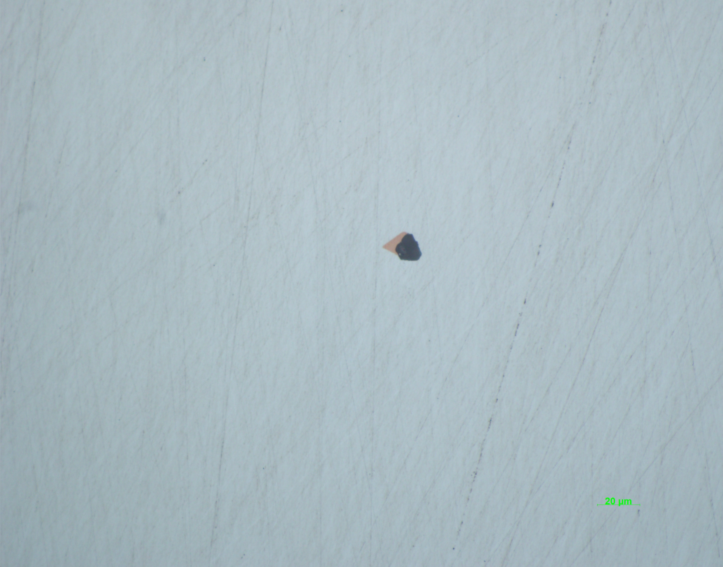

壁厚差不多70cm左右,这种材料正火的话会产生马氏体吗?而且夹杂物中有黑色不规则大块状夹杂物会是什么呢?如图

今天看了一下,黑色块状暗场下透明但是黑块中间有一些地方不透明?感觉不象是抛光问题,500x图片中块状黑色与黄色夹杂物在一起,黄色是氮化钛吗?请问氮化钛是脆硬性组织吗?

那一点点夹杂物不用去纠结,对产品本身没有多大影响,氮化钛属于合金化合物夹杂,很多时候都是存在的;
你产品本身的金相组织就是珠光体组织,只是片层粗和细表现颜色有差异,没有进行淬火处理,碳化物液析也基本看不到。

组织观察一定要结合两点,一是成分,二是热处理工艺,这两个信息没有的话,光看图片就判断组织,很容易跑偏。
第一张图片我认为就是珠光体而已,看不出有共晶碳化物。共晶碳化物有那么细吗?暗黑色、暗黄色的也是珠光体,只不过晶粒取向不一样,腐蚀后颜色深浅不一致。另外放大看白色小块状,还是铁素体。铁素体分布也不可能彻底的均匀。
