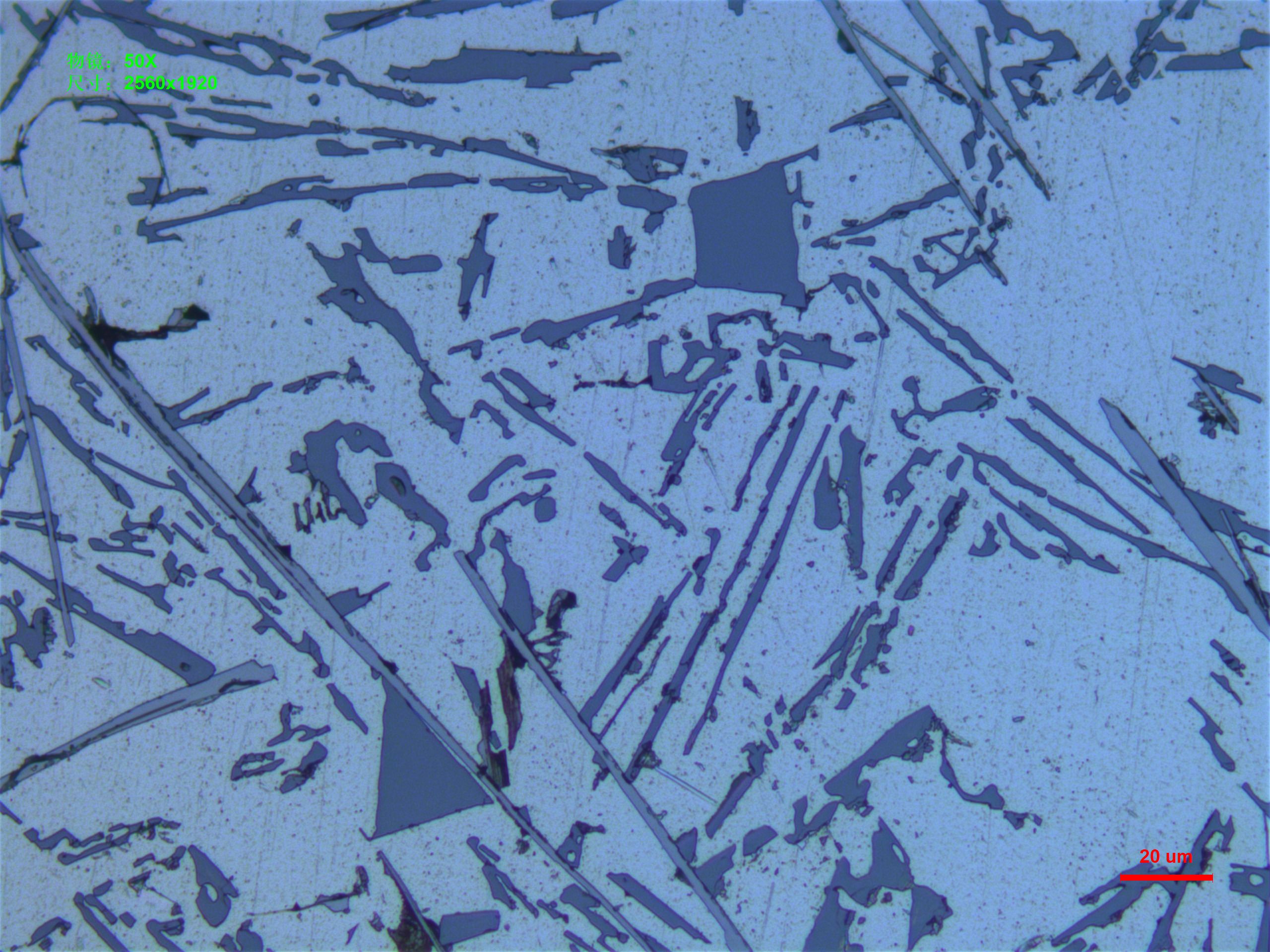

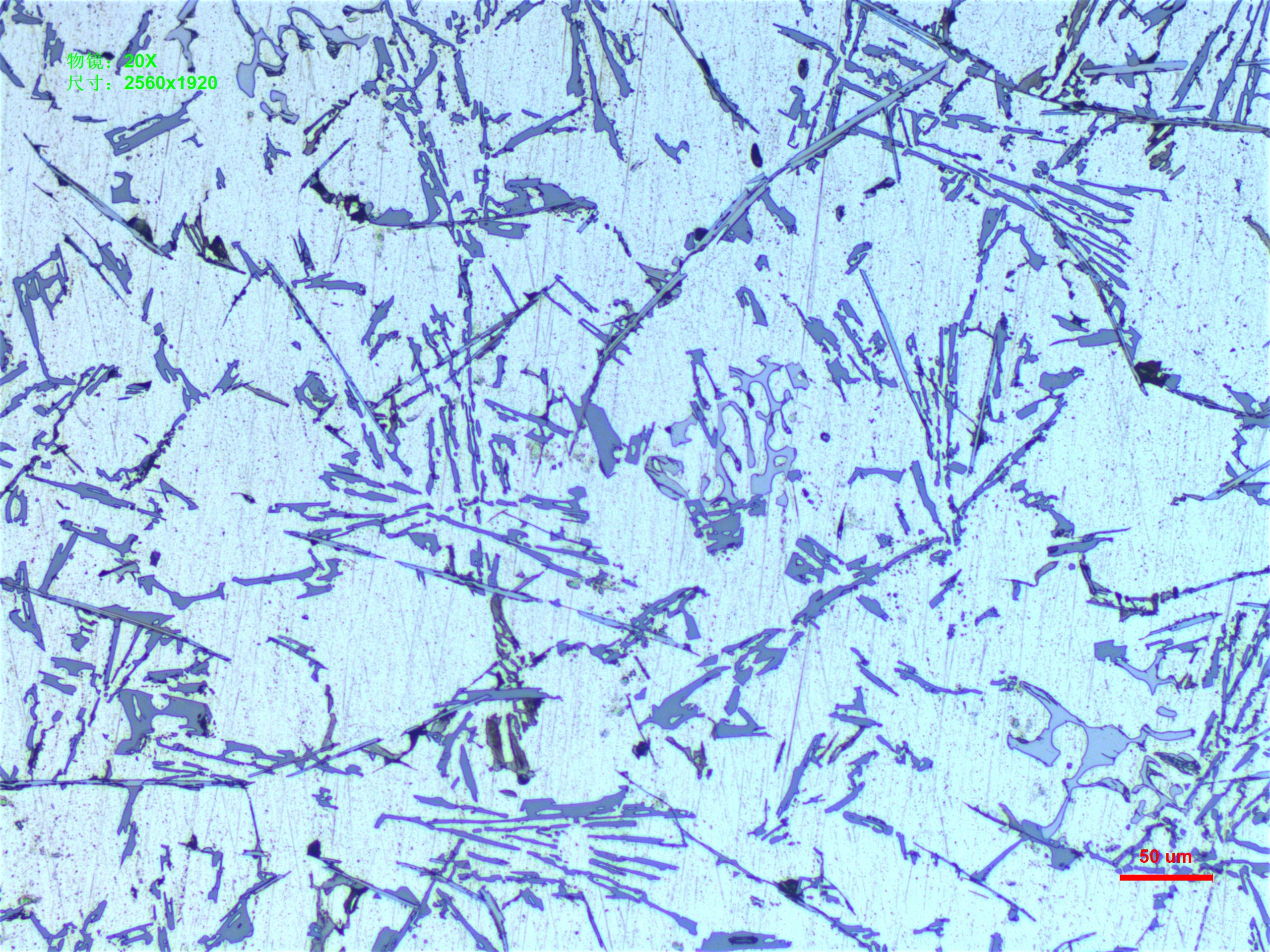

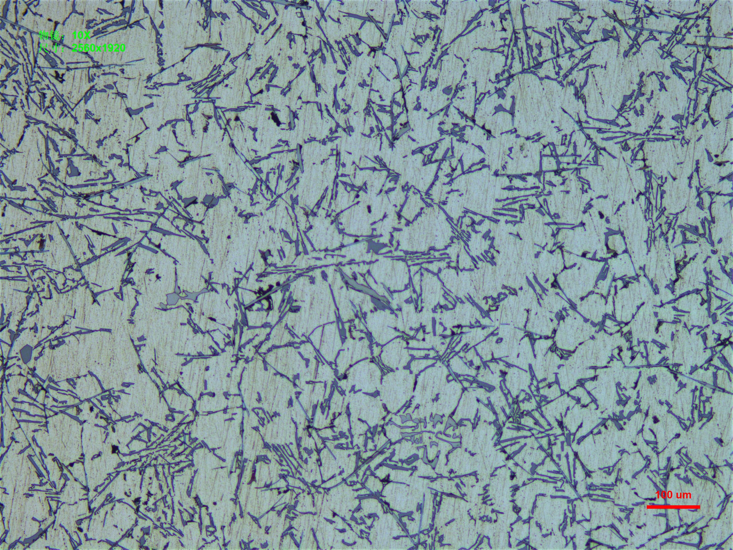

第一次接解铝合金,请大神们指教

铸造铝合金,α铝加共晶硅

发表于 2023-5-7 16:03:55 | 显示全部楼层
是用什么腐蚀液腐蚀的啊

发表于 2023-9-7 10:11:43 来自手机 | 显示全部楼层
铝合金铸态,基体是α铝,针状,杆状,块状共晶硅

发表于 2023-10-14 07:35:14 来自手机 | 显示全部楼层

发表于 2023-10-21 14:06:18 | 显示全部楼层
铝合金组织,没有进行变质处理的组织

发表于 2023-12-14 15:38:06 | 显示全部楼层
lucky0730 发表于 2023-5-7 16:03
是用什么腐蚀液腐蚀的啊
是用什么腐蚀液腐蚀的啊
0.5%HF溶液
