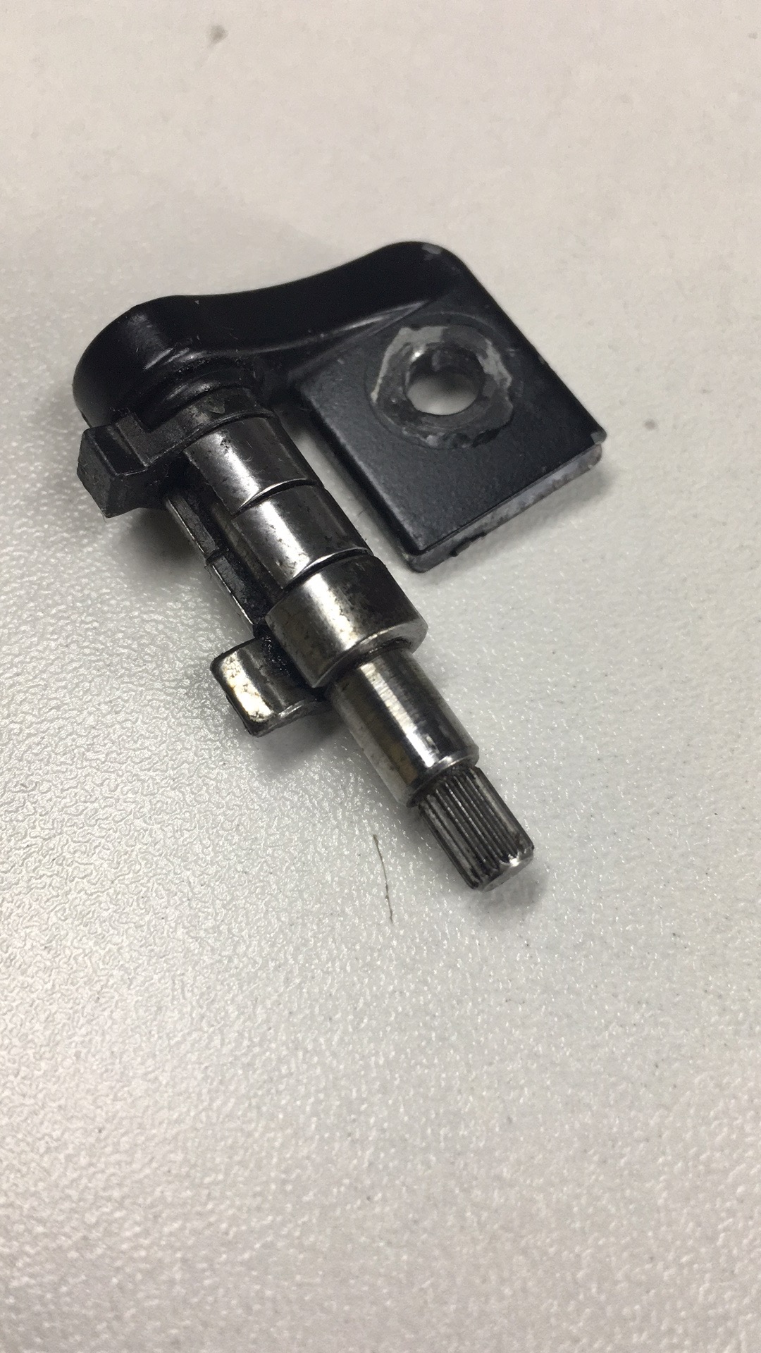

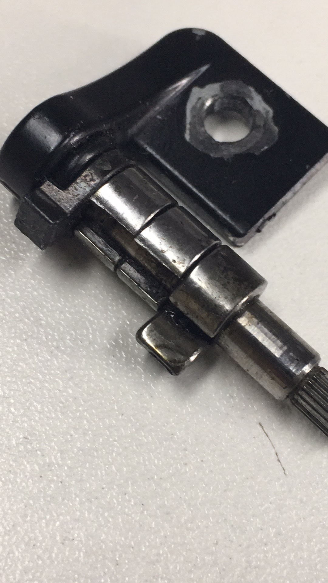

求助,这两个是什么材质的,疲劳可以做到二万次,耐磨

能否打光谱分析化学成分吗?

打个光谱看下成分,再打个洛氏硬度

材质是一方面,工件是否进行了表面处理,表面处理也可以大幅度提高疲劳寿命

零件肯定进行了表面热处理呀
