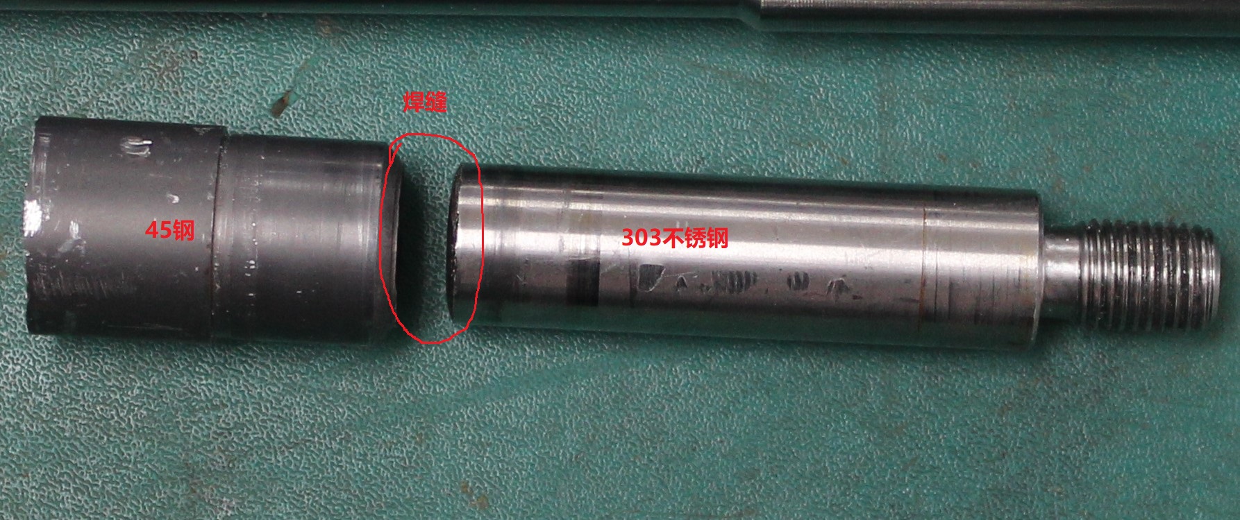

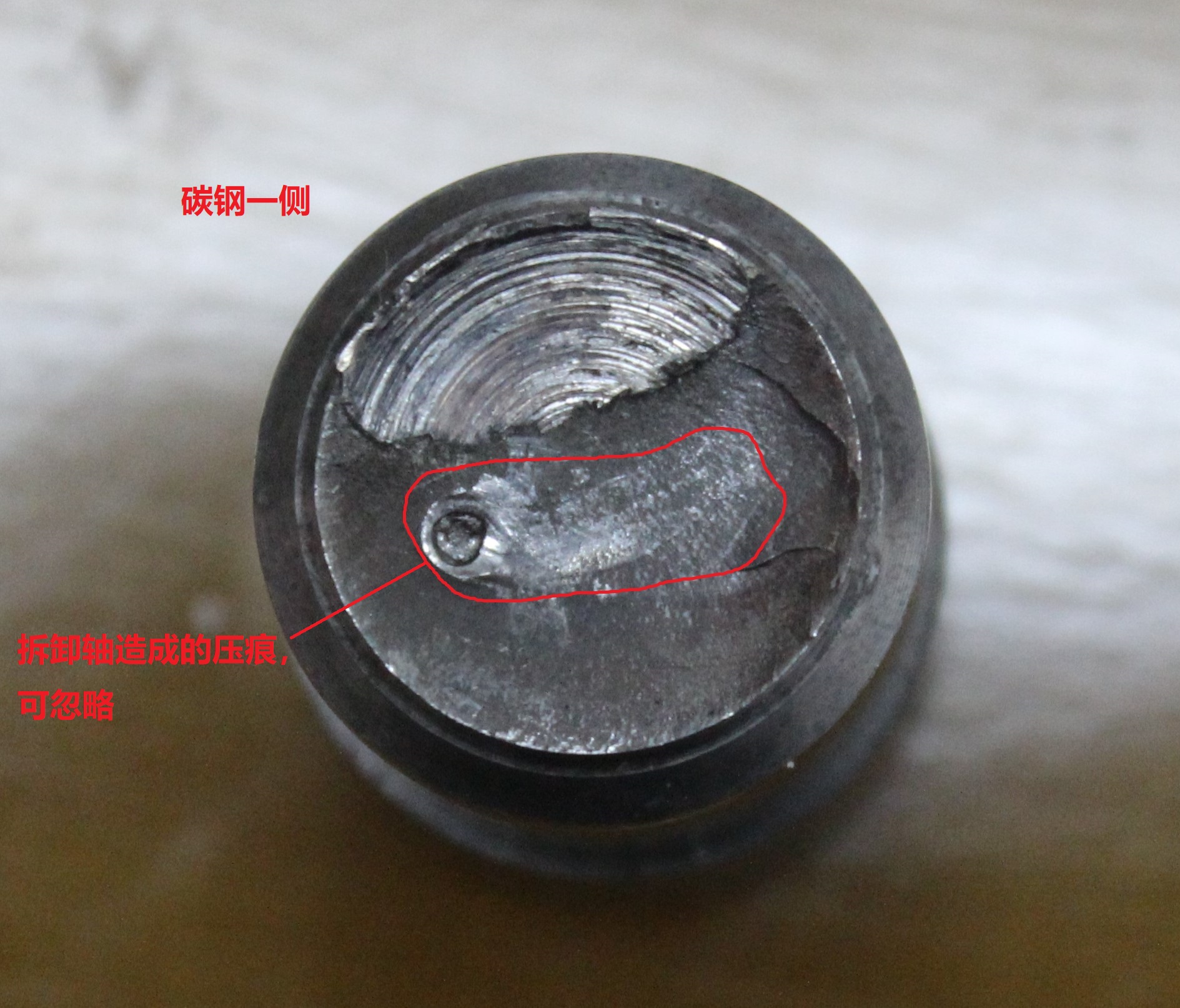

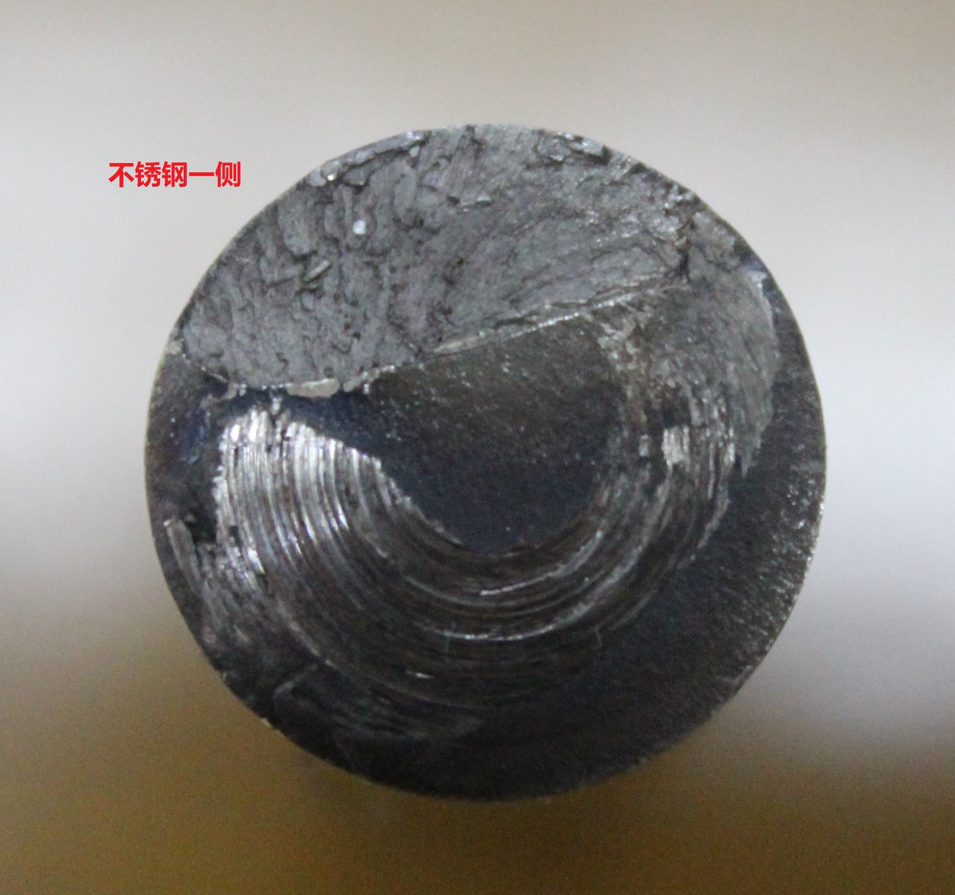

收到客户退回的断轴,45钢和303不锈钢摩擦焊接在一起,在焊缝处断裂,请各位老帮忙分析下断口及可能断裂原因。
目前在做金相分析,后续会更新。

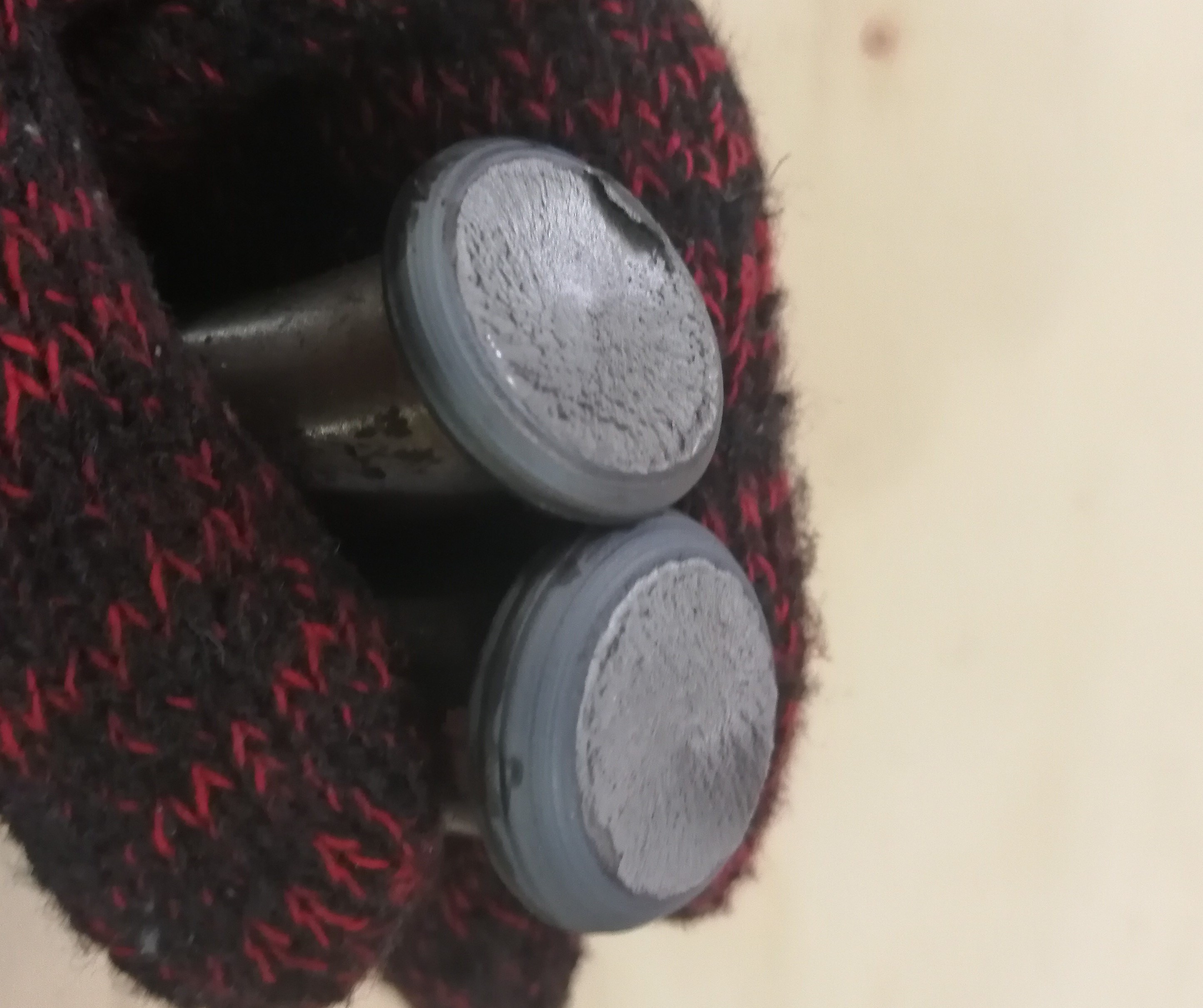

下面两张图是正常焊缝的破断面

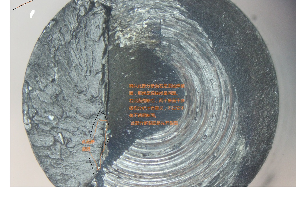

断口还要再清楚些,换个再拍摄两张,还断裂时的情况说明
签到天数: 1198 天
发表于 2019-3-30 08:56:26 | 显示全部楼层

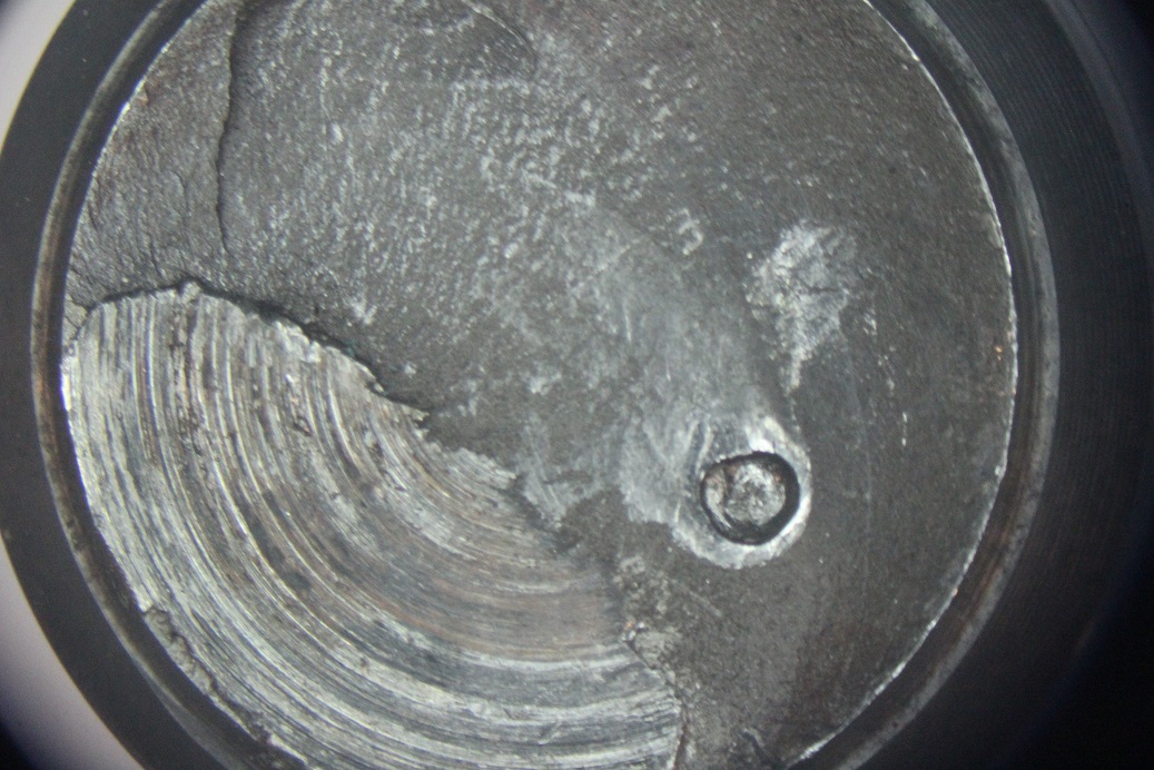

大部分截面未机械结合。看看工艺是否有问题。焊后还要做些处理。
签到天数: 1815 天
发表于 2019-4-1 07:45:11 | 显示全部楼层
只从断口宏观形貌来看,碳钢部分和不锈钢部分并未达到机械冶金结合,两种材料工件的断面上还有光亮的机加工面,摩擦焊的工艺应该有问题

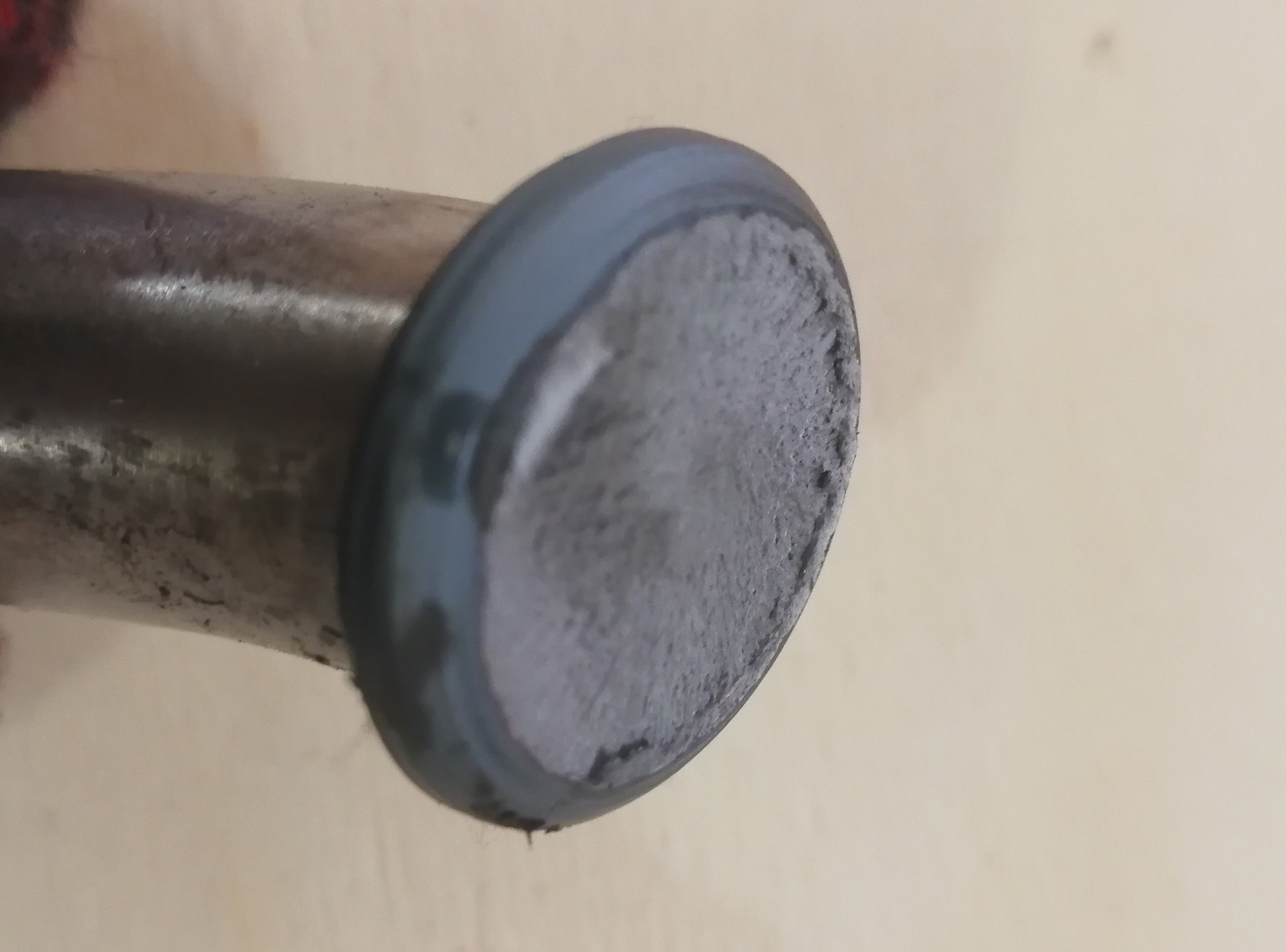

 楼主| 发表于 2019-4-1 12:36:27 | 显示全部楼层

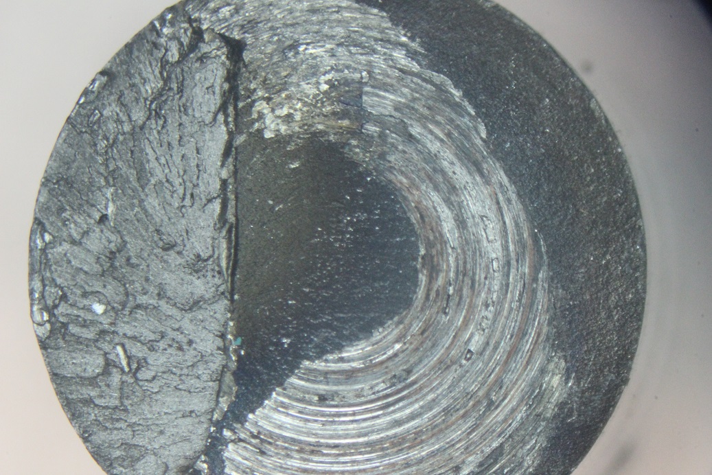

图片是放大6倍的断面 太大的图片上传不了
断裂时的情况客户还没有回复,后续会更新。
签到天数: 23 天
发表于 2019-4-1 22:13:14 | 显示全部楼层
签到天数: 30 天
发表于 2019-4-4 15:10:47 | 显示全部楼层
断口未看到完全熔合,找一个正常断开的断口做些对比吧
签到天数: 549 天

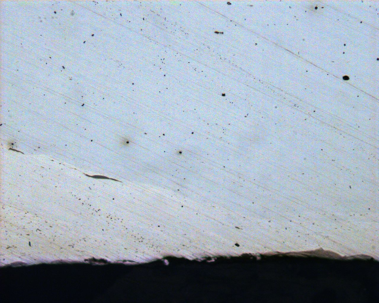

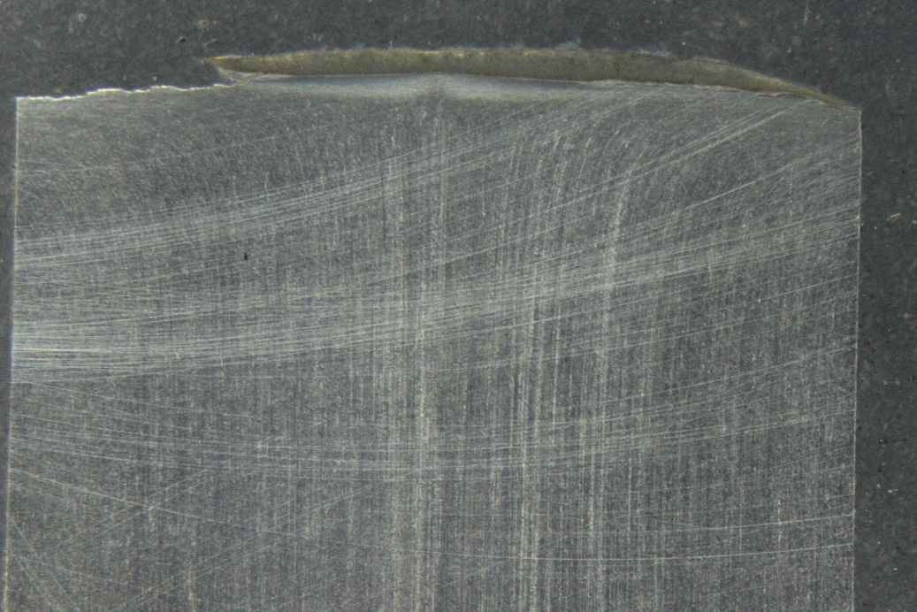

 楼主| 发表于 2019-4-4 16:14:45 | 显示全部楼层
这个批次的焊缝都是这个样子,做的之前批次的焊缝形态也是一样。

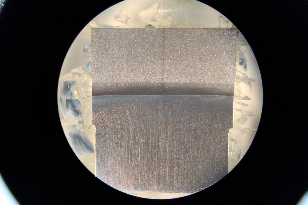

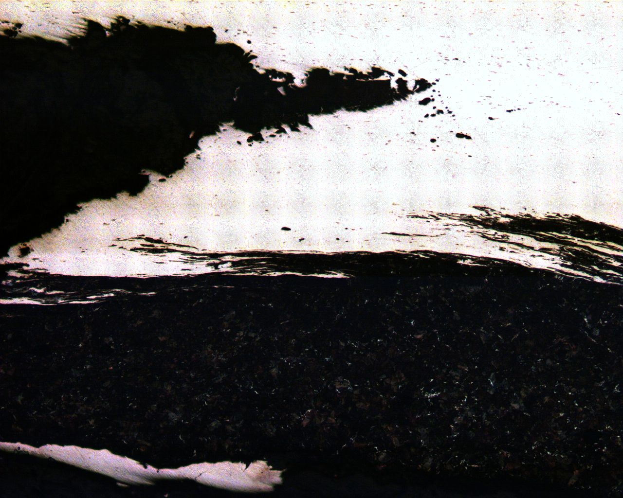

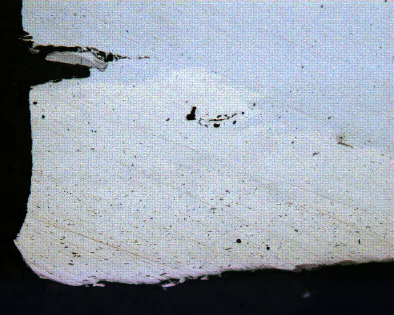

下图是不锈钢一侧的断面,1区是裂纹源。

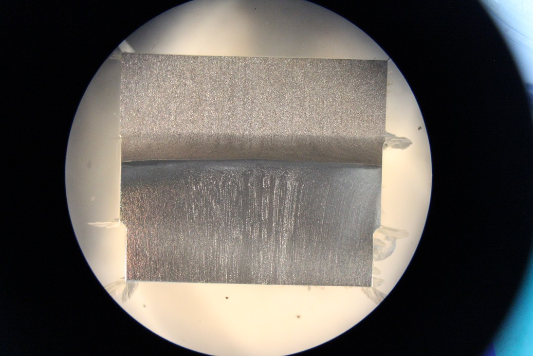

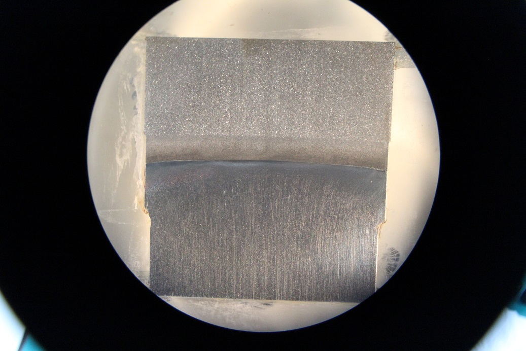

纵切面
裂纹源附近的金相, 浅色是不锈钢,深色45钢
抛光状态的焊缝 浅色是不锈钢,深色45钢
焊缝附近有条状硫化物平行于焊缝分布

发表于 2019-7-4 21:16:50 | 显示全部楼层
焊接面未融合,焊接工艺问题
签到天数: 20 天
发表于 2019-7-14 07:55:46 | 显示全部楼层
45钢和不锈钢这两种材质差别太大了,不好焊吧?然后这焊接工艺也有点问题。
