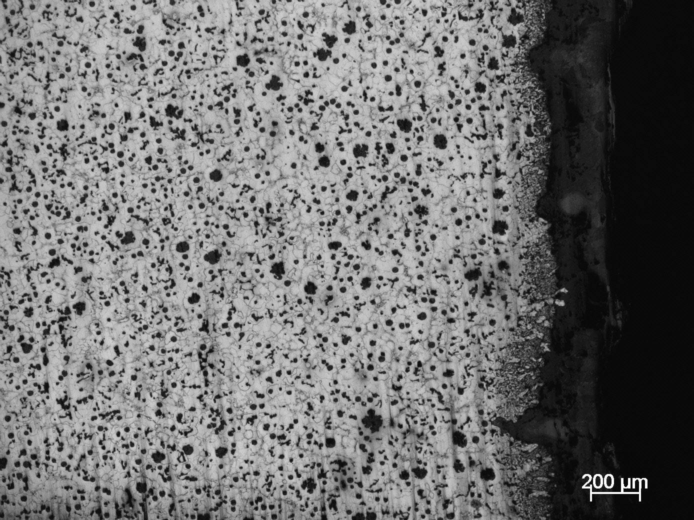

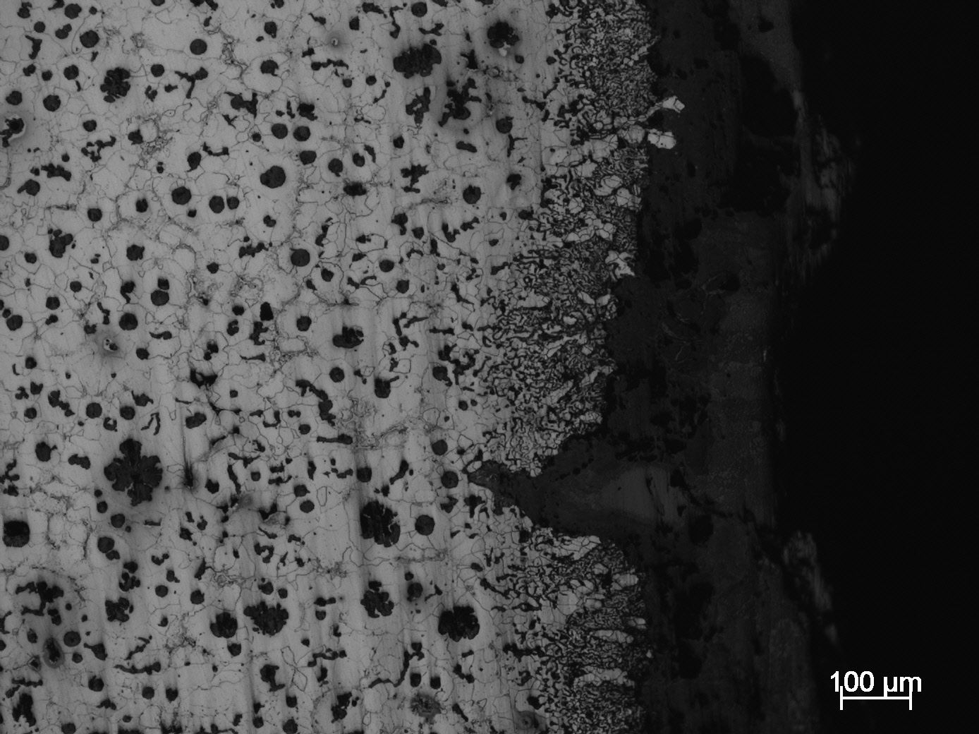

[讨论] 蠕墨铸铁表面石墨形态形成的原因

树脂砂造型吗?用的是哪种类型的蠕化剂
签到天数: 34 天
发表于 2019-4-1 16:09:09 | 显示全部楼层
一般认为是铸铁表面渗硫引起的石墨衰退!
顺便说一下,你这个蠕墨铸铁的蠕化率不咋地呀!
签到天数: 23 天
 楼主| 发表于 2019-4-1 21:24:36 | 显示全部楼层
dflqmgl 发表于 2019-4-1 06:34
树脂砂造型吗?用的是哪种类型的蠕化剂
具体工艺不清楚,到我这经几手了
签到天数: 23 天
 楼主| 发表于 2019-4-1 21:29:06 | 显示全部楼层
piaoying 发表于 2019-4-1 16:09
一般认为是铸铁表面渗硫引起的石墨衰退!
请教这边上石墨是不是也可以叫蠕虫状石墨?为什么要渗硫呢?蠕化率大概蠕化率50%吧,您认为蠕化率达到多少最好?
签到天数: 2077 天
发表于 2019-4-1 21:33:10 | 显示全部楼层
不是要渗硫,是树脂砂中有硫,与铁水中镁结合,造成表面球化衰退。
签到天数: 23 天
 楼主| 发表于 2019-4-1 22:19:15 | 显示全部楼层
多谢提醒!我一直困惑表面怎么会出现这种形态,这种表面石墨形态有专门的名字吗?
签到天数: 596 天
发表于 2019-4-3 09:38:30 | 显示全部楼层
表面返硫而导致的蠕墨异化~
签到天数: 23 天
 楼主| 发表于 2019-4-3 21:55:28 | 显示全部楼层
老翻砂匠 发表于 2019-4-3 09:38
表面返硫而导致的蠕墨异化~
有没有判定这是否算合格,谢谢!
签到天数: 596 天
发表于 2019-4-4 09:43:24 | 显示全部楼层
ccfx99 发表于 2019-4-3 21:55
有没有判定这是否算合格,谢谢!
只有通过性能判断了,如果表面不严重,能加工掉,问题就不大~
签到天数: 354 天
发表于 2019-4-5 21:06:05 | 显示全部楼层
此类型石墨为枝晶片状石墨,E型!
