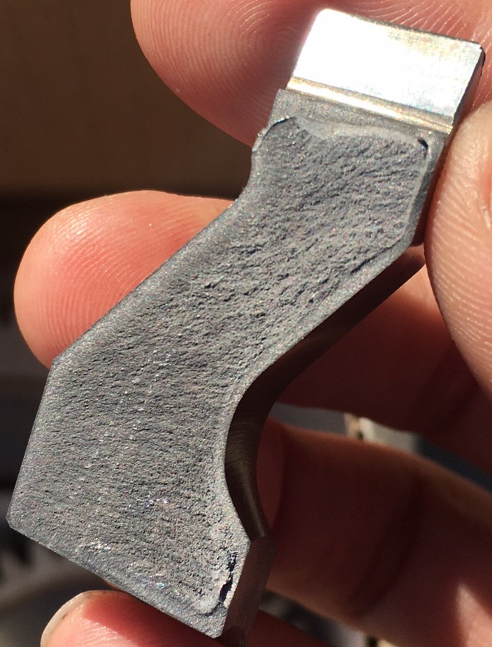

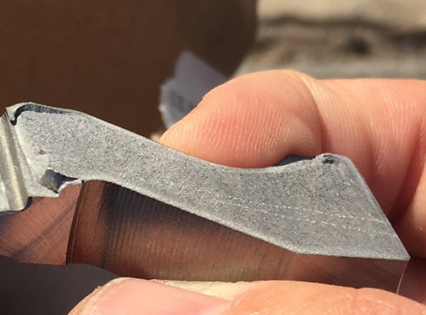

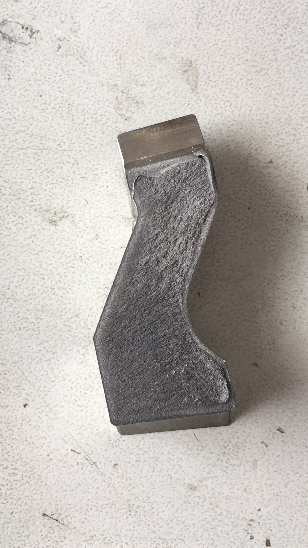

20CrMnTi齿轮渗碳淬火,装机后出现齿轮由内孔至齿的通透型断裂

裂纹源和裂纹扩展扩展放心是?

发表于 2019-4-1 06:27:25 | 显示全部楼层
第一张图片左边为裂源,个人经验不足,大家一起探讨

发表于 2019-4-1 21:37:07 | 显示全部楼层
同感------------------------------------------------------------------------

发表于 2019-4-1 22:36:20 | 显示全部楼层
同意上面看法,是不是层太深了,组织检验了吗

发表于 2019-4-2 13:30:13 | 显示全部楼层
渗碳淬火齿轮,渗碳部分的缺陷,对于质量和使用很重要。因此,建议你,对渗碳齿轮的渗碳轮廓部分,进行探伤——按照一级要求。别的部位可以放宽要求。这样,就避免了很多麻烦。
至于,这张切面照片,看不出什么,需要专业人士分析。

发表于 2019-4-3 13:52:34 | 显示全部楼层
好像淬火开裂。。。。。

发表于 2019-4-4 15:15:06 | 显示全部楼层
渗碳淬火的齿轮 齿根和齿尖是重点着力部位, 在淬火完成后,有没有进行释放应力的回火呢

发表于 2019-4-4 16:26:56 | 显示全部楼层
断裂源在第一张的左侧,整个左侧部分都可以认为是断裂源位置;所以从这个来分析应该属于高应力断裂,建议检查举例如下
1、左侧部位的倒角是否倒角不到位
2、左侧是否存在其他较严重的缺陷,侧面位置检查并做断口分析确认
3、装配环境分析:是不是有异常过载现象
4、金相分析,尝试判断是不是淬火裂纹

 楼主| 发表于 2019-4-11 08:26:25 | 显示全部楼层
谢谢,各位老师!内在热处理质量合格,没有发现淬火裂纹即磨削裂纹
