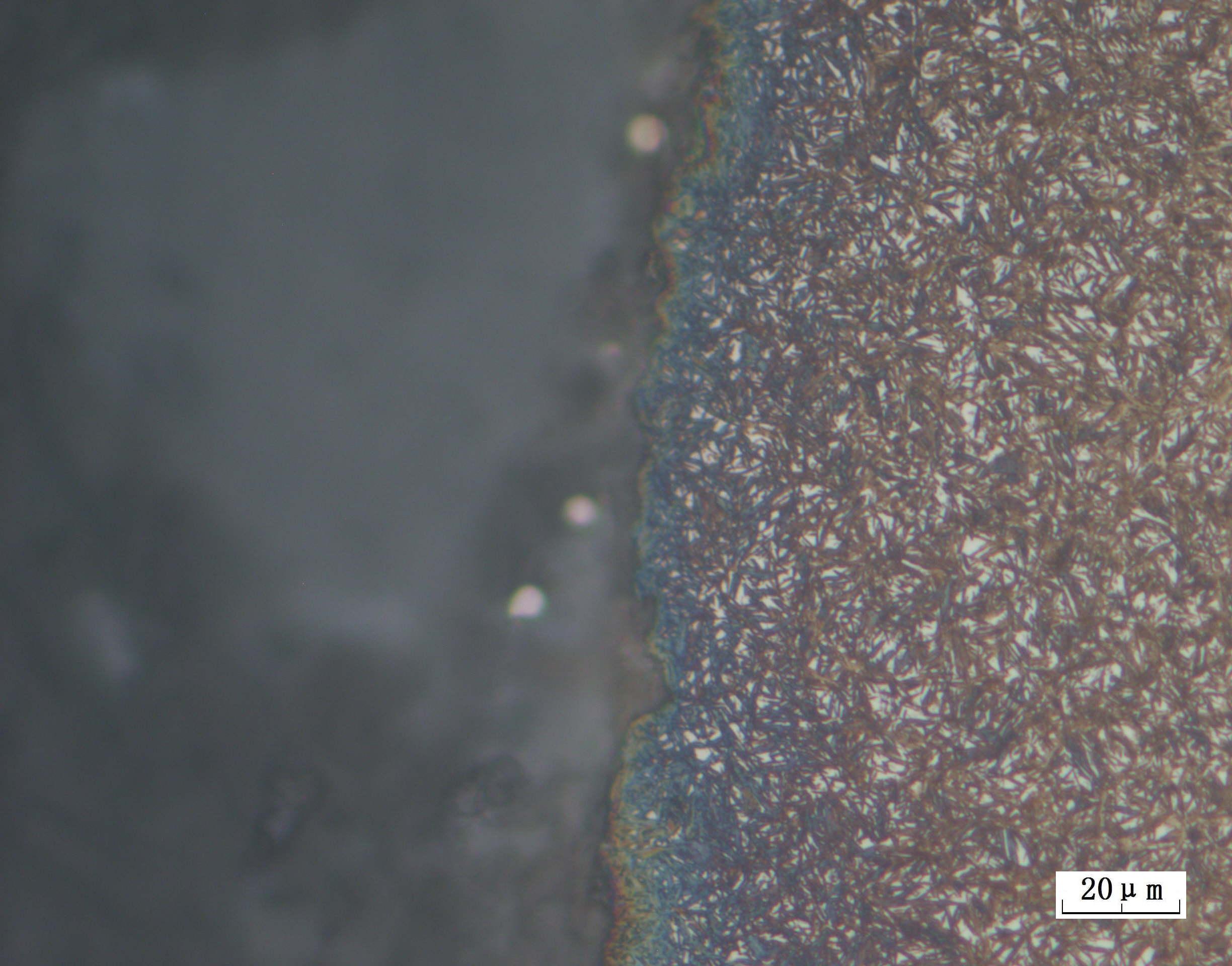

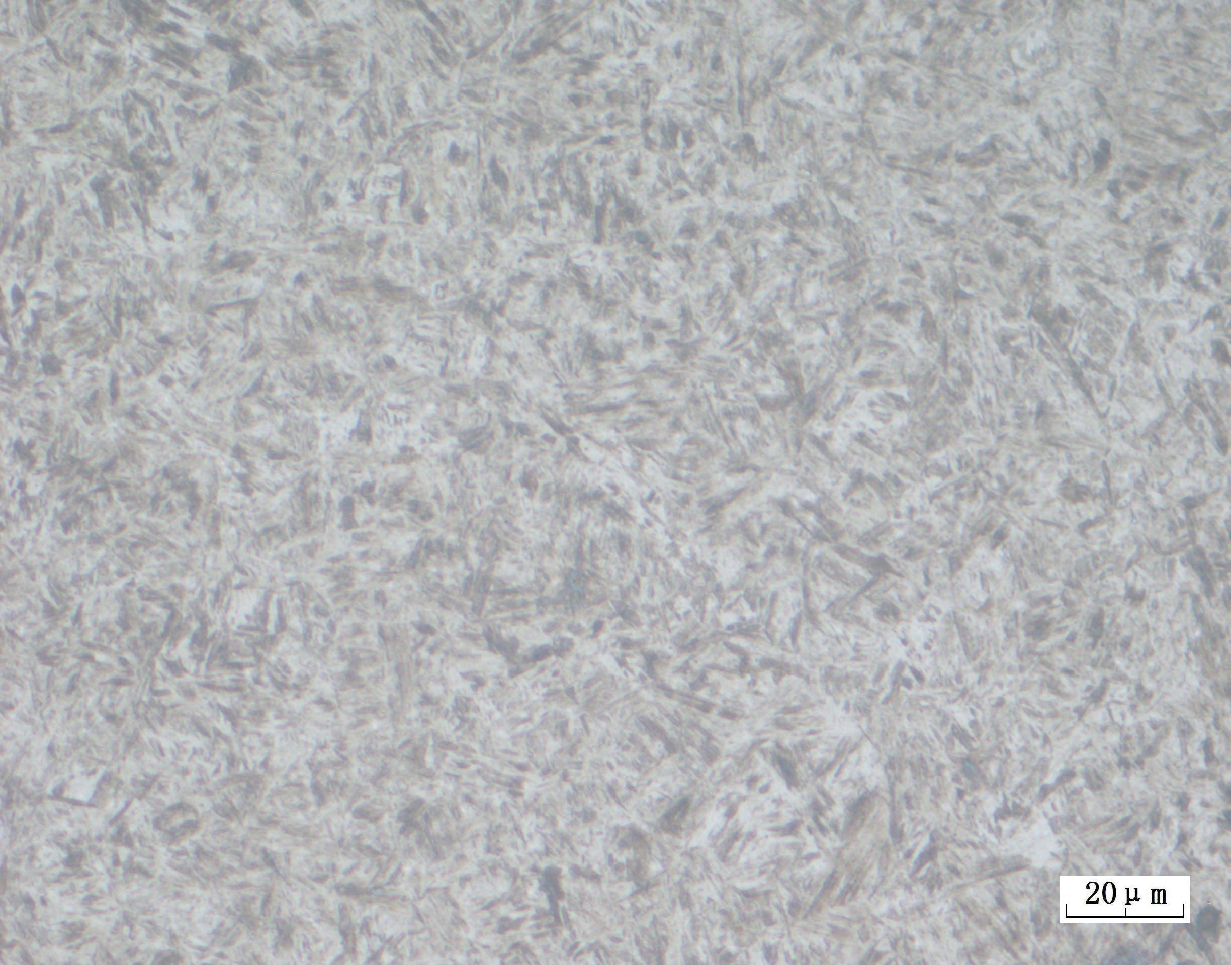

35CrMo材料860℃碳氮共渗的表面和心部组织,请专家们指导表面组织的碳化物、马氏体、残奥各为几级?及需要怎样改进。

个人认为,楼主的马氏体残奥以就高原则评级应该评为4级,碳化物1级
关于改善可以考虑如下:降温(重新)淬火,降低表面碳势;也可以考虑深冷或高回 等
你这个零件是什么零件?应用在什么上的?可以介绍下吗?

碳化物1级、马氏体3级、残奥3级

是电动工具上的一个叫锤杆的零件,损坏形式为疲劳断裂。马氏体等级是有意做高的,经试验,马氏体等级高的寿命长。认同您的就高原则,但这种组织的碳化物等级不容易判断准确,碳化物与小块(点)残奥不容易分清。

在扫描电镜下看一就全清楚了,残奥与碳化物还是区别明显的

主要还是要在光镜下区分。你有电镜下的区分照片?分享一下。

这个材料选择的有些奇怪啊
第一次看到35CrMo做碳氮共渗的,你这芯部硬度要有多少啊

同意三楼的观点,碳化物一级,残余奥氏体3级

碳化物1级、马氏体3级、残奥3级。

建议降温到840看看:lol:lol:lol
