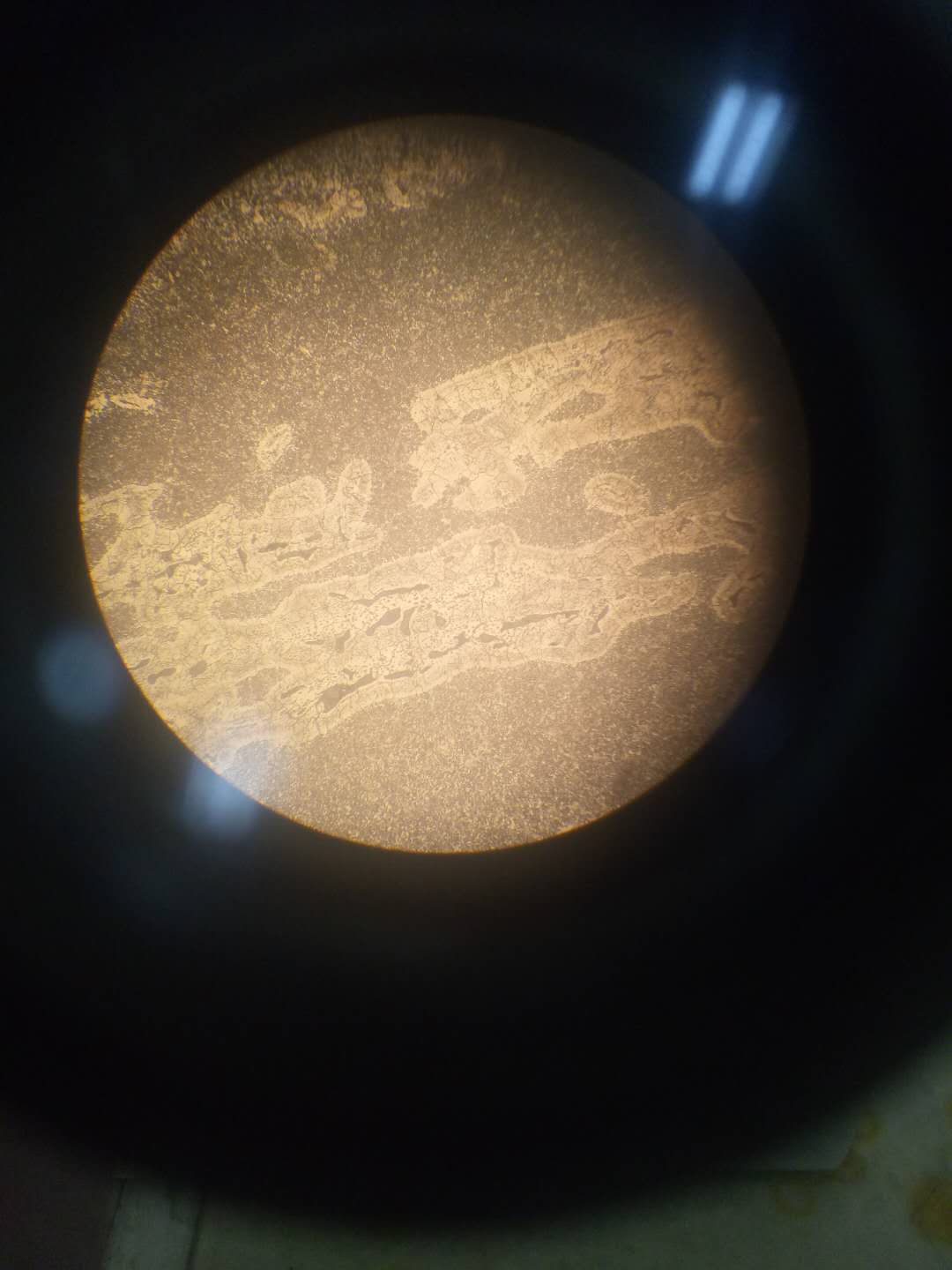

材料20CrMoh,渗碳淬火处理,发现某区域表面硬度无,检测金相结果如图!请各位专家帮忙分析下原因!!

局部没有渗上碳,给你说了,你能应用吗?你介质不行,我们做的渗碳钢表面硬度62,硬度均匀,梯度也很平缓,

 楼主| 发表于 2019-4-22 14:50:06 | 显示全部楼层
不是阻碍了渗碳吧?是不是原材料偏析造成的问题!!

偏析也会造成硬度不均匀,你铁素体偏析了?

你这是放大多大倍数下的照片?
仅1个零件发现这个问题还是占有一定比例的零件有这种现象?

偏析、混晶等都可能造成这类情况,我们也偶尔会发现材料某个区域硬度很低,观察组织明显异常的。

偏析、混晶,尽量多做点数据,多取几个点

我们渗碳淬火未见过这种,只是有渗碳不均匀的

感觉应该是原材料偏析导致的,那个区域由于偏析,碳含量极低,导致后续渗碳都渗不进去了

你这原材料是轧材还是锻件呀

偏析、混晶只会造成硬度不均现 ,在进厂时要对材料检测,合格才用;在渗碳之前最好将材料作正火处理.
