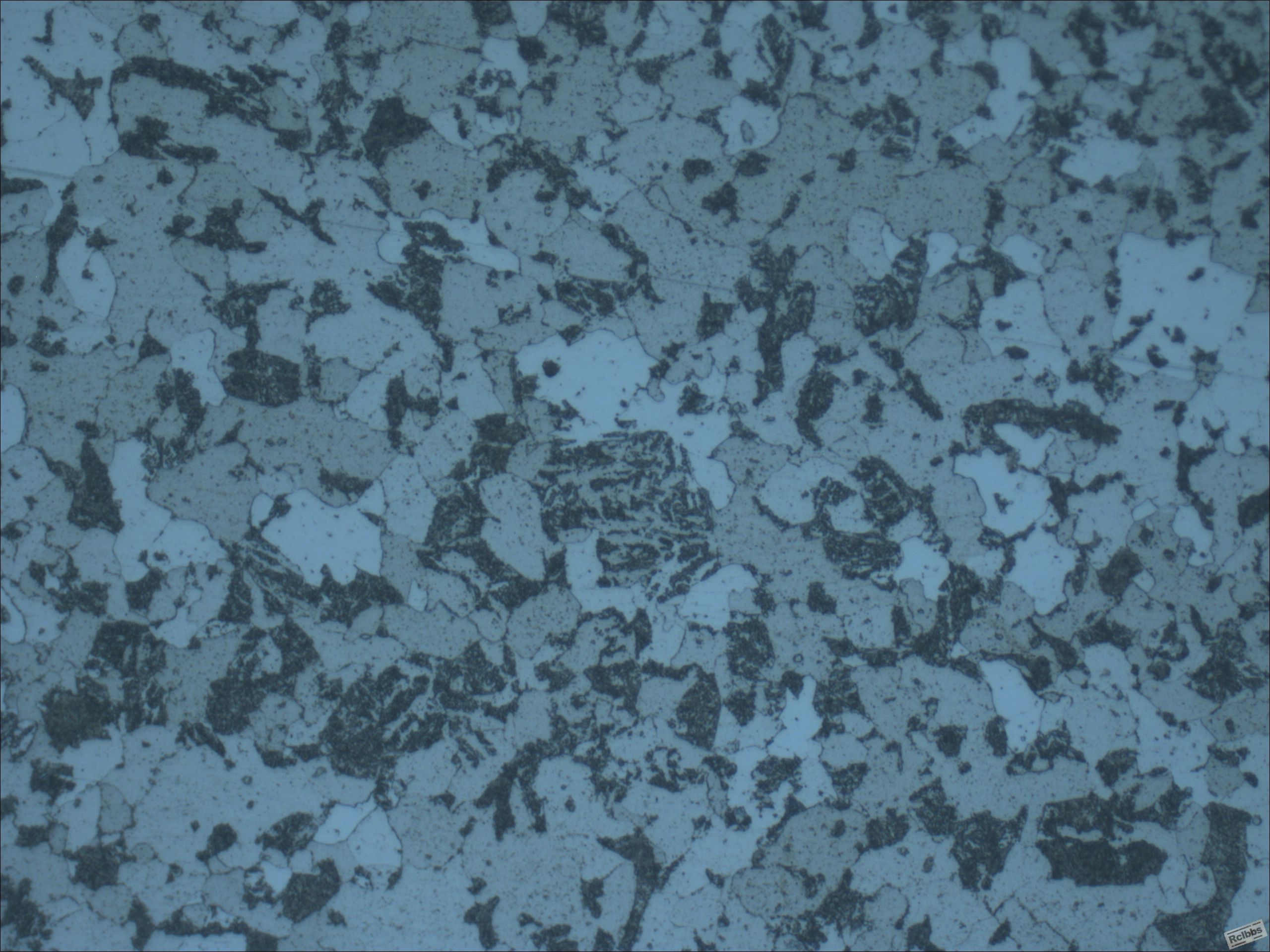

帮忙看看图片中这块与其他地方不太一样的是不是魏氏组织啊?谢谢了!

发表于 2008-12-3 13:08:45 | 显示全部楼层
概念问题
1、魏氏组织是过热时铁素体的一种形貌,不是“体”。
2、没过热,什么形态都不是魏氏组织。
 楼主| 发表于 2008-12-3 13:12:45 | 显示全部楼层
哦,谢谢!那我图片中的那块铁素体形貌是魏氏组织吗?
发表于 2008-12-3 13:41:43 | 显示全部楼层
回答:不是。
魏氏组织:如果奥氏体晶粒比较粗大,冷却速度又比较适宜,先共析相有可能是针状(片状)形态与片状珠光体混合存在,称为魏氏组织。
1.亚共析钢魏氏组织的铁素体的形态有片状、羽毛状或三角状,粗大的铁素体呈平行或三角分布。它出现在奥氏体晶界,同时向晶内生长。
2.过共析钢中魏氏组织渗碳体的形态有针状或杆状,它出现在奥氏体晶粒的内部。
 楼主| 发表于 2008-12-3 13:46:34 | 显示全部楼层
如果不是魏氏组织,是什么组织呢?谢谢!
 楼主| 发表于 2008-12-3 13:56:58 | 显示全部楼层
为什么就这一块与其他地方不太一样呢?
签到天数: 306 天
发表于 2008-12-3 14:21:27 | 显示全部楼层
回复 1# bielifang 的帖子
局部魏氏体组织。
 楼主| 发表于 2008-12-3 14:28:50 | 显示全部楼层
为什么会形成这样局部的魏氏组织呢?上面有人说“亚共析钢魏氏组织的铁素体的形态有片状、羽毛状或三角状,粗大的铁素体呈平行或三角分布。它出现在奥氏体晶界,同时向晶内生长。”可是我这块组织似乎只在晶内出现,而晶界上面没有啊。
签到天数: 25 天
发表于 2008-12-3 15:36:18 | 显示全部楼层
回复 1# bielifang 的帖子
你没有讲材料和热处理工艺,在我看,你这是正火状态,组织应该是珠光体+铁素体+粒状贝氏体,
发表于 2008-12-3 16:22:35 | 显示全部楼层
同意9楼的说法,这应该是低碳钢正火状态,组织是珠光体+铁素体+粒状贝氏体
发表于 2008-12-3 16:42:54 | 显示全部楼层
从组织上看,是珠光体加铁素体,是否有粒状贝氏体不好说,需要有更详细的信息。
发表于 2008-12-3 17:07:07 | 显示全部楼层
用的什么材料、工艺说详细些让大家好帮你分析。
发表于 2008-12-3 20:23:52 | 显示全部楼层
不是得 ,,,,,,,,,,,,,,,,,,,,,,,,,,,,,,,,,
发表于 2008-12-3 20:47:50 | 显示全部楼层
比较奇怪的组织,说说材料和处理工艺吧
 楼主| 发表于 2008-12-4 15:50:27 | 显示全部楼层
Q345C热锻之后,910度正火再650度回火之后的组织,顾客在回火之后锯切下料,锻件尺寸大概是240X240mm,锯到一半锯不动了。所以取样回来分析。
 楼主| 发表于 2008-12-4 15:52:19 | 显示全部楼层
相当于16Mn吧,只是比16Mn多了少量细化晶粒的元素,V,Nb,Ti
签到天数: 187 天
发表于 2008-12-4 16:32:37 | 显示全部楼层
典型的魏氏组织
签到天数: 7 天
发表于 2008-12-4 18:45:34 | 显示全部楼层
可能是正火时冷速稍快了,T+B+F。中间那块好像是材料的夹杂物。
发表于 2008-12-4 20:37:21 | 显示全部楼层
确系魏氏组织,只是级别低一点而已
发表于 2008-12-4 22:14:55 | 显示全部楼层
经过什么样的热处理??楼主给出来,另外我看图片有点感觉是有魏氏组织,但不能确定
