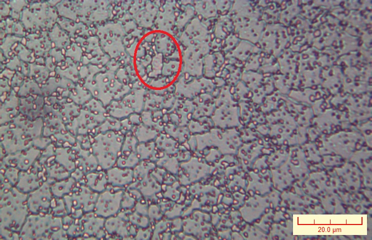

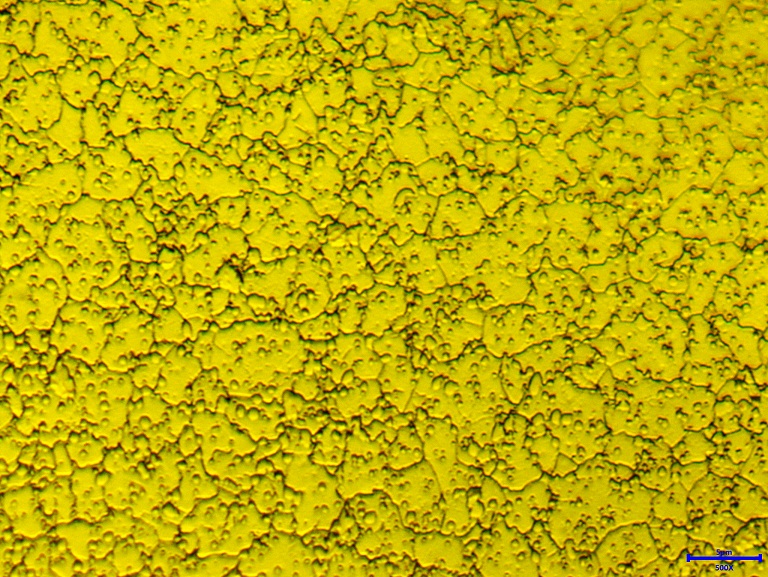

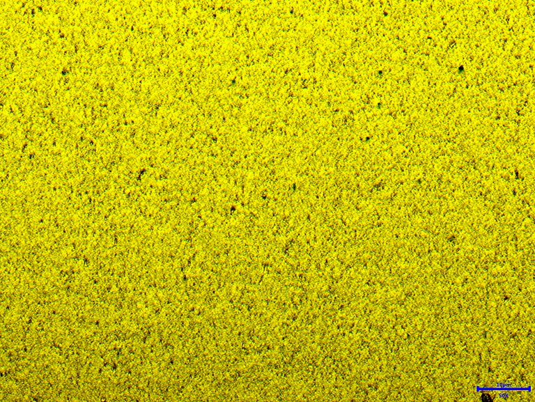

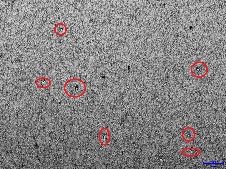

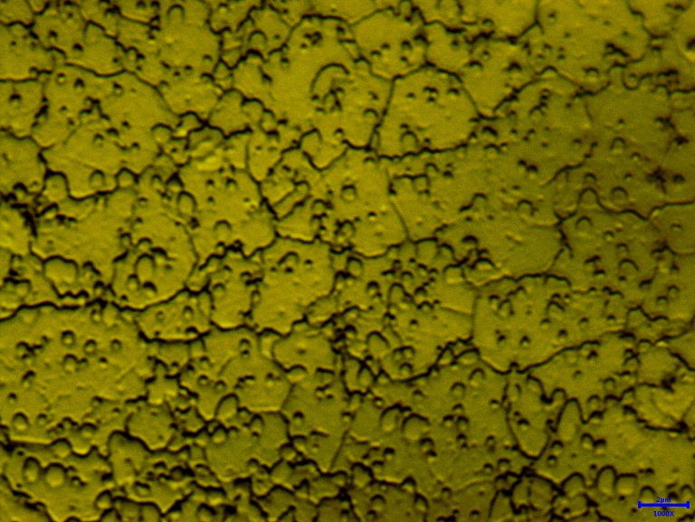

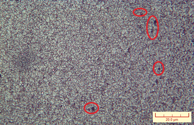

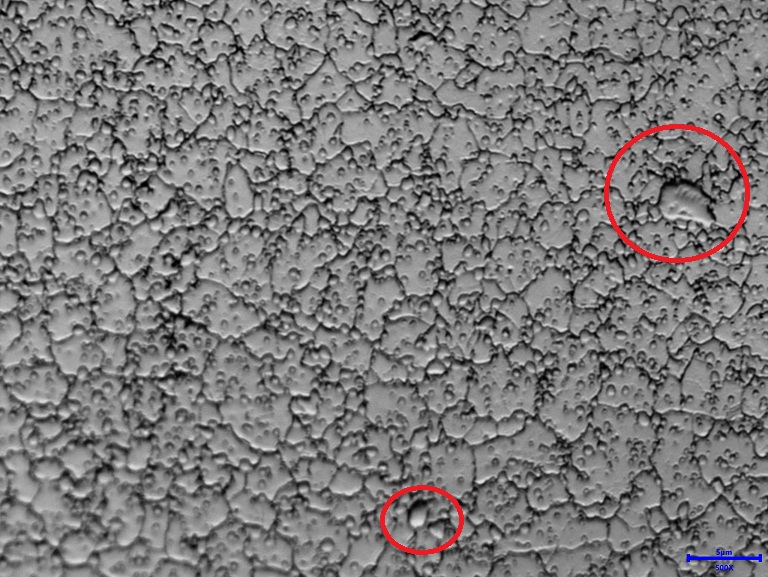

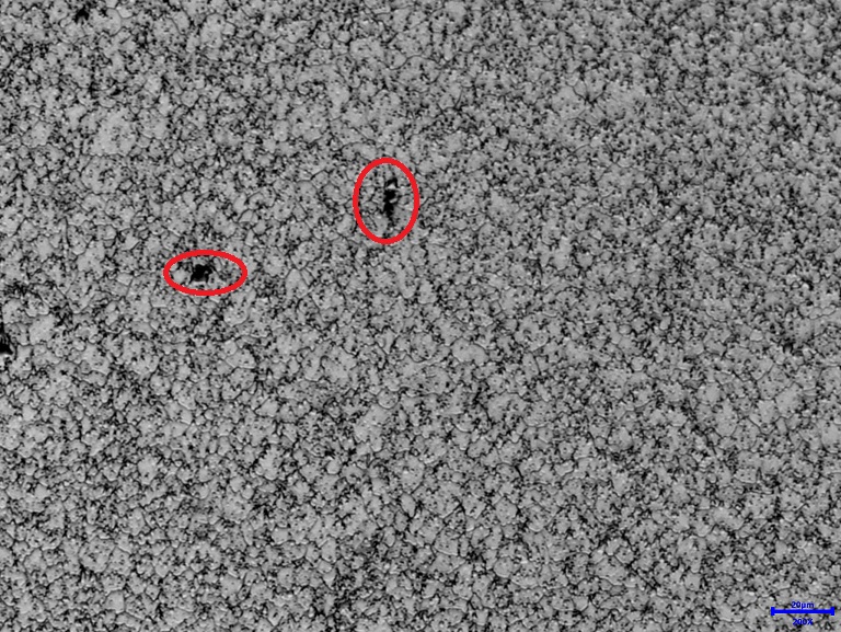

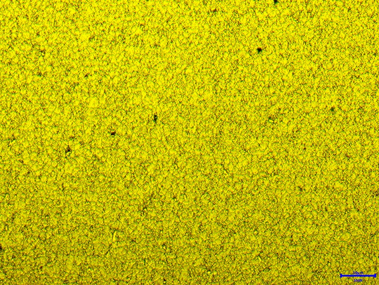

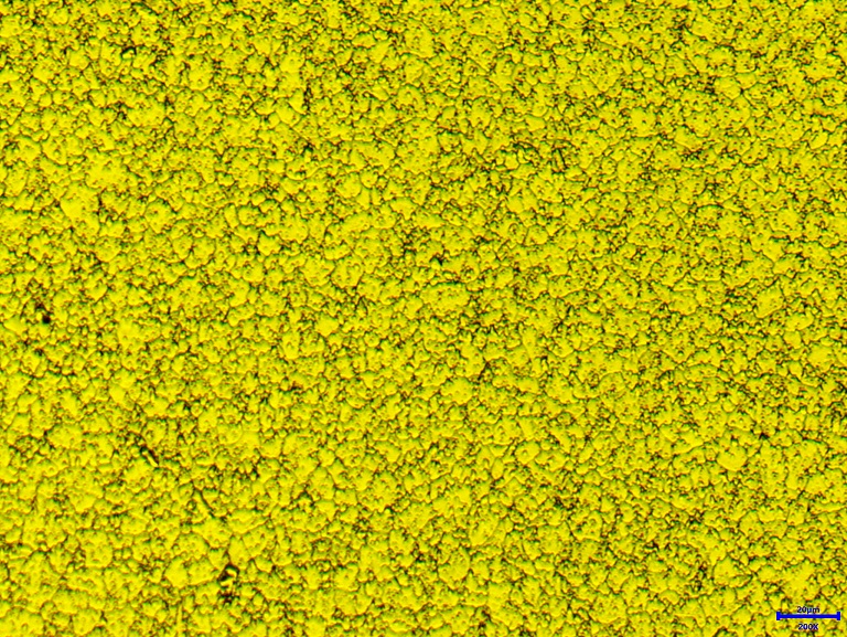

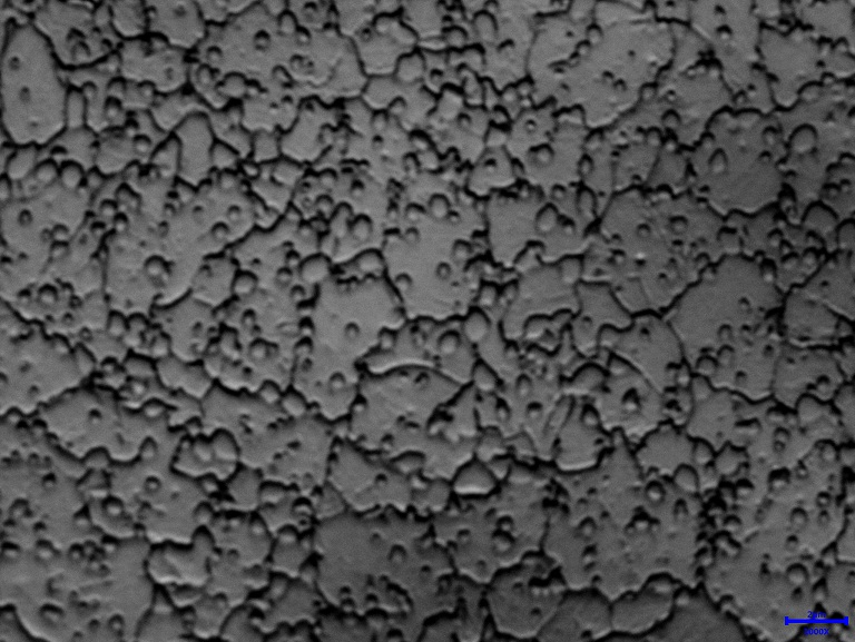

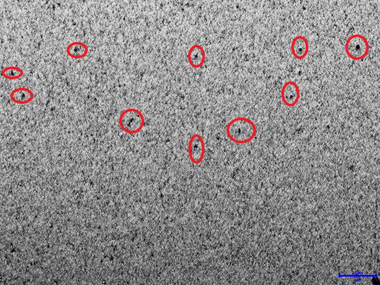

现有一款材料M2(美国料号-高速工具钢),成份如下:
     C               Si            Mn            P                   S                     Cr            Mo             V                    W
0.78-0.88        0.2-0.45        0.15-0.4        ≦0.03        ≦0.03        3.75-4.5        4.5-5.5        1.6-2.2        5.5-6.75。
    本厂是电阻炉淬火,氮气保护,空冷。
一区1130℃,二区1180℃,三区1180℃.-120℃深冷2小时,用540℃/2小时回火三次。硬度在HRC61左右。
    请教各位师傅,图片中的组织状况,请帮忙分析说明。
    讨教了!

马氏体加碳化物

想问一下用什么腐蚀的?
签到天数: 2187 天
 楼主| 发表于 2019-4-24 08:52:10 | 显示全部楼层
用5%硝酸酒精,30秒腐蚀。

粉末高速钢的组织;

不是粉末高速钢,就是高速工具钢-High-Speed-Steel.

发表于 2019-4-26 14:35:38 | 显示全部楼层
黑色的东西你要先自己排除做样的因素,是孔洞,麻坑,镶嵌,低倍定位到目镜中心,换高倍看它的边上和基体结合的地方,高倍下景深小,如果不在一个面上很容易看出来。

[quote]杨萍 发表于 2019-4-25 08:59[/size视场内都看不到共晶碳化物。
