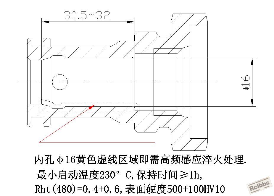

我司有款零件要进行内孔高频淬火,孔直径16,淬硬层0.4~1mm,硬度HV10=500~600,具体见下图。
请教各位前辈,设备的频率应选在什么范围内,买什么类型铜管,是否需要导磁体,怎么制作感应器?

高频。直径5mm厚1mm的铜管。必须用导磁体。
你这个壁比较薄,要求层深比较浅,建议考虑到专业厂家外购内孔感应器为佳。

1频率在15KHz左右,当然设备能力够的话就再高些.
2感应器的设计,感应器最好采用Cu%99.99%的紫铜管制作(可选择5mm外径1mm厚度的方形铜管),简单的u形即可,需要在两侧加导磁体,外径14mm导磁体做成半圆形,感应器的有效长度32mm.
3因为工件壁薄,感应加热时需要有外部冷却,喷水装置可根据工件形状设计成圆形.且水量可以调整.

1:“频率在15KHz左右”是否是输入错误?不然的话就会误导人。频率最好200KHz以上。
2:“简单的u形即可,需要在两侧加导磁体”,理想的设计在实际中并不能实现。楼主是否做过类似孔直径16 零件的感应淬火?
3:图上的要求0.4~1mm,仔细分析图上的虚线部分,感觉没人能完成你的图纸设计要求。依据你图不难判断,内孔的凹位比内孔最少大1mm吧,检测部位按内孔还是凹位.?
4:该零件的热处理的难度是蛮大的..但国外在内孔更小类似的零件方面有实际生产.国内似乎还没有.如果要采用感应设备生产该零件,感应线圈与零件必须配备专门设计的旋转机构.客观上说,批量不大,技术支持不可靠的情况下,个人的意见,不建议采购设备.

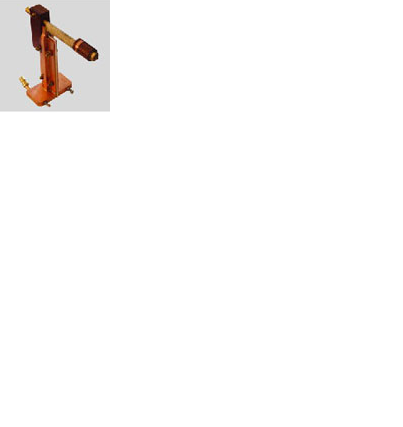

如果批量大,就用怕瓦落地的感应器,小批量就用3楼的,肯定要用导磁体,要用高频,用怕瓦的感应器你可以试试把工件和感应器都浸在淬火液里加热,连感应器冷却都解决了
