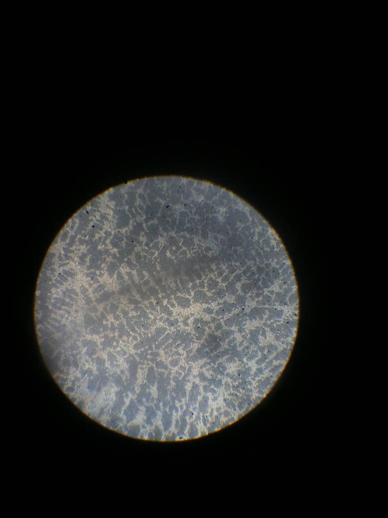

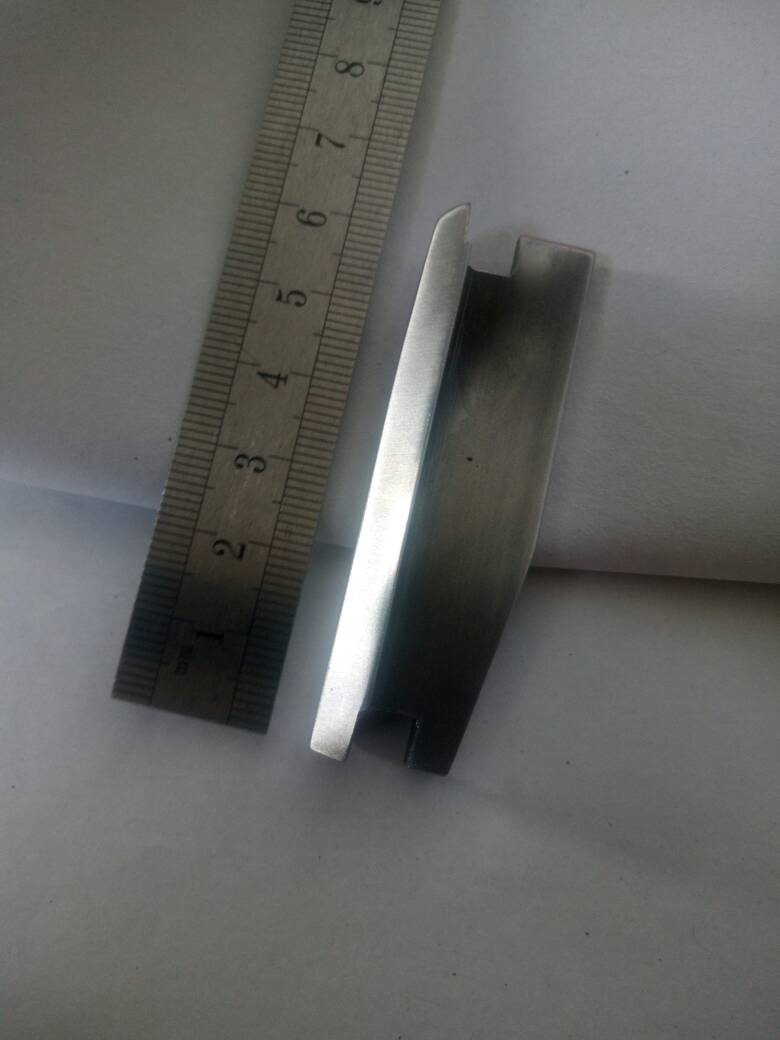

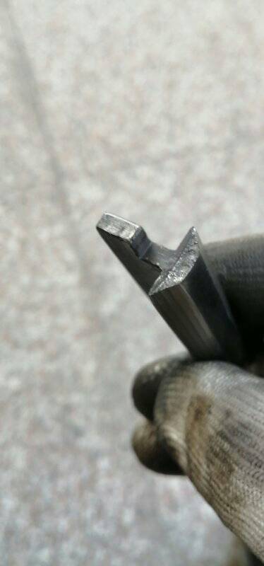

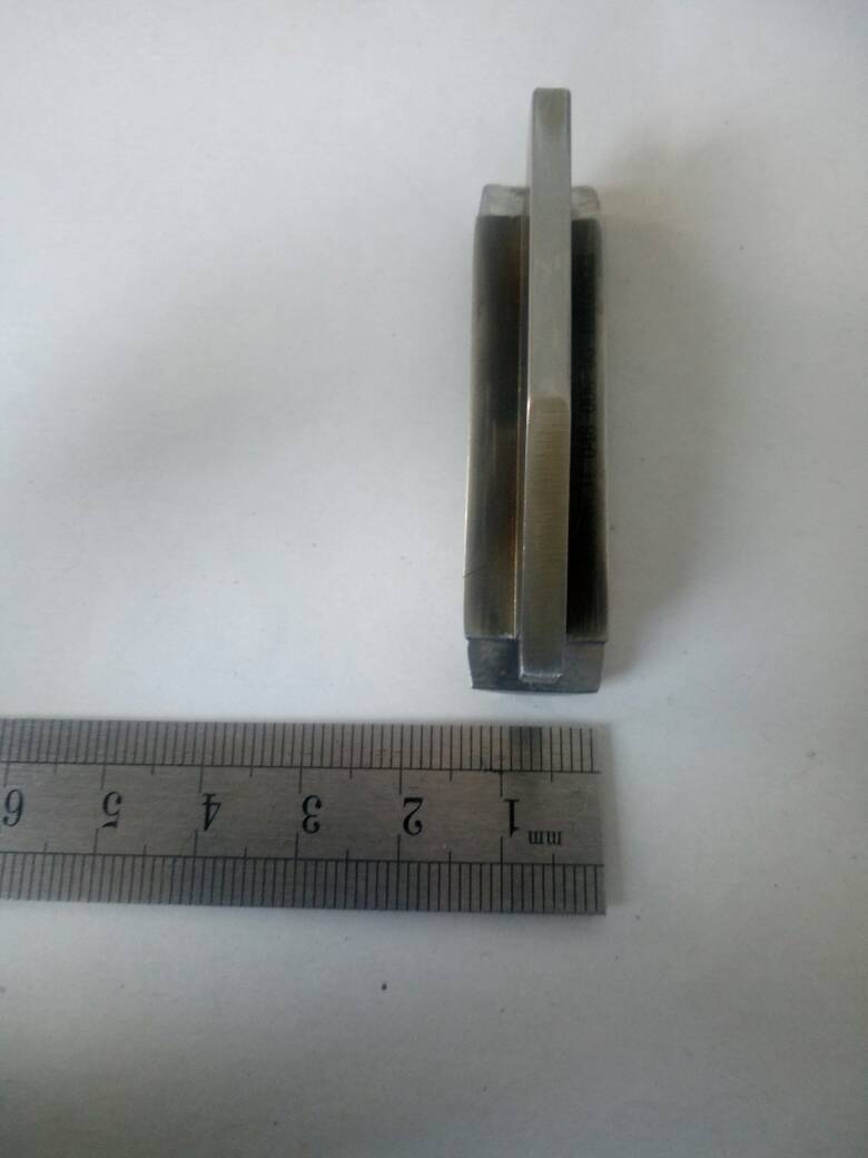

Cr12材质,买∮90圆钢毛坯料,经锯床下料长度后,850-720度球化退火,机加成形,980度保温1小时,淬油,500度回火,最终产品HRC54左右。产品使用中脆断,经金相100倍检测有网状碳化物,如何消除缺陷提高产品质量?谢谢。

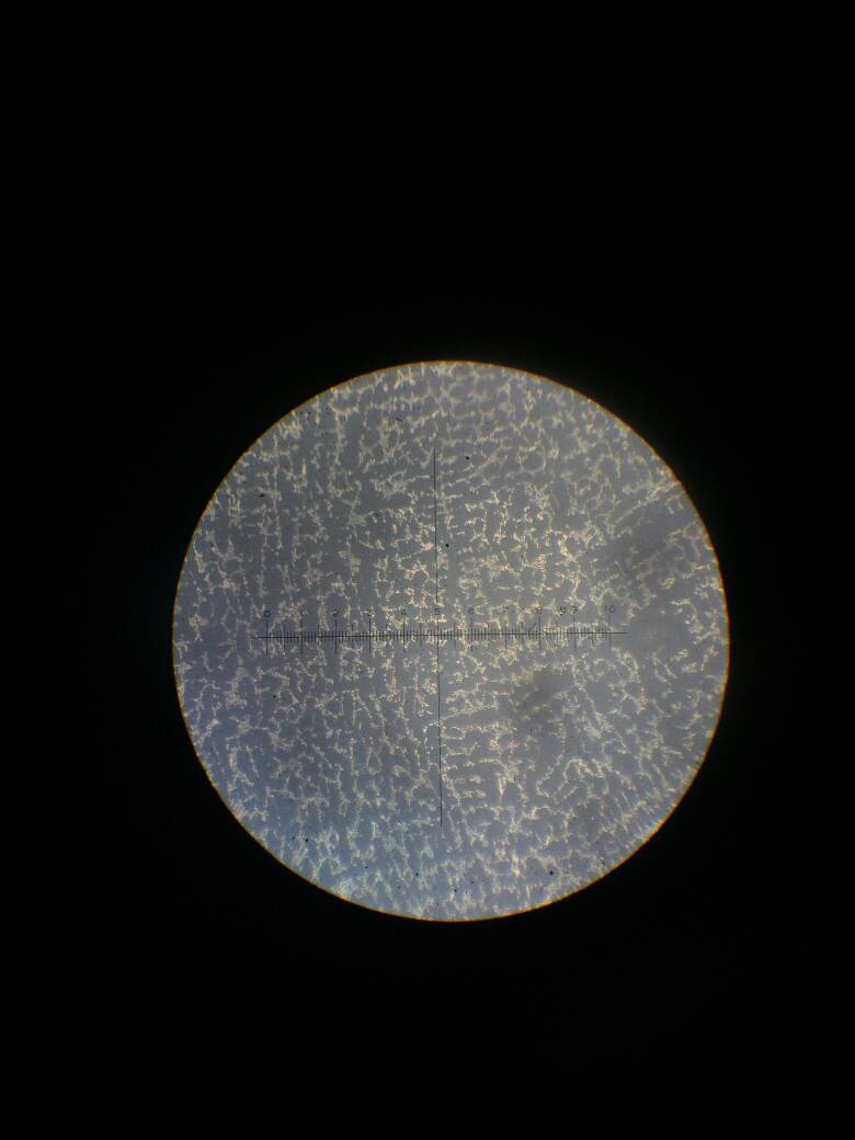

 楼主| 发表于 2019-4-27 19:55:37 | 显示全部楼层
手机拍的照,效果不好,不知道能看清楚不,望大家给提提意见。

发表于 2019-4-28 07:39:43 | 显示全部楼层
这种共晶碳化物网可以通过锻造,将网打破,将大块共晶碳化物打碎;要在锻造上下功夫。

照片不太清晰,倍数再放大些看看

现在cr12少了,可以用Cr8,楼主的料估计没锻造或者没锻透,照片里都是铸态组织。建议增加来料检测

楼主提供的金相照片中的网状碳化物应当是由于原材料本身就存在偏析所导致的,这种小件最好采用模锻件,然后球化退火处理后,做淬火,应当能够很好的消除网状碳化物。
