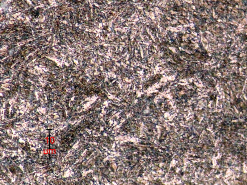

这钢材 硬度HRC26, 27 (HB260+), 理想的/对应的常溫冲击功可达多少?
我這兒測得的是V notch: 40, 48, 48 J, 感覺低了些.  Need your response.
签到天数: 947 天

谢谢袁兄支援. 我很少接触冲击功方面.
手上这案子, 金相很不优, 觉得IV48不会是高值. 故来此一问.

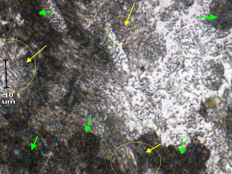

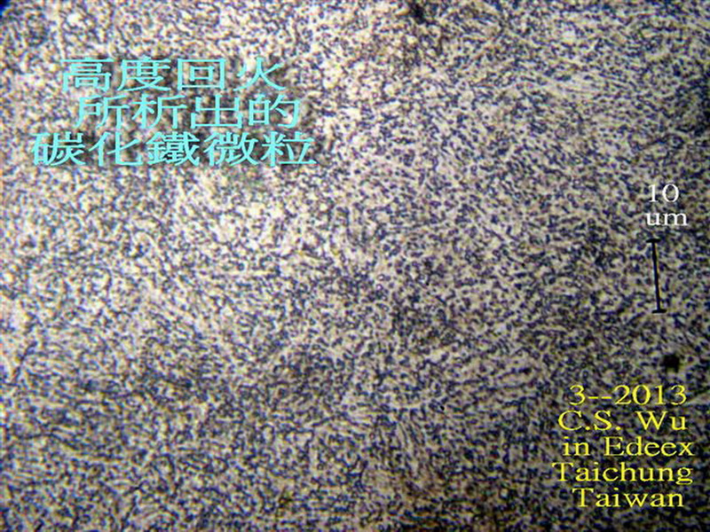

Thank you for your response.
回火M 可看見 高溫回火所析出的 微粒. 淬火過程未成功變成M的, 通稱非M (B/P/F...), 600C回火過程不會析出carbide微粒.
綠色箭頭: Fine Pearlite, 黃箭頭: 未固溶Pearlite.
參考照片不屬此件 只是用來說明  1st photo name: Q&T Bad.  2nd photo, good Q&T result.
