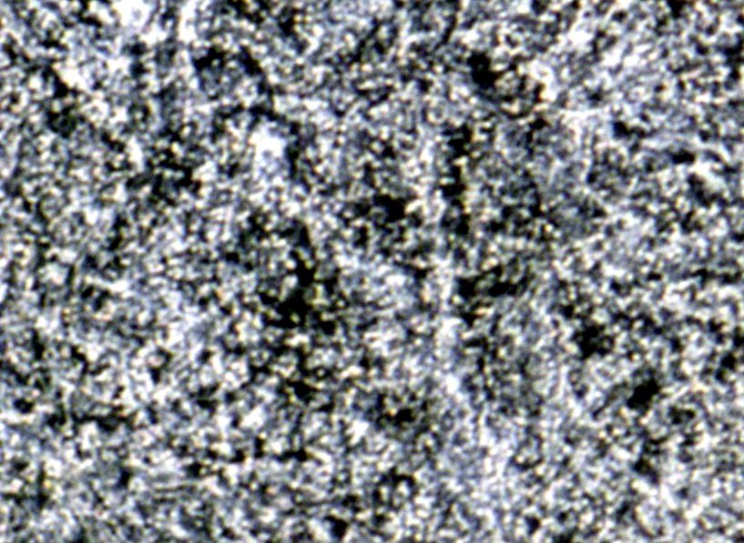

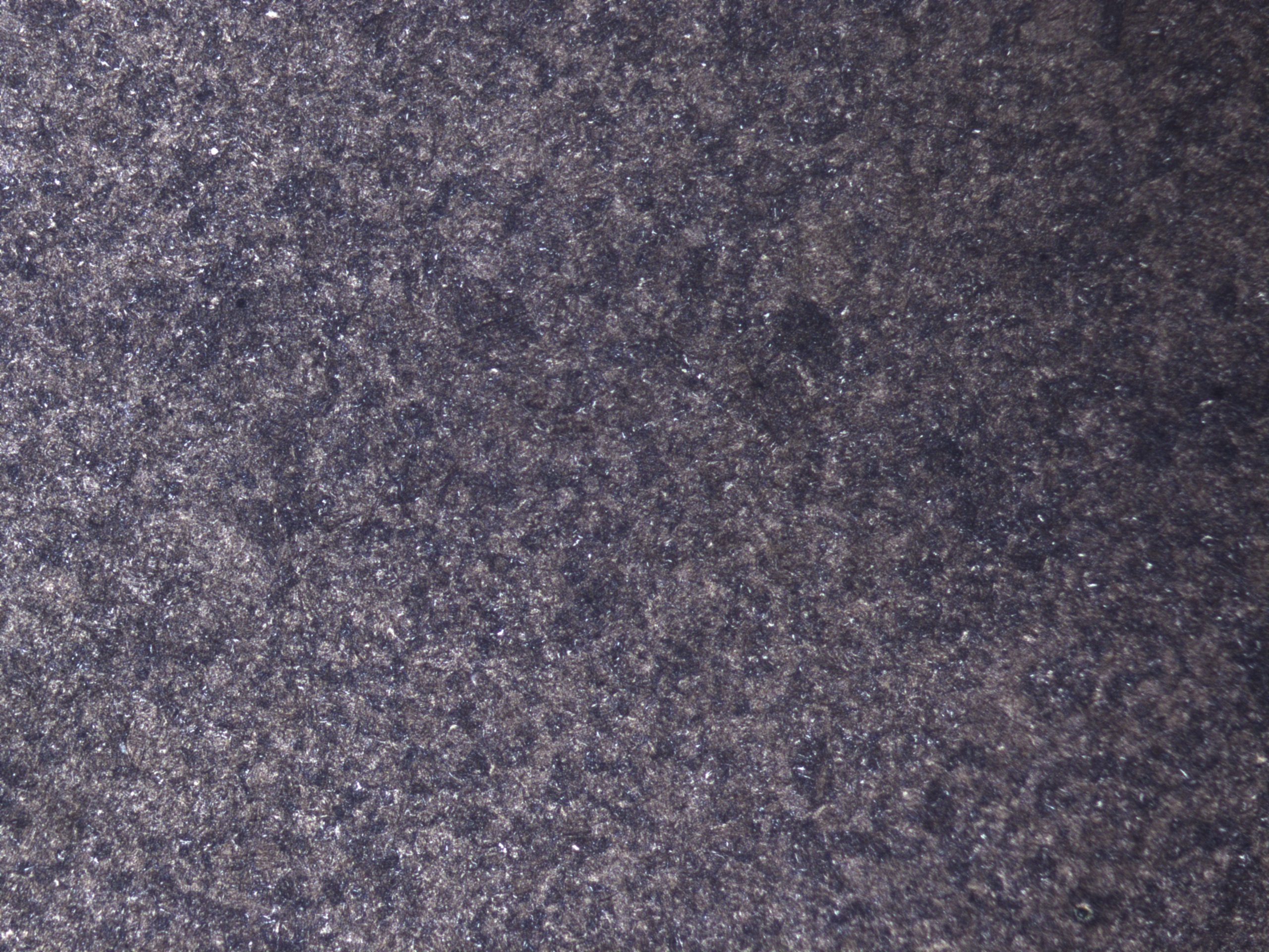

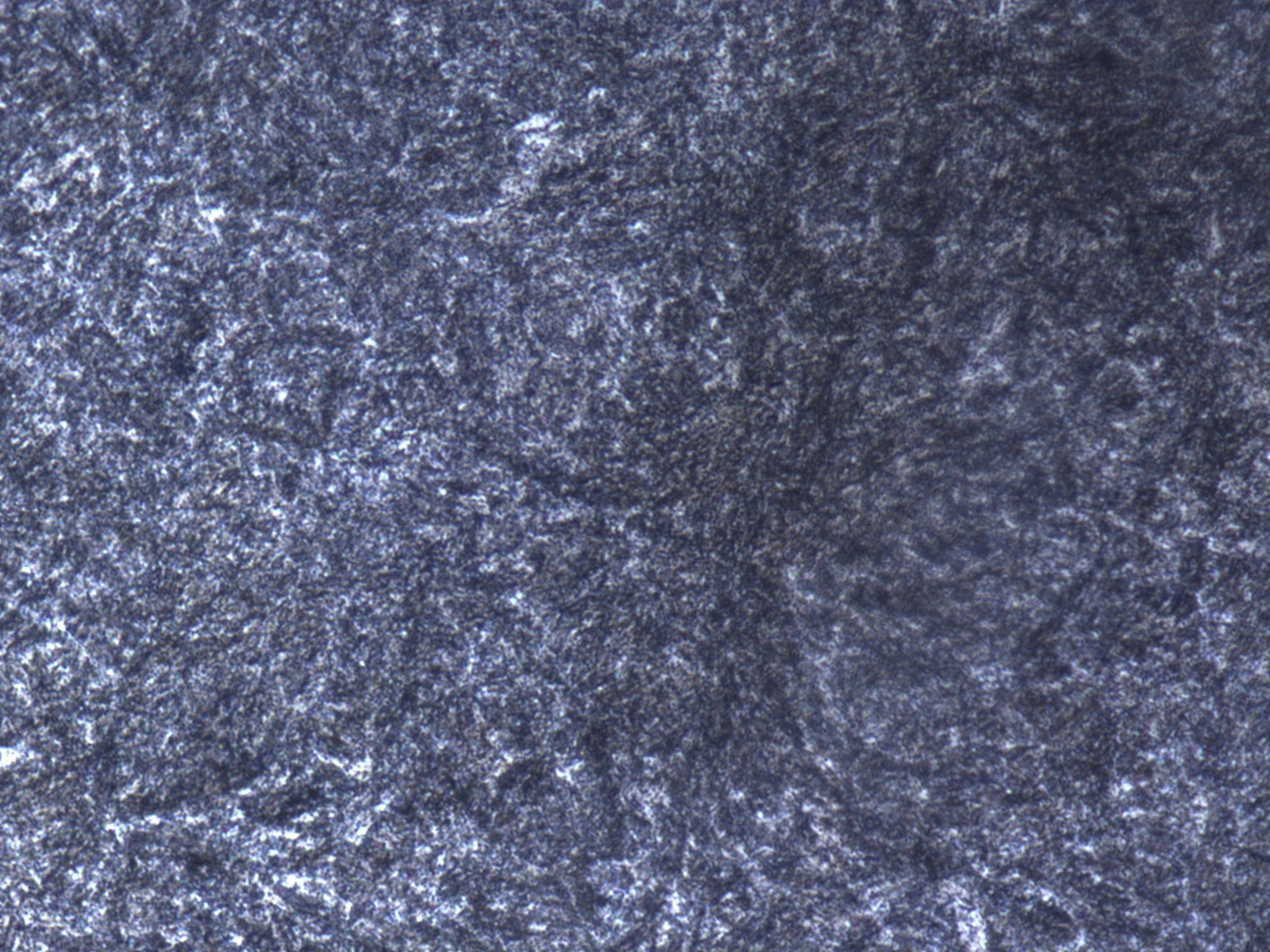

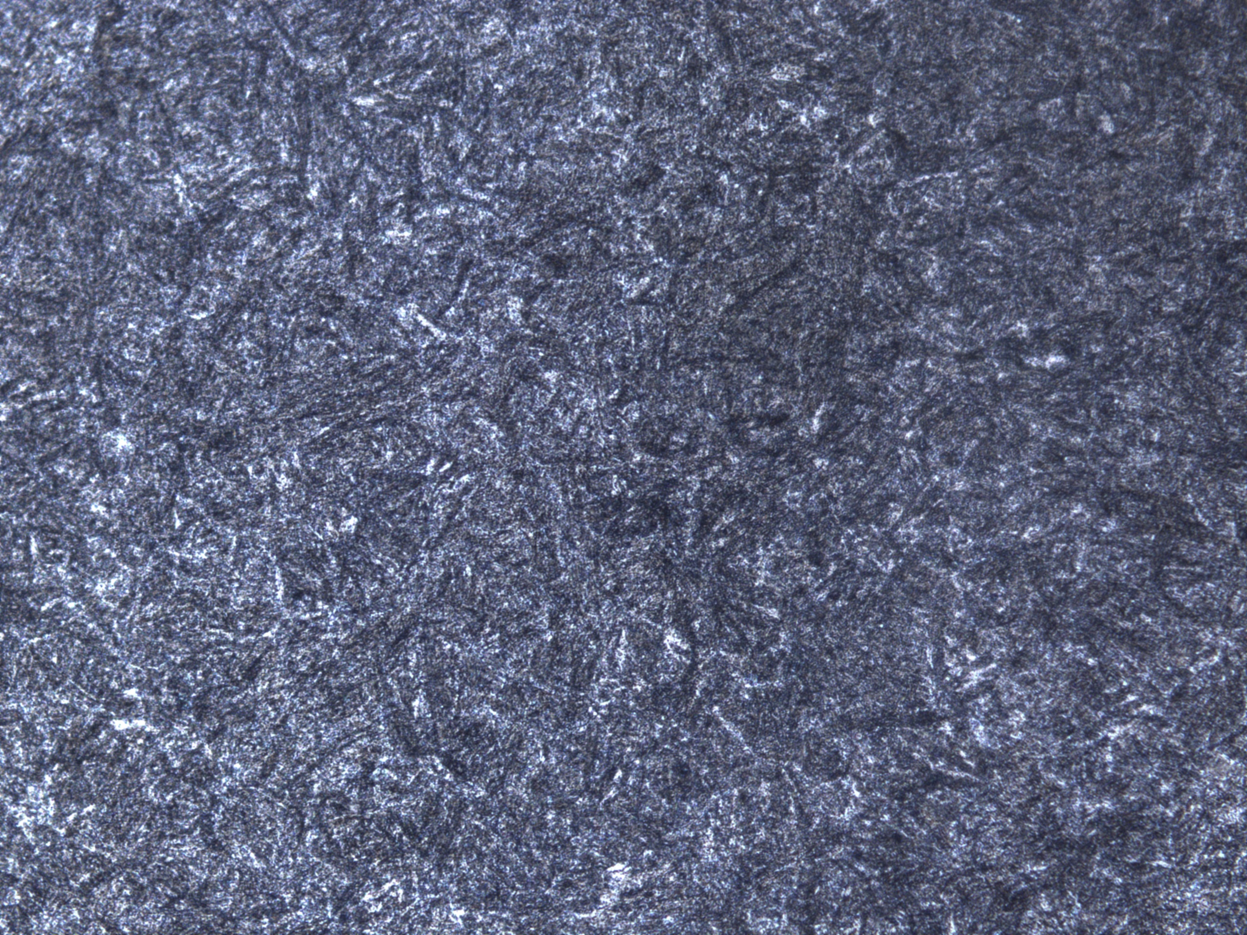

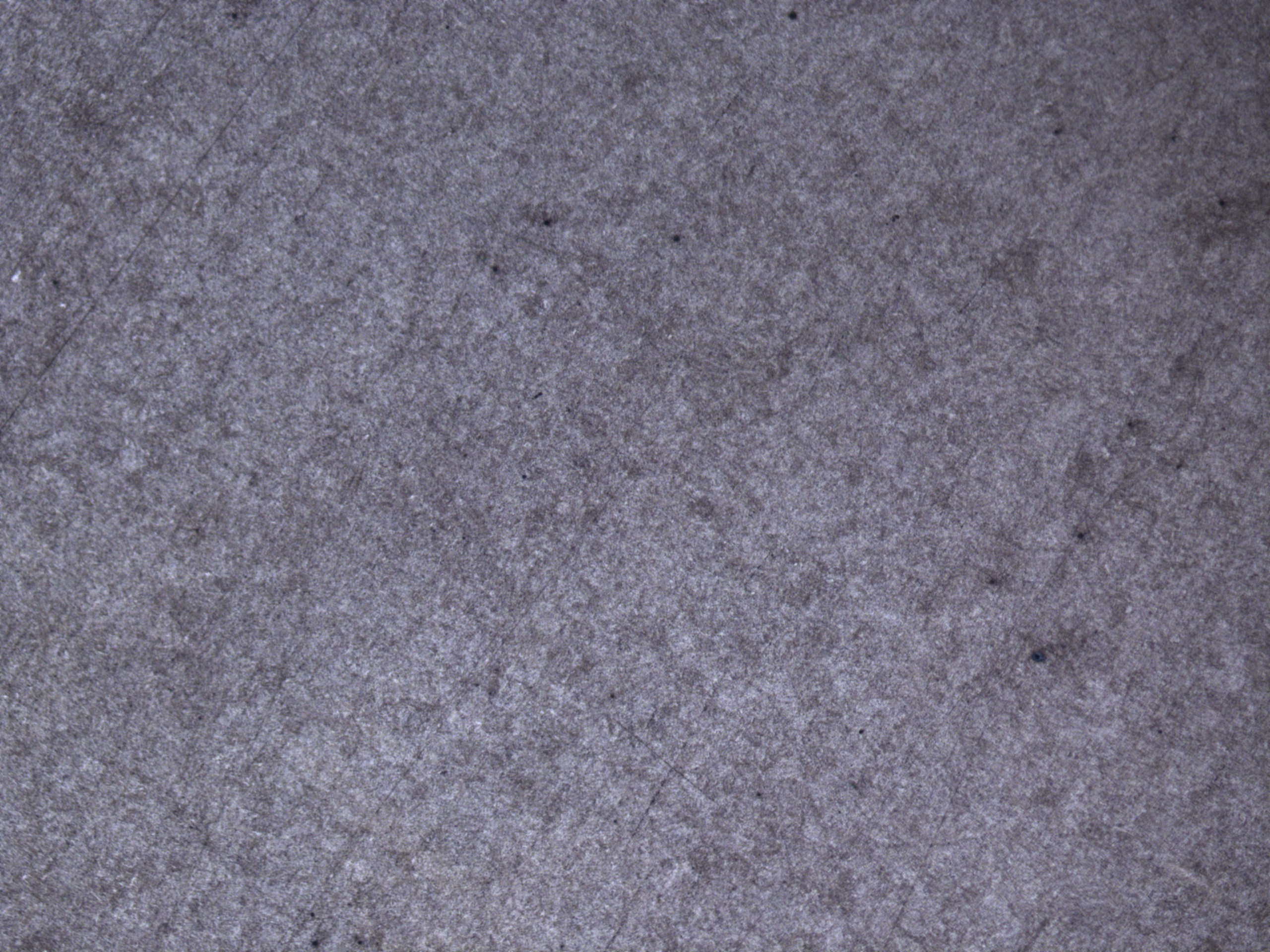

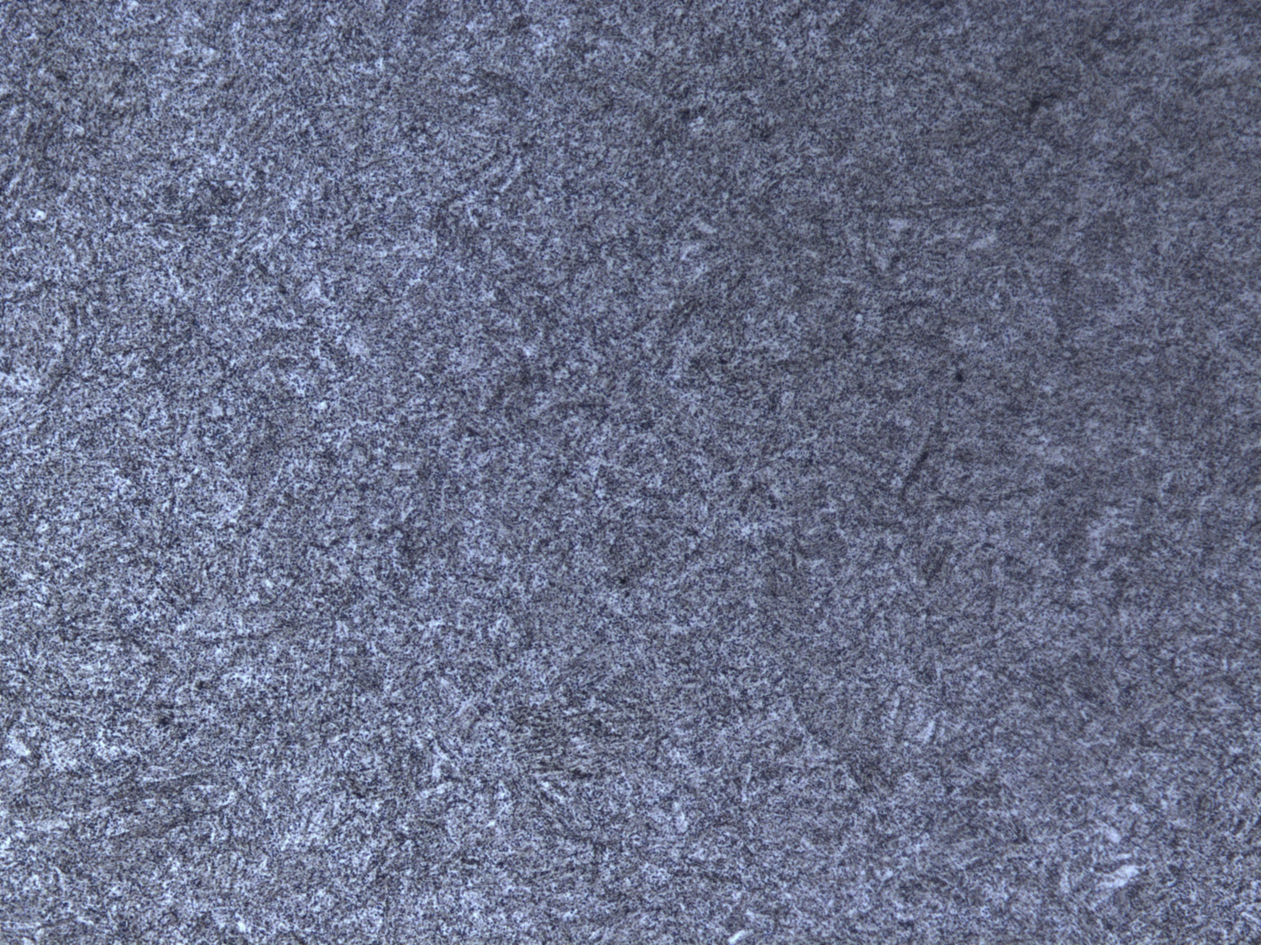

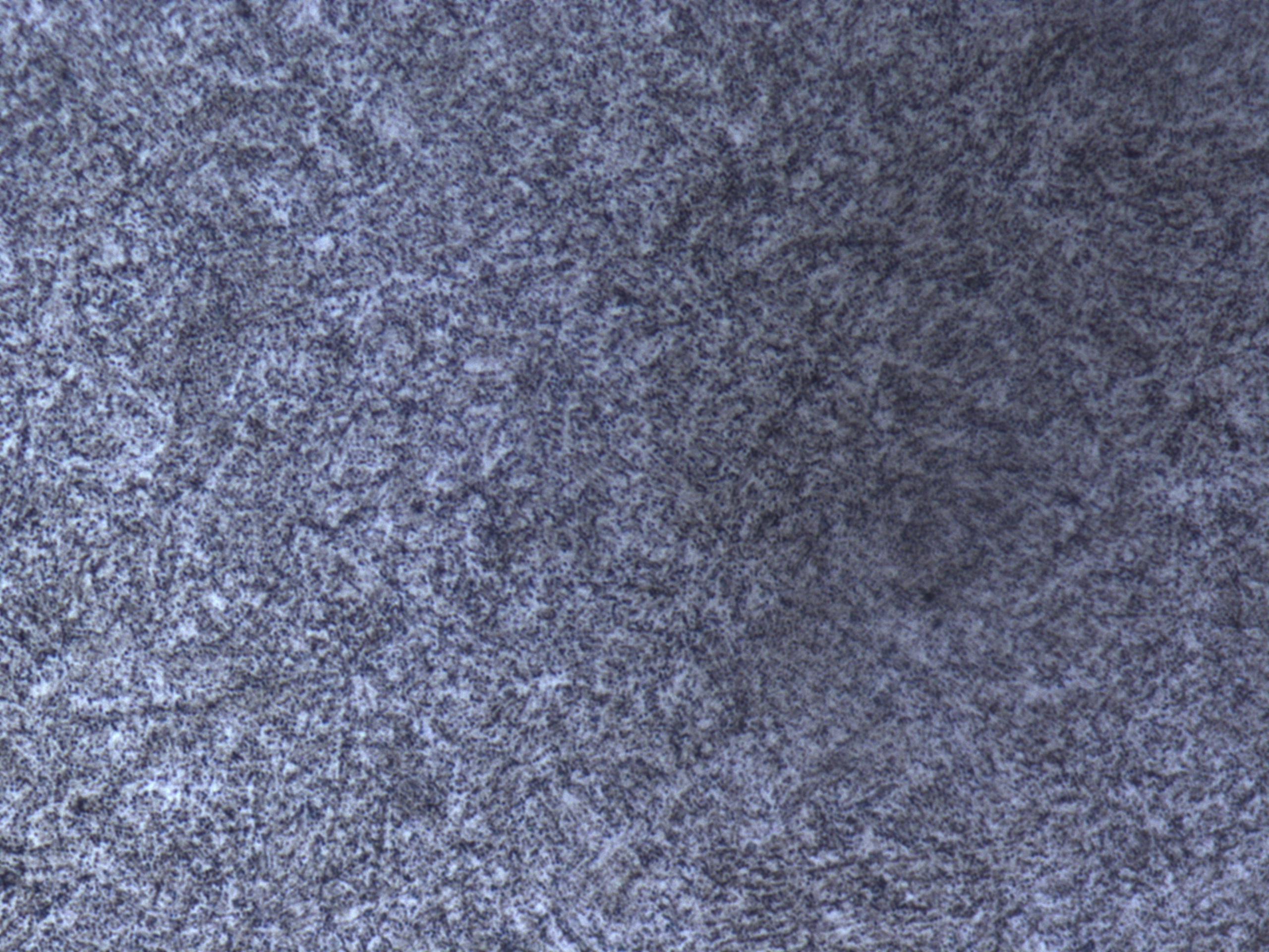

各位专家,想请教一下钢质模锻件的金相是什么组织?有些疑惑,谢谢!
100倍浅腐蚀
100倍浅腐蚀
500倍浅腐蚀

1000倍浅腐蚀

100倍深腐蚀

500倍深腐蚀

1000倍深腐蚀

Temper Martensite, mostly.
淺蝕可再淺一點.

有碳化物析出,回火索氏体。

看着像回火索,材料工艺是什么呢?

金相组织应该是回火索氏体,从深腐蚀的金相照片来看,索氏体还保留一定的马氏体位向关系。从金相组织中的碳化物析出情况来看,工件的材料应当是42CrMo、40CrNiMo或者42CrMo4类似的材质,组织很均匀。

保持马氏体位向的回火S

回火索氏体组织,有点M位向
