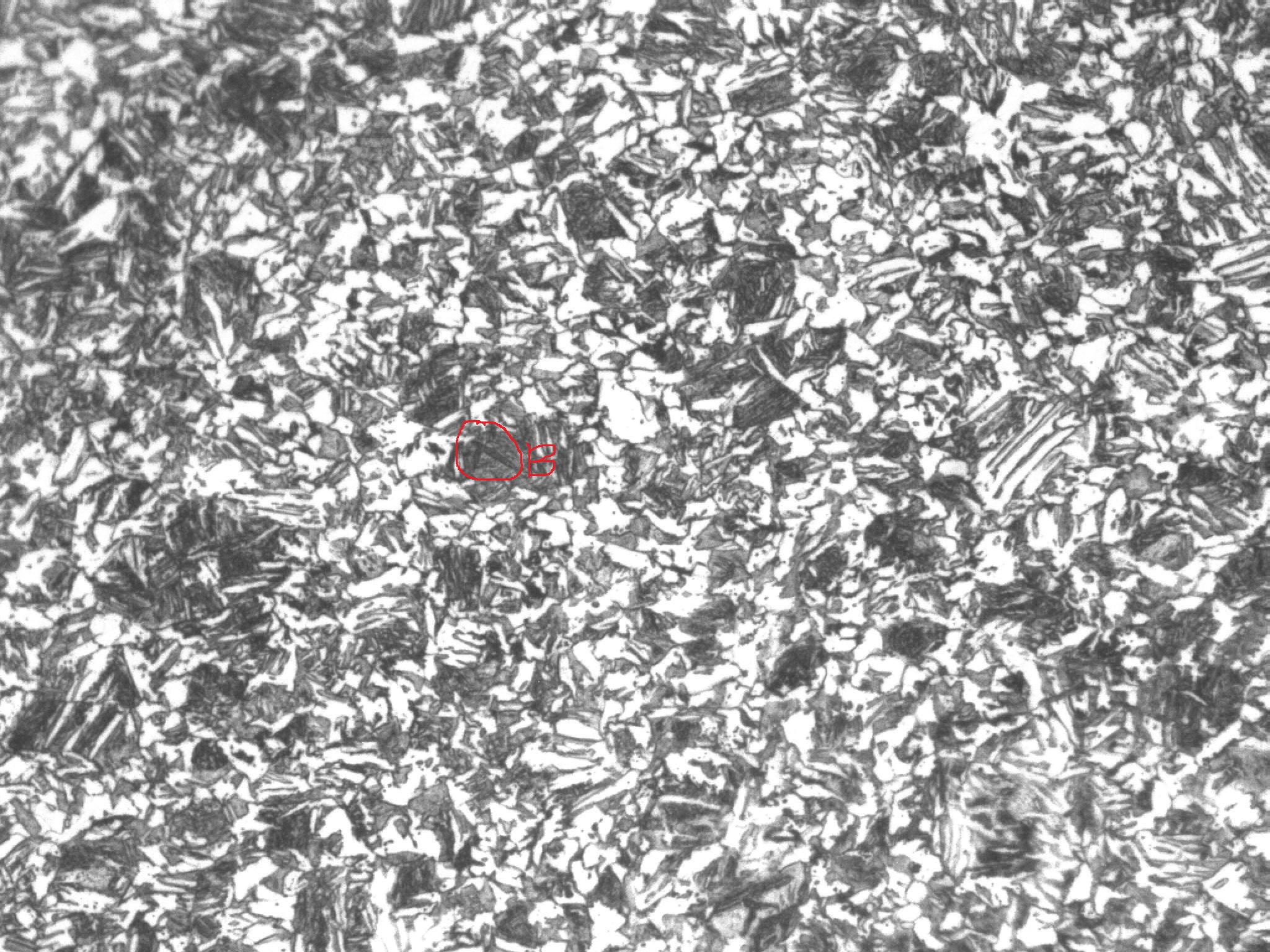

螺纹钢这是什么金相组织

发表于 2019-5-13 18:22:30 | 显示全部楼层
热处理新人回复:珠光体+铁素体
 楼主| 发表于 2019-5-14 12:27:51 | 显示全部楼层
应该不是吧!回火组织啊应该是!
签到天数: 640 天
发表于 2019-5-14 15:21:52 | 显示全部楼层
不是回火组织。有铁素体、贝氏体。
签到天数: 822 天
发表于 2019-5-14 22:34:54 | 显示全部楼层
这个工艺是热轧还是控冷
签到天数: 294 天
发表于 2019-5-15 08:04:36 | 显示全部楼层
图中金相组织为:细P+F
 楼主| 发表于 2019-5-16 12:14:16 | 显示全部楼层
热轧状态的!不是回火组织,那是有贝氏体?
签到天数: 640 天
发表于 2019-5-16 12:23:41 | 显示全部楼层
B
B
签到天数: 640 天
发表于 2019-5-16 12:28:58 | 显示全部楼层
不是回火组织、热轧空冷才可能出现贝氏体,这个试样组织应为F+P+B。

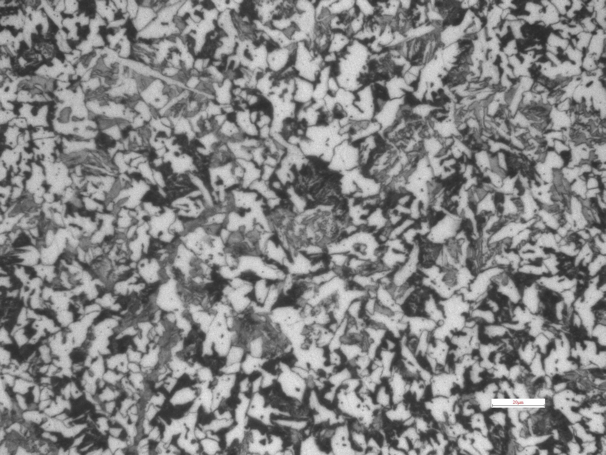

 楼主| 发表于 2019-5-16 14:48:02 | 显示全部楼层
那是我弄错了?那这是什么组织,也是螺纹钢热轧,金相500倍
签到天数: 947 天
发表于 2019-5-18 20:48:32 | 显示全部楼层
是脆断样吗?
铁素体+贝氏体+屈氏体,好象还有黄块(马氏体)。
 楼主| 发表于 2019-5-19 09:16:23 | 显示全部楼层
第一个图片是脆断的!第二个图片倒是没有脆断!
签到天数: 947 天
发表于 2019-5-19 21:28:17 | 显示全部楼层
第一个图片也有黄块(马氏体)。
