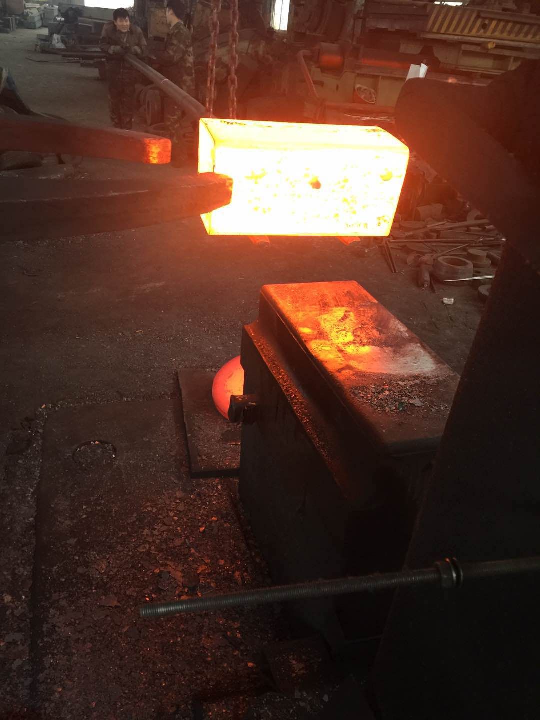

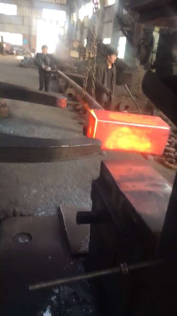

发表于 2019-5-28 10:06:40 | 显示全部楼层
千里千寻 发表于 2019-5-27 12:14
这个你们有用过么?
我们一直在用啊,就是买的抗氧化介质,加水稀释以后,加热前在里面浸泡一下,晾干装炉,同等加热条件两块毛坯锻件图片,你看看比较一下,加热温度1150度,保温6小时

发表于 2019-5-31 13:25:17 | 显示全部楼层
热处理老马 发表于 2019-5-28 10:06
我们一直在用啊,就是买的抗氧化介质,加水稀释以后,加热前在里面浸泡一下,晾干装炉,同等加热条件两 ...
从图片上没有看出来差异在哪里,只是一个温度高,一个温度低,能不能给个冷却后的外观图片。

发表于 2019-6-16 16:42:20 | 显示全部楼层
千里千寻 发表于 2019-5-31 15:23
@热处理老马,
同楼上几位的问题。
那个图片还不明显吗,炉子就是普通的燃气加热炉,只是毛坯加了保护膜,这不是硼酸,硼酸高温我没有使用过,专家质疑,不做其他解释
签到天数: 2186 天
发表于 2019-6-17 11:13:46 | 显示全部楼层
热处理老马 发表于 2019-6-16 16:42
那个图片还不明显吗,炉子就是普通的燃气加热炉,只是毛坯加了保护膜,这不是硼酸,硼酸高温我没有使用过 ...
不是质疑,只是想多了解一点而与,大家交流,没有别的意思。你的第一张图片表面看着暗的就是形成的保护膜了,是这个意思吧。
