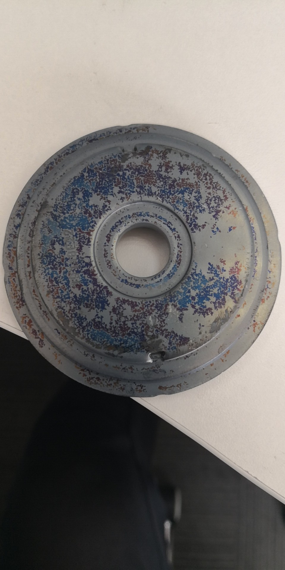

现象:我司气淬炉零件出现异色——蓝斑点。
工艺流程:清洗(碱性)+渗碳+气体(空气)剧烈淬火+自发回火。
工艺气体:吸热式气氛(露点7)+丙烷
怀疑对象:
1.未深度清洗,清洗不彻底导致残余碱性清洗液和冲压油附着在零件表面,热处理后造成蓝斑点
   验证方法:使用酒精人工深度清洁和碳氢清洗
   验证结果:零件外观蓝斑未改善
2.RX气体成分不稳定
   验证方法:三气分析仪监测RX气体在露点为7时(实际露点波动为6-8)成分变化。改变露点范围,在露点为5时,投样件测试。在露点为9时投样件测试
   验证结果:零件外观蓝斑未改善
3.淬火气体(空气)含水分
   验证方法:由于淬火气体来自设备自带的空压机,设备自带空压机没有过滤水汽的装置
   验证结果:由于此设备我司有多台,也已经使用多年,此现象最近出现,所以可以排除季节天气造成的影响

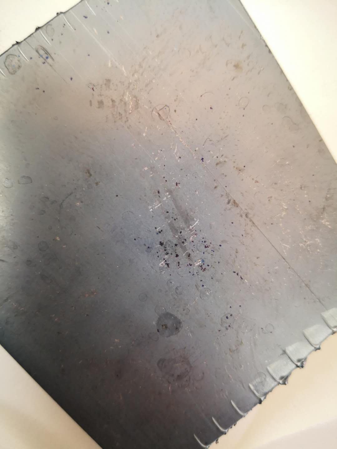

4.原材料
  原材料工艺流程:
  热轧钢卷——酸洗——分条——退火——防锈
  验证方法:切割部分原料钢带清洗(碱性)在不进行冲压的前提下热处理
  验证结果:原料钢带出现蓝斑点
问题:我们验证了很多想象的原因,结果指向原材料。但是该原材料产自 宝钢,宝钢技术人员确认该钢带工艺未变更。
          想请问各位,是否遇到过类似问题?也想请各位头脑风暴一下该类现象出现的原因?

 楼主| 发表于 2019-5-22 15:36:26 | 显示全部楼层
蓝斑点现象
蓝斑点现象

 楼主| 发表于 2019-5-22 15:36:55 | 显示全部楼层
原钢带斑点
原钢带斑点

发表于 2019-5-24 09:47:08 | 显示全部楼层
不懂胡侃!
高温腐蚀。你判定与清洗无关,就查气体吧!
