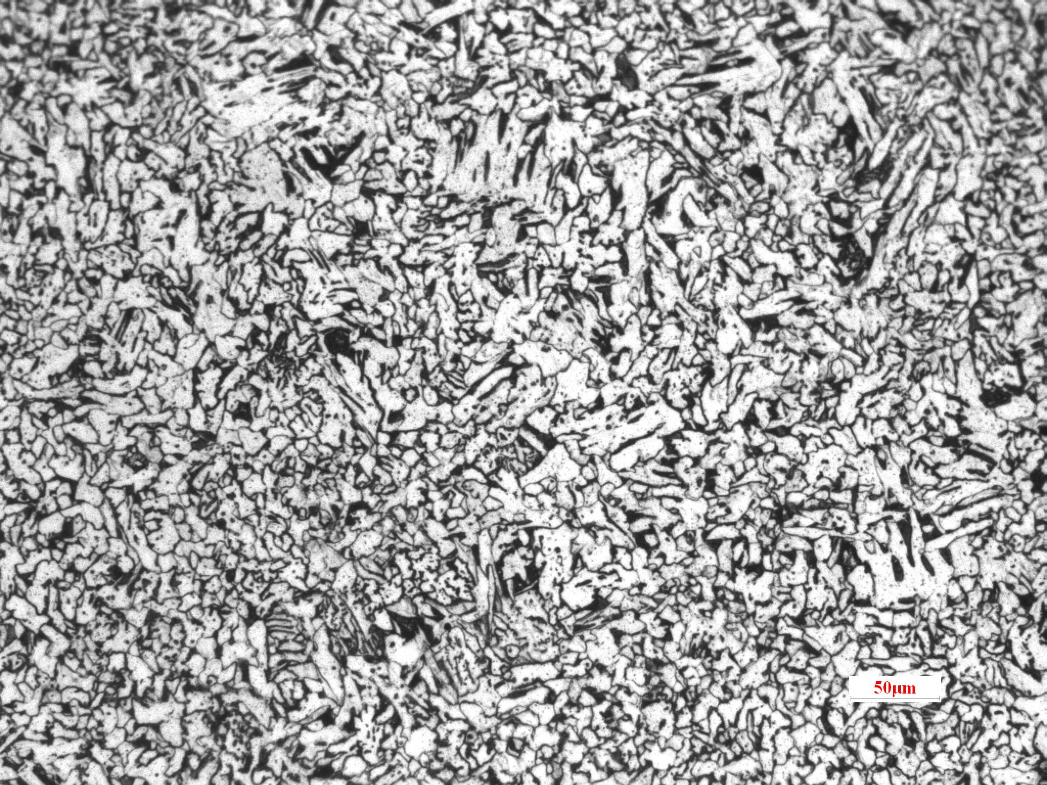

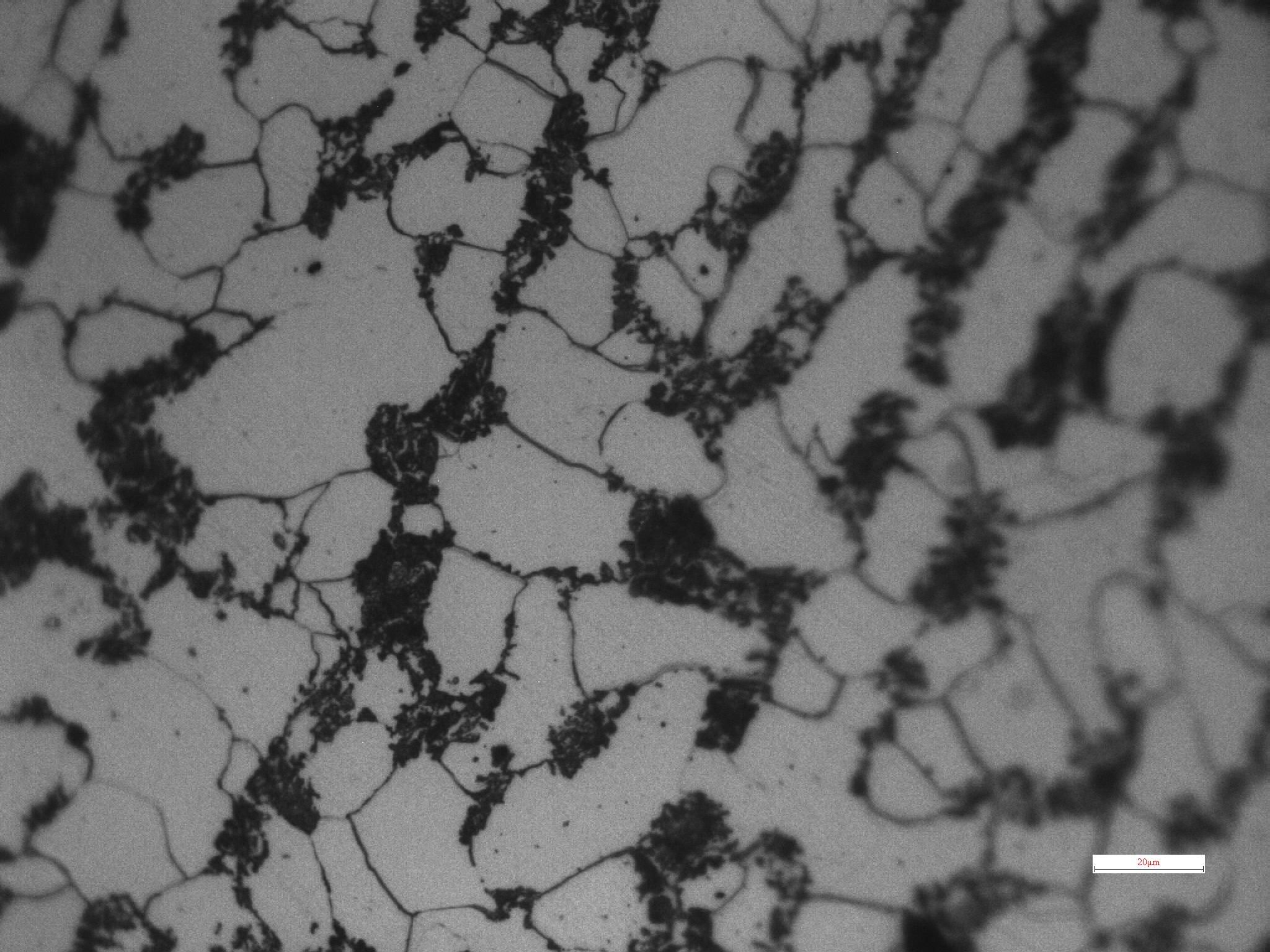

螺纹钢不合格请教有没有异常组织: 2.jpg 2195364A不正常 x1.jpg

第一张图不明白。第二张图是有贝氏体?

什么材料,和工艺说一下,方便大家判断

应该是低碳合金钢,锻造组织形成成贝氏体,这个组织对后序热处理来说是不太好组织,现在很多小产品为了节省成本,基本上都是锻造→机加工→热处理渗碳淬火,异常不异常需要根据要求来定。
