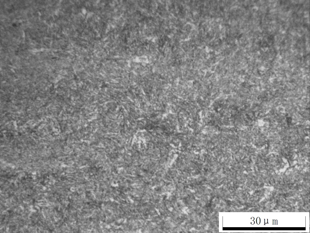

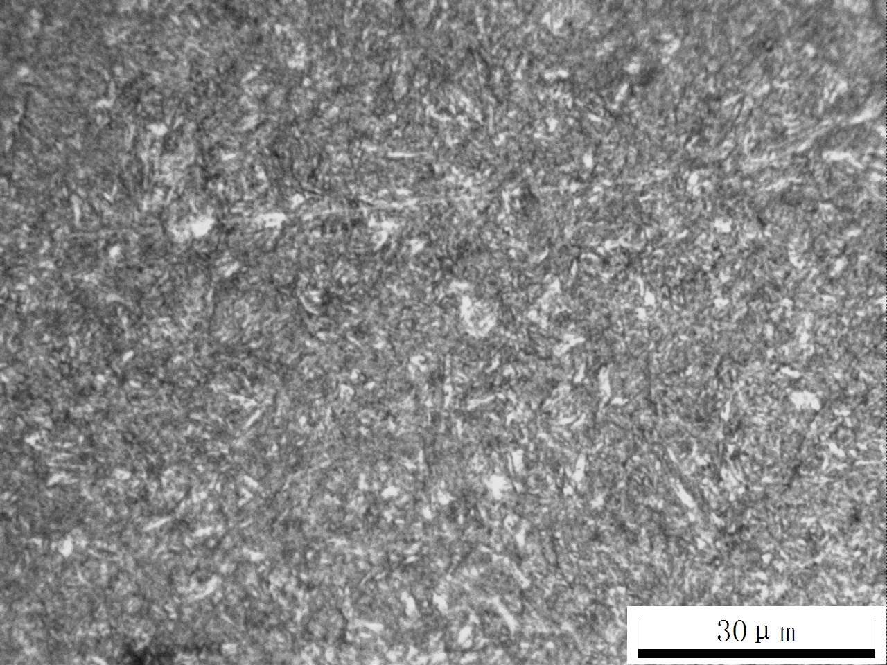

这两张金相照片是高碳钢(C:0.8%)经过中温回火后的,分析分析区别

给的信息不全面,从金相图片上来看,都是经过中温回火,类似弹簧组织,第二张图片比第一张晶粒度细1级左右,除了组织粗细从图片上看有差异之外,其它看不出来。

好多年没做过试样看过金相了,个人感觉第一张回火更充分,渗碳体析出比第二个更好,淬火前的话两个状态一样么?

区别不是很大,评级上看也就1级和2级的区别

第二张图片上碳化物稍多些

第二张的淬火温度比第一张的高!

第1张淬火硬度高一点,回火温度也高,

貌似弹簧钢,如果两个图片评级的话,第一张:中温回火组织1级,第二张:中温回火组织2级

第二张奥氏体多些,看回火温度时间。

看起来第二张图的像残奥有点多,分辨率不高看不大清
