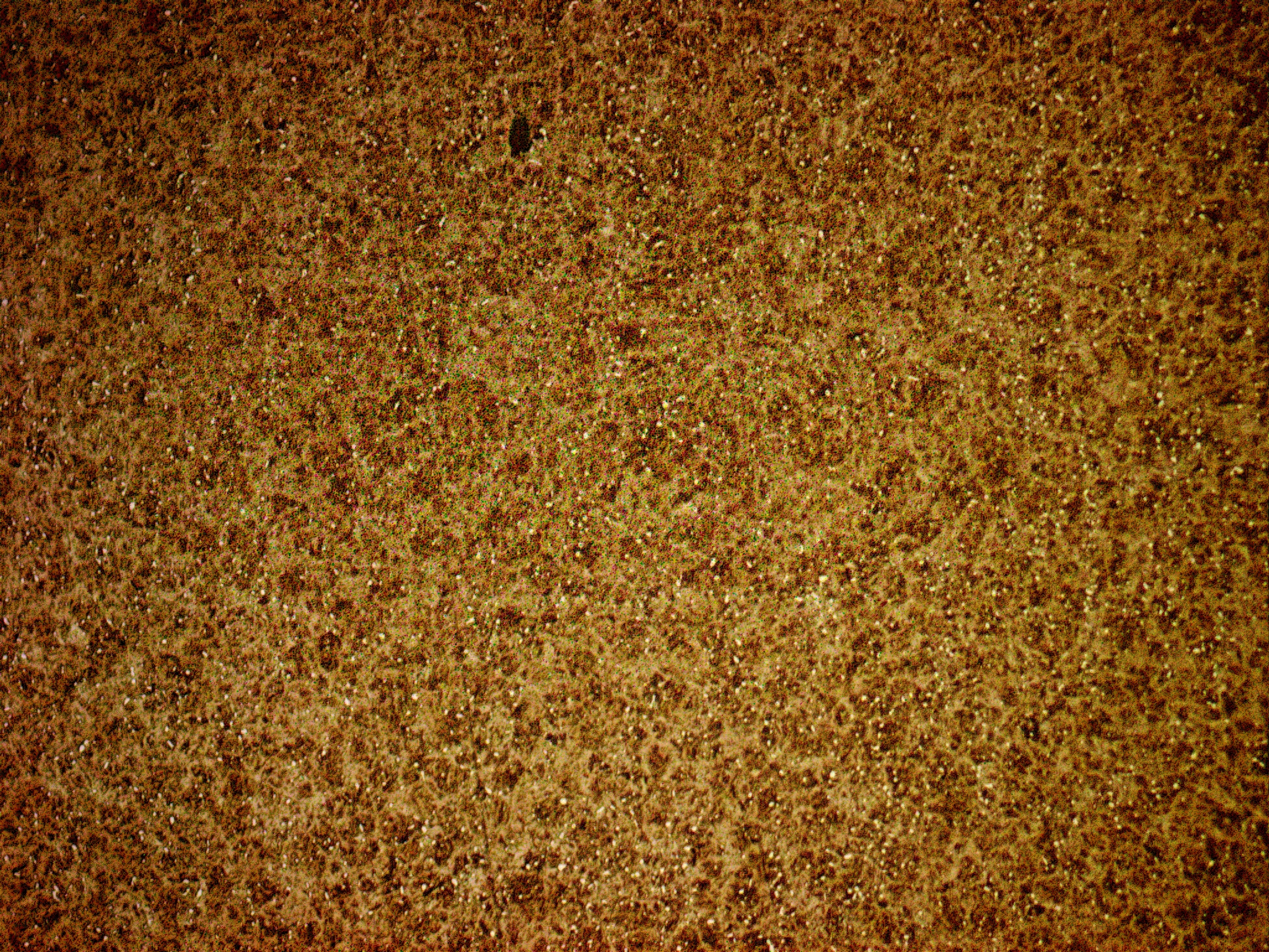

各位大神大哥们,帮忙看看这马氏体组织有何问题,硬度很高、有67.1HRC,这是钢球,发现有开裂后,拿来打硬度发现硬度很高

组织看上去没什么问题,为什么开裂的,裂纹源处有什么缺陷,金相检的哪个部位

这个一般都是高碳铬轴承钢,一般为亚温淬火。这个是不是温度比较高。

仅从组织看是无法与开裂事件对应上的。
请展示零件整体与开裂后的状态,导致轴承钢淬火开裂还有其它因素,诸如:
1、原材料夹杂物是否超标?
2、淬火冷却时介质中是否带水?
3、或淬火介质无水,但冷却后是否及时得到回火?
4、其它因素。

这个照片是放大多少倍的?硬度高是不是没有回火?

硬度太高,从组织上看没什么问题,发张裂纹处的图片看看,会不会是回火温度太低,或是回火时间不足。

组织可以 2-3级的样子
