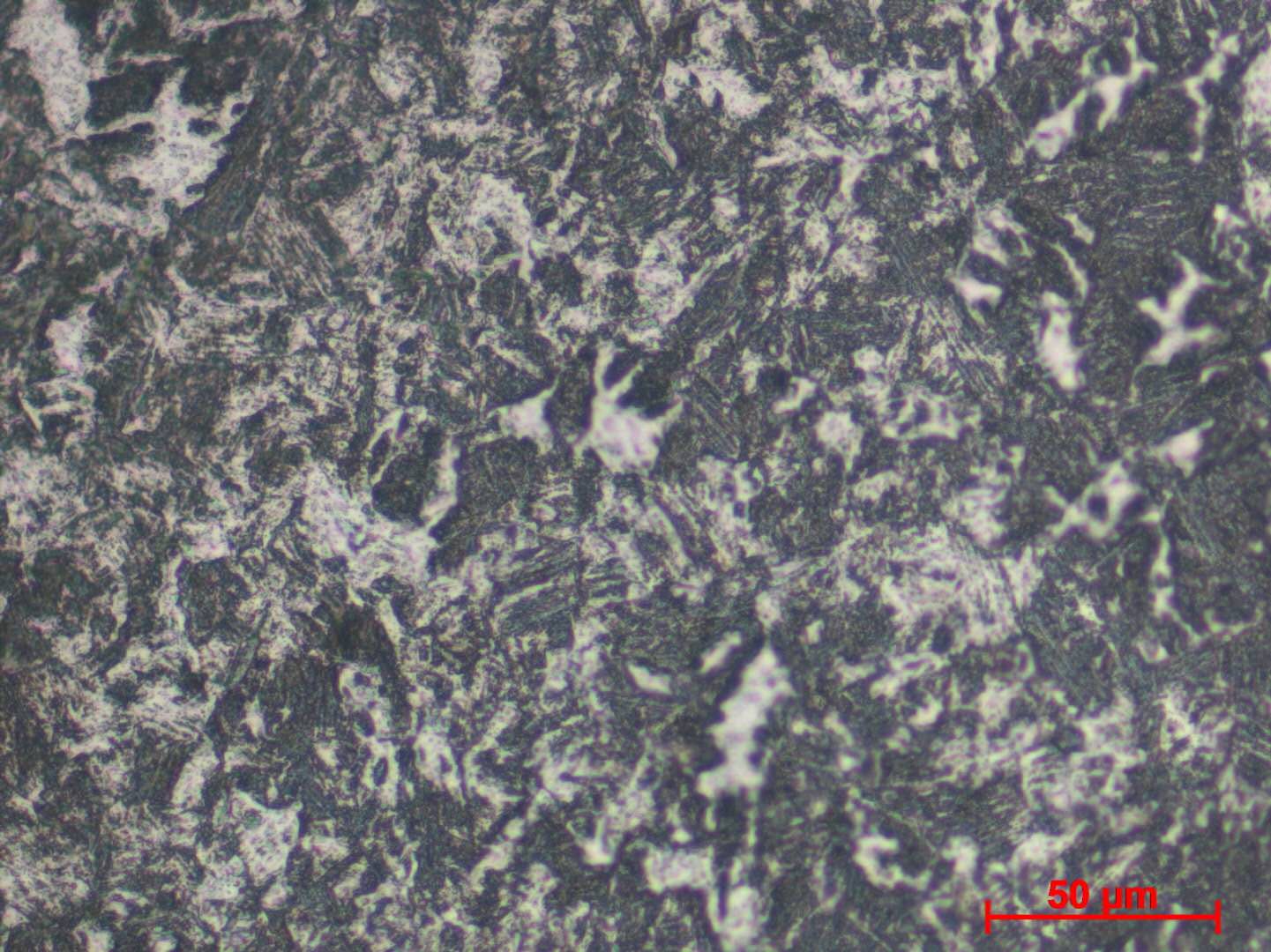

我司接到客户一批模锻40Cr差速器壳体,要求进行调质处理225-260HB,热处理工艺为:860保温2.5小时,淬水,630℃保温3.5小时回火,空冷,调质处理后硬度检测结果为245-255HB。金相组织按照GB/T 13320-2007中图3评级,要求1-4级,检测结果如下所示,从金相组织来看,是回火索氏体+少量贝氏体,但是GB/T 13320-2007中图3中没有相对应的评级图,请各位大神评定一下,组织等级应该是多少?
金相组织 500倍
金相组织 500倍
