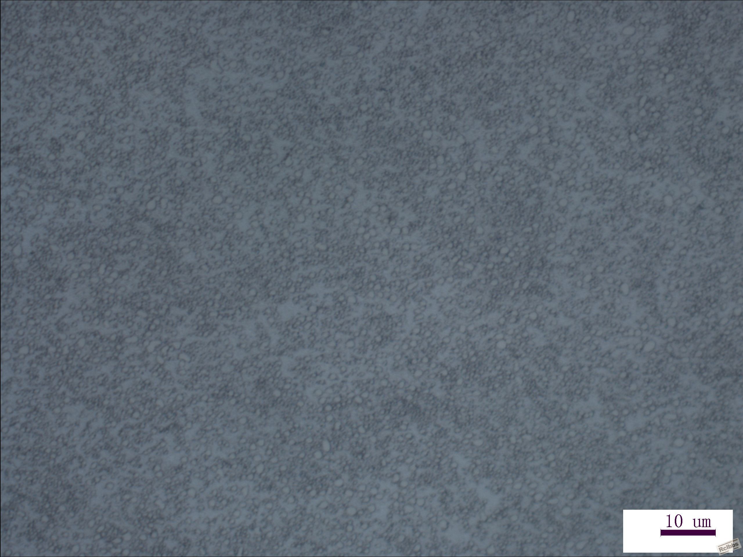

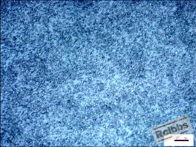

 楼主| 发表于 2008-12-10 20:05:33 | 显示全部楼层
已经做过球化退火了,现在组织不太理想,下面是球化退火金相图:
[ 本帖最后由 kingofxdj 于 2008-12-10 20:06 编辑 ]

发表于 2008-12-12 21:01:03 | 显示全部楼层
回复 10# kingofxdj 的帖子
图片不清楚,重做样品再说,无法消除就只好报废了
发表于 2008-12-12 21:25:49 | 显示全部楼层
回10#
从图片看球化组织还可以,少量粗大碳化物。
军工产品马氏体级别要求的严格,如达不到军工产品的要求,也可以改用民用产品。

发表于 2009-6-26 10:30:54 | 显示全部楼层
球化组织应该还可以,1120度不可能出现过烧吧,不知保温多长时间,晶粒度如何?如果处理得当反复加热冷却可以细化晶粒,说不定楼主的产品性能比其他产品好呢.
签到天数: 6 天
发表于 2009-6-26 18:55:21 | 显示全部楼层
是淬火过热还是锻造过热?你的具体过程是怎样的,依据什么判定过热的呢。军甲61的2-4级要求。该标准对球化退火碳化物颗粒大小有具体要求吗?该图片组织应在合格范围。
