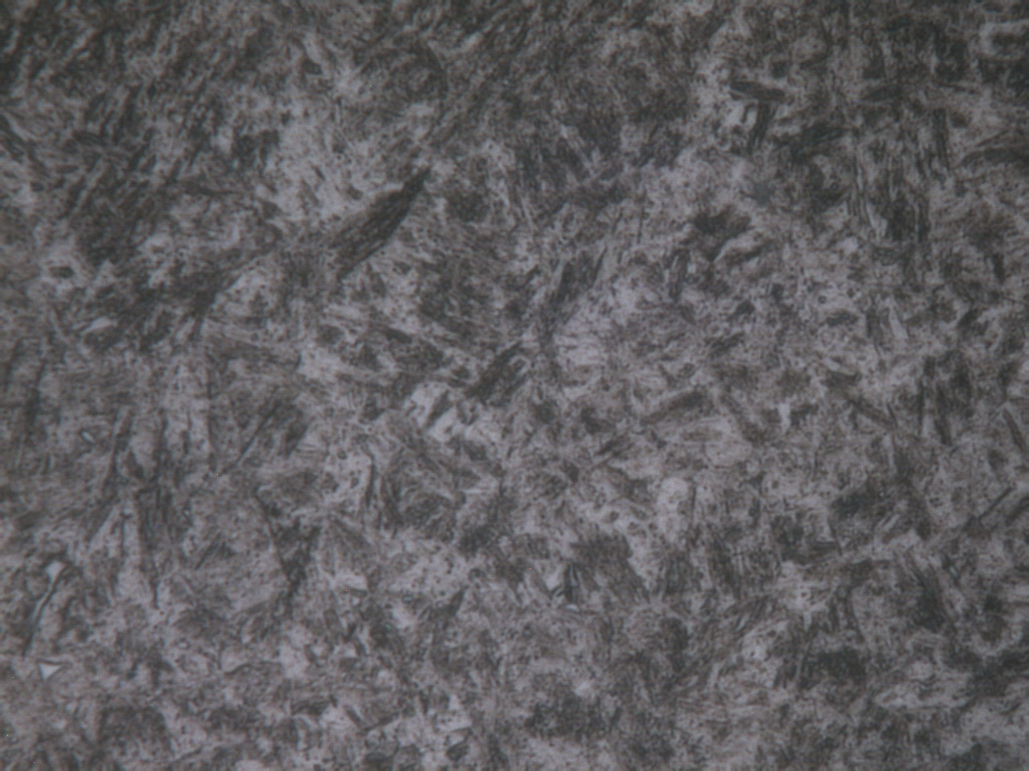

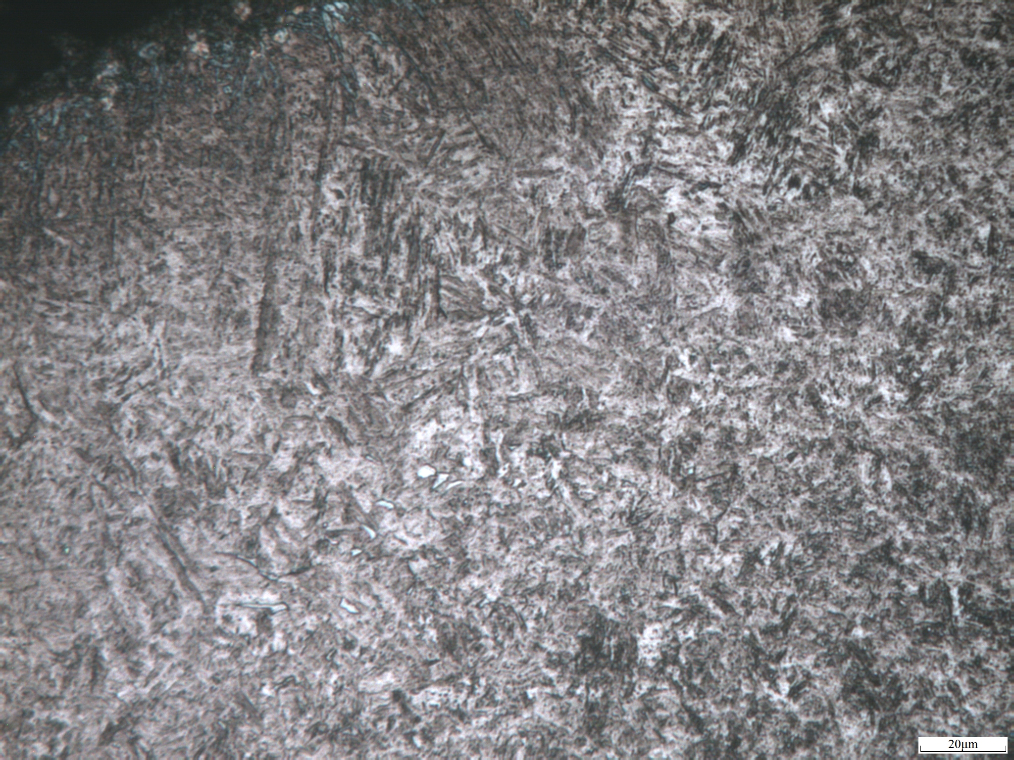

专家们看看,这个马氏体粗么。轴承件,
1000X
1000X
500X
500X

发表于 2024-1-31 14:41:55 | 显示全部楼层
dzkyx1314 发碛� 2019-6-26 16:41
中碳马氏体,还能看到一些未溶铁体,不是轴承钢。
未熔的那是碳化物吧?
回复 顶 1 踩 1

GC39 发表于 2019-6-27 14:56
是轴承件,但是此处有缺陷,所以请您看下按轴承淬火的标准此马氏体是否合格。
有啥缺陷,就是你看到的粗大马氏体么?希望下面的话可以听明白
1、马氏体没有错,粗大也不是错,毕竟所有标准没把它例为不合格。
2、材料和工艺很重要,不是你们生产的轴承就可以认为是轴承材料,会误导半山腰很多人。
3、是材料有问题,也许只有你知道是20CrMnTi,还是20CrMo等等,但是你不知道是材料的本质晶粒度粗导致的结果 。
回复 顶 1 踩 0

发表于 2019-6-26 16:41:31 | 显示全部楼层
回复 顶 1 踩 0

 楼主| 发表于 2019-6-27 14:56:59 | 显示全部楼层

发表于 2019-7-19 10:33:42 | 显示全部楼层
此处是不是含碳量低啊,耐磨性肯定会降低,也没看到碳化物,估计显微硬度也不足(轴承一般HRC60左右),应该是不合格吧!

发表于 2019-7-21 07:24:47 | 显示全部楼层
组织粗,表面有脱碳
发表于 2019-7-22 08:54:32 | 显示全部楼层
表面脱碳引起的,碳势不稳定。

发表于 2022-9-14 13:50:56 | 显示全部楼层
这是表面的话 这是脱碳了吧,那有这么粗的 要么就温度很高

发表于 2022-10-5 16:44:29 | 显示全部楼层
表面脱碳引起的组织粗大

发表于 2024-2-1 15:34:17 | 显示全部楼层
马氏体粗,还有残余奥氏体,没看到弥散分布的碳化物,感觉硬度是达不到了
