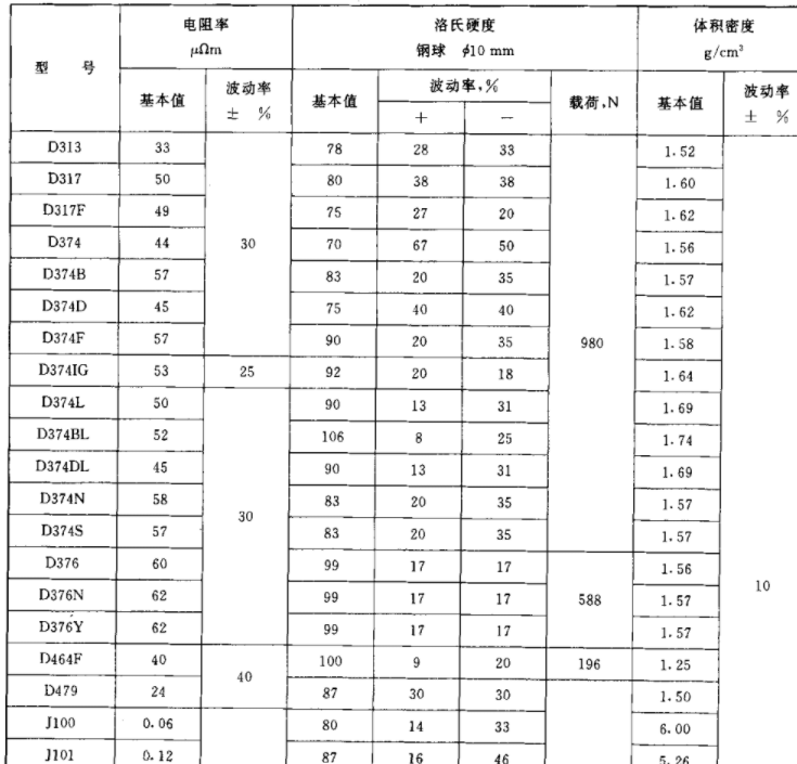

请问标准里指的是什么标尺?怎么按照标准里测量洛氏硬度?

10个的钢球用于洛氏硬度计,还真没有见过,你把这个标准传上来吧,大家结合前后给你分析一下。

你上转的那个表不对。洛氏硬度应该用金刚钻压头或1.588的钢球压头。

请参见 GB/T 230.1 的规定

出版人没有审核就发布了。

洛氏硬度方面,请看GB/T230.1.不需要在这种不靠谱的图表上浪费时间。

应该是布氏硬度吧-------------------------------------

电机电刷硬度测试要求 表参见JB/T4003,也就是楼主看得这个表。
测试洛氏硬度标准看JB/T8133.3  电碳制品洛氏硬度测试,10mm钢球没毛病。
金属材料的洛氏硬度和石墨材料的洛氏硬度不可混为一谈哦

了解了  学习到了  因为之前没接触过石墨材料所以不了解, 以为都是按照钢铁的洛氏硬度方法。
