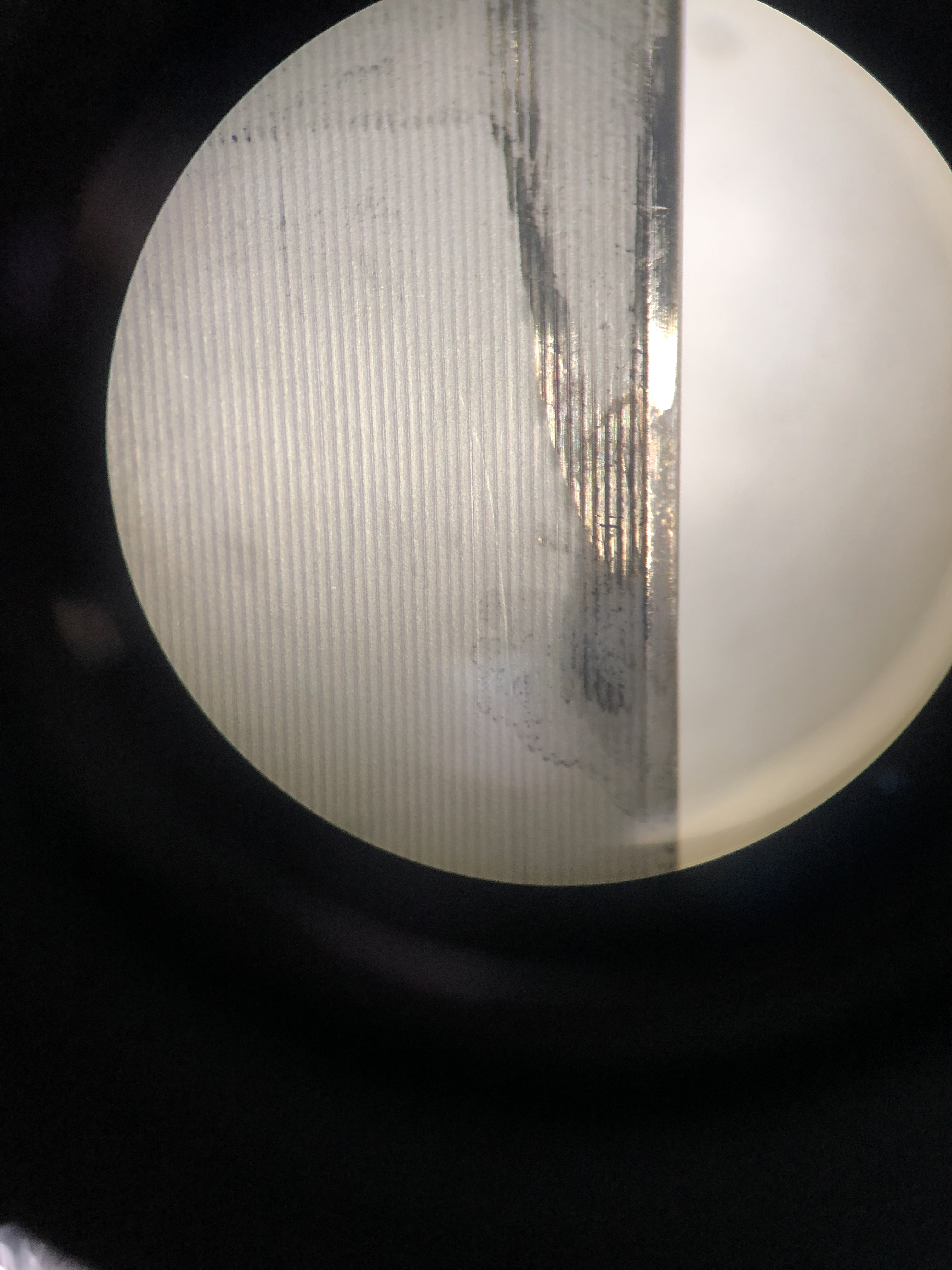

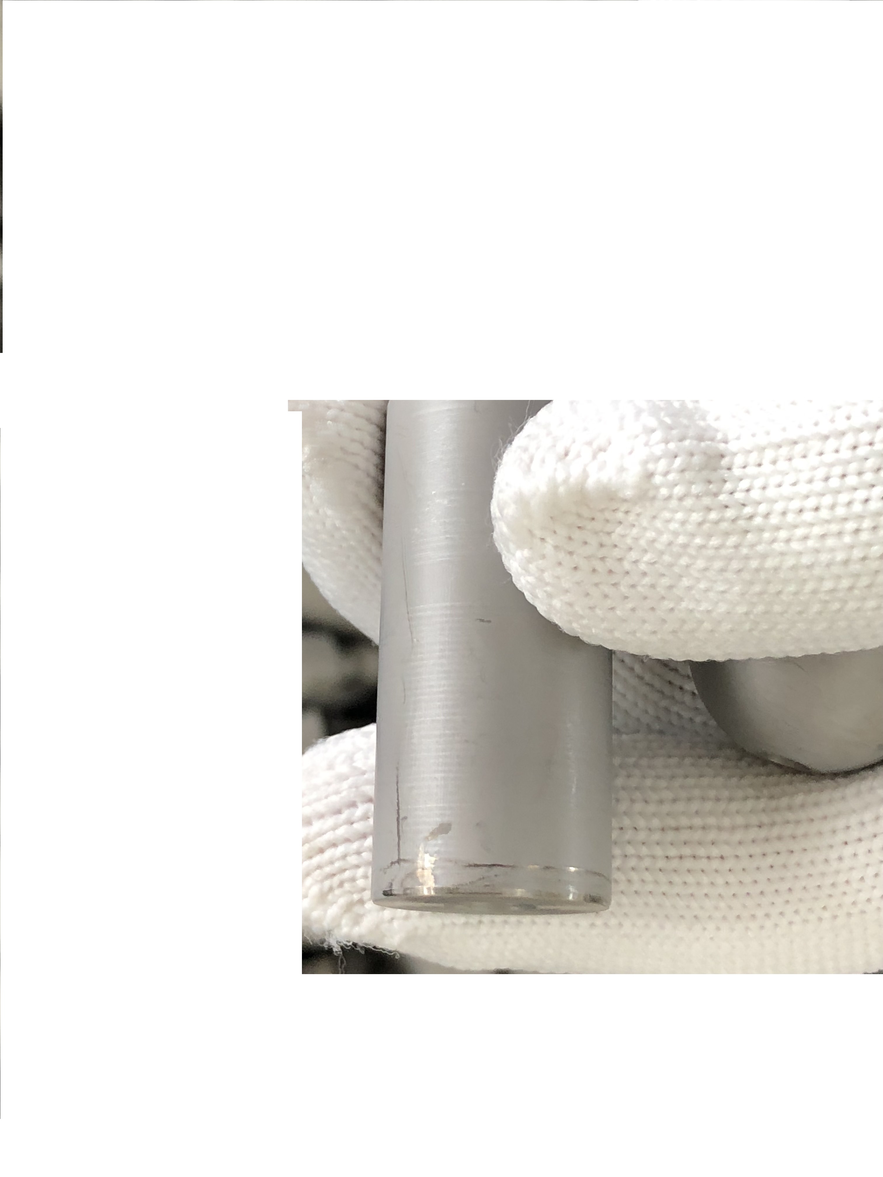

我司气体氮化后的零件之前一直很正常,最近总是时不时出现亮斑问题,亮斑位置金相检测硬度和氮化层均明显低于正常位置。工序流程:超声波水基清洗+喷淋漂洗防锈,然后氮化处理
异常:零件表面热处理后呈现无规律的亮斑点,抽检不良比率:有的时候只有10%,有的时候严重有80%。
不知道各位专家有没有遇到过类似问题,欢迎搭车探讨,谢谢!
亮斑
亮斑

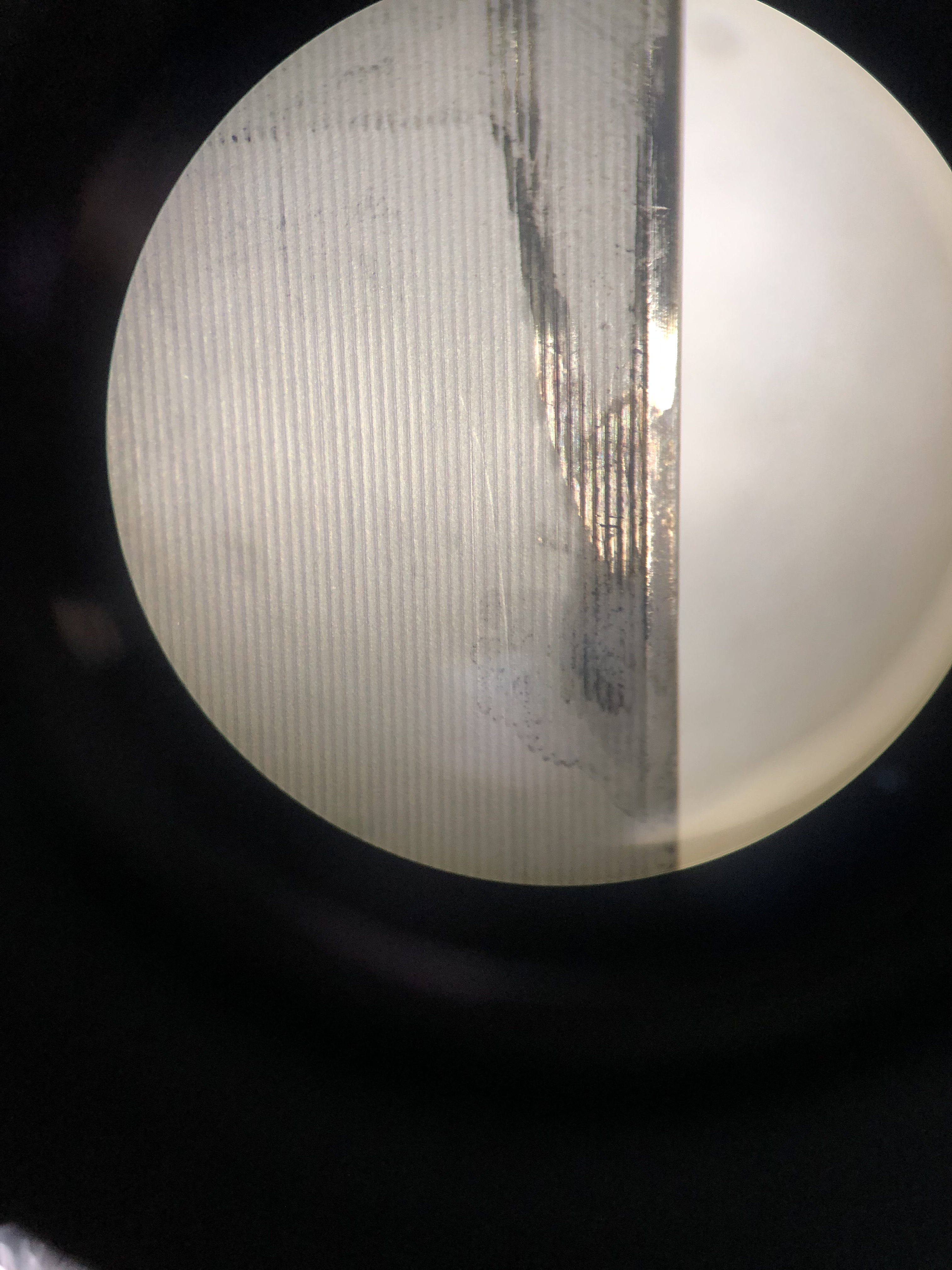

体视显微镜下形态
体视显微镜下形态

发表于 2019-6-28 18:05:57 | 显示全部楼层
你氨分解率控制多少呢?
签到天数: 2201 天
发表于 2019-6-29 07:13:35 | 显示全部楼层
      这个有两种情况 ,第一种是和其它物质接触,氮化过程有振动或者其它,表面白斑是碰出来的,但你这个这么多,应该不是。那就说说第二种情况,清洁剂或者防锈剂的影响,造成表面形成一层阻碍膜导致氮化速度变慢或者表面渗不上,所以就变成这样子。
      你可以先好好清洗一炉做一下看,就能查出是不是清洗和防锈的问题了,另外清洗、防锈过程控制怎么样,浓度控制?介质?都有可能。
签到天数: 496 天
发表于 2019-6-29 13:17:08 | 显示全部楼层
都在端部吗?查下工艺过程吧
签到天数: 451 天
发表于 2019-6-29 19:34:45 | 显示全部楼层
可能工件表面有油渍,氮化后可能出现这种情况
签到天数: 220 天
发表于 2019-6-30 07:59:41 | 显示全部楼层
什么材料,有没有经过前热处理。请描述清楚
签到天数: 1653 天
发表于 2019-7-1 08:56:21 | 显示全部楼层
有金相图么?能发上来么?
个人感觉是前工序机加工存在烧伤导致的
签到天数: 267 天
发表于 2019-7-1 09:04:34 | 显示全部楼层
你们的工件是怎么装夹的?如何清洗的?用的什么的气氛?
签到天数: 111 天
发表于 2019-7-3 07:56:41 | 显示全部楼层
那是明显的液体流动痕迹————清洗剂未干,就氮化的结果。
签到天数: 1795 天
发表于 2019-7-3 10:18:55 | 显示全部楼层
可能是炉内气氛不均匀或炉温不均匀。
签到天数: 1795 天
发表于 2019-7-3 10:22:54 | 显示全部楼层
出现这种情况可能是炉膛内气氛不均匀或炉温不均匀造成的。
发表于 2019-9-3 16:51:16 | 显示全部楼层
具体的氮化工艺是什么?有没有预氧化?我公司也出现过这种情况,一直查不到原因。
签到天数: 142 天
发表于 2019-11-27 14:03:49 | 显示全部楼层
两方面原因:1,氨分解率控制问题;2,零件上未清洗干净的残留物阻渗。
签到天数: 271 天
发表于 2019-11-27 16:05:02 | 显示全部楼层
看一下,亮斑位置是否氮化上,如果没有就一定是前工序出了问题啦
签到天数: 291 天
发表于 2023-7-6 14:31:04 | 显示全部楼层
加我微信,16628724567,一起探讨氮化花斑,颜色不均一,渗层不均一,硬度不均一的解决方法
签到天数: 25 天
发表于 2024-9-4 09:33:45 | 显示全部楼层
这种亮斑与清洗关系不大,与装炉方式和炉压有关,建议加大炉压
