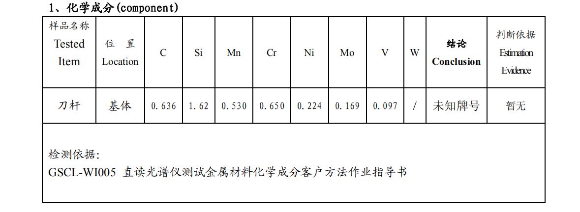

SVCM钢的光谱分析结果,找不到标准。

如此说来,这种出来应属于耐热工具钢一类的材料。

不是耐热钢,是用来做手工具的钢材。
群里难道没有人见过这个材料吗?
