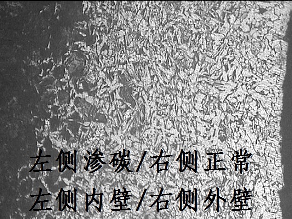

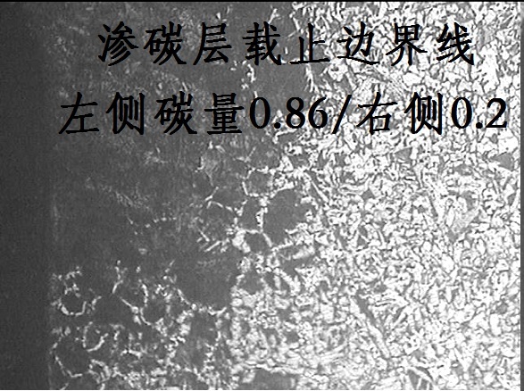

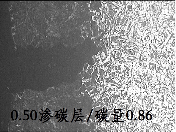

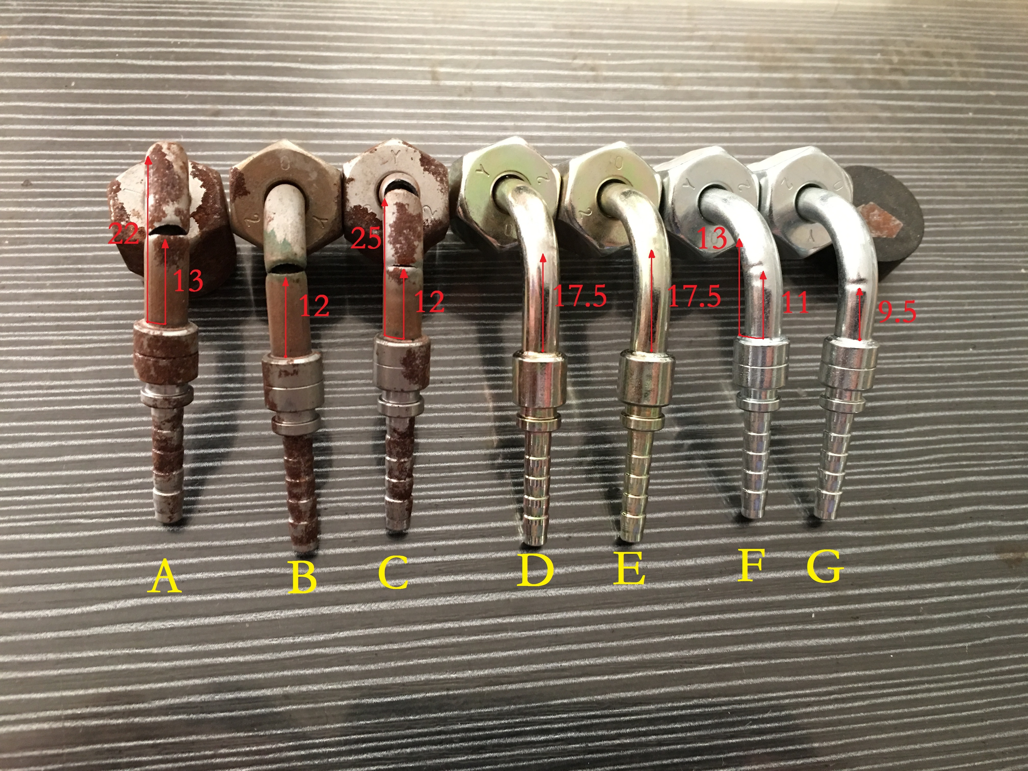

今天收到一个件纠结原因,大家来讨论一下具体,这个件的工艺在图片上有,已经确定是焊接工序产生的增碳现象,关键问题是焊接怎么会产生局部增碳,而且只在管子 内壁的弧形上部分红色区域产生,焊接工艺是网带整体加热铜焊,由于整体加热后也起到了退火作用,所以弯管是在焊接后冷却至常温后进行的,就是在弯管时弧形区域发生裂纹,原因就是渗碳增加了硬度,碳层深0.50MM/管子厚1MM(材料20#),碳层硬度HV345/正常区硬度HV160,现在问题就是集中在这个焊接过程怎么会产生局部增碳?原材料/焊接前均查过正常,基本每一只均在同一个部位产生同样的问题,均在内壁上部分产生增碳,大家了解的给个指导,谢谢

这0.86%C是怎么测得的?-------------------------------

金相照片看增碳是明确的,也是导致开裂的原因,现在需要查清增碳的原因....
这就要结合焊接与加热的具体情况去查了...

增碳0.5㎜,这个深度不浅,需要考虑时间上的因素了
