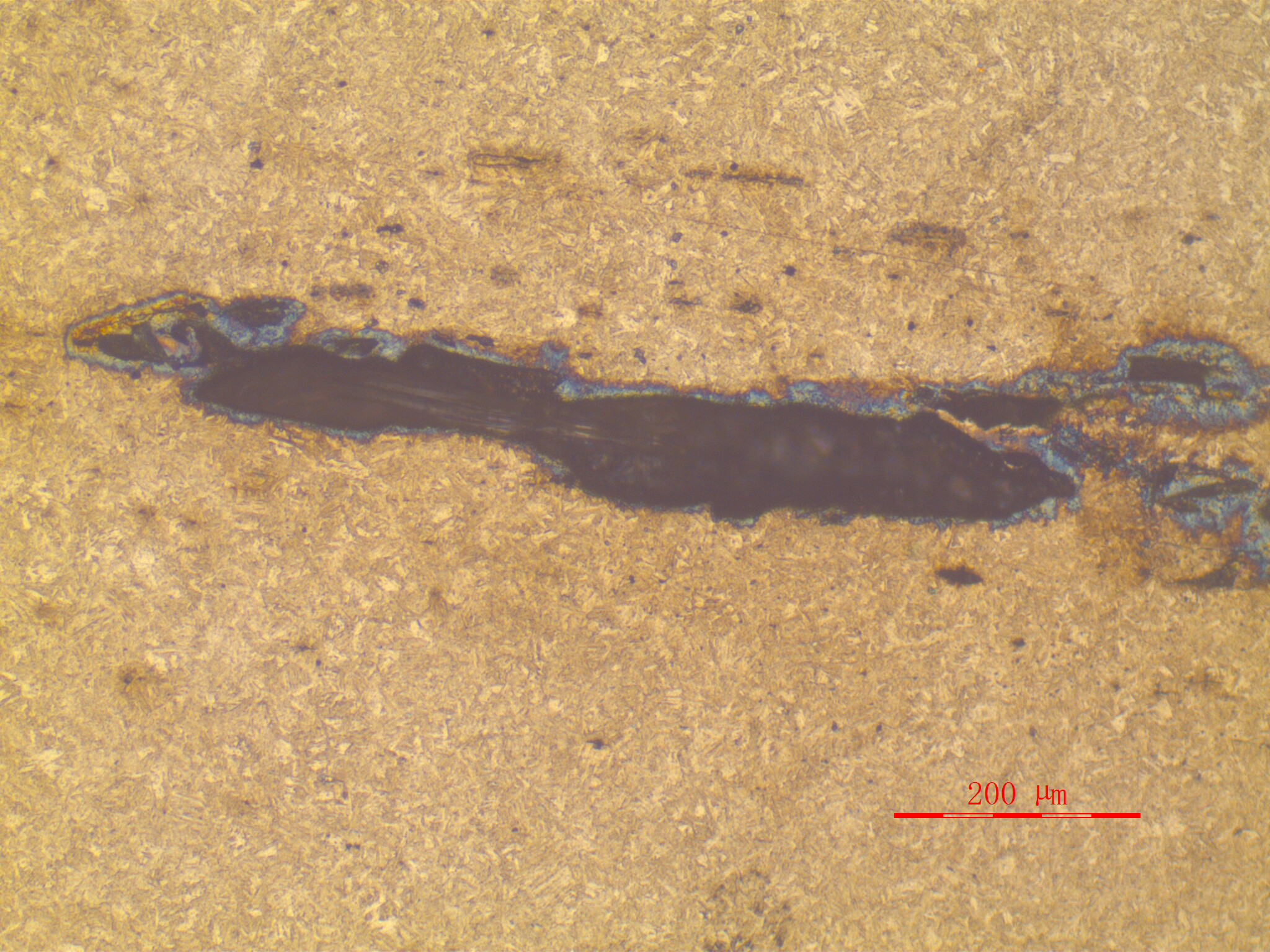

螺钉内部
螺钉内部
像一个坑一样。是否是材料缺陷?

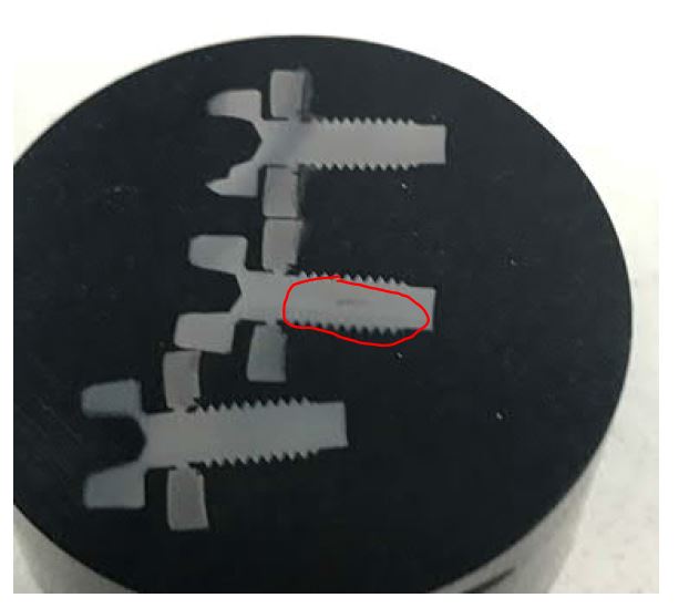

螺钉哪个位置?横还是纵截面,清楚描述下,
签到天数: 45 天
 楼主| 发表于 2019-7-11 16:21:25 | 显示全部楼层
缺陷位置
缺陷位置
缺陷位置如图所示。。

抛光态看一下---------------------------------

这是缺陷,但是不一定是材料的。有可能是产品成型时造成的。搓牙时形成的。

孔洞边缘夹杂物也相对多一些,确认一下缺陷周围组织有没有异常,夹杂状态,如果没有异常,基本确认原材料缺陷。

基本确认为原材料缺陷,这种缺陷见过不少。

wangzeshi 发表于 2019-7-13 15:33
搓牙怎么会搓到里?或者是制样不好,或者是腐蚀有杂质,否则,就是原材料缺陷。
搓牙因为牙版的问题,会使里面空心的。

原材料缺陷,感觉像缩孔残余啊

看着是搓牙工序牙搓爆了
搓牙会形成这样的空心的,牙板挤压过分紧的时候会有这样的情况的。我碰到很多这样的情况

上官焕军 发表于 2019-7-15 13:02
看着是搓牙工序牙搓爆了
搓爆了是怎么回事?以前没见过这种现象。

搓牙速度过快或压板压的过紧会出现,高速成型时出现

材料缺陷,--------------------

搓牙是不可能这样子形成空洞的,仔细看看,上面是内六角,那内六角就有可能是冲出来的,然后冲的过程,芯部局部抗力比较弱,也会形成这种空洞。另外这种小规格拉丝样,你们觉得拉丝以后还会有这么大的空洞吗,所以原材料基本排除。

搓牙因为牙版的问题,会使里面空心的。
是的,搓牙造成的几率很大,牙板挤压太紧,我现在涉及到的是尖尾类的小螺丝这种情况比较多。
