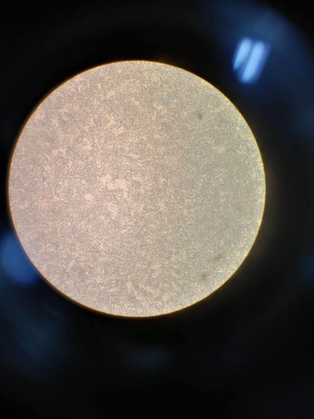

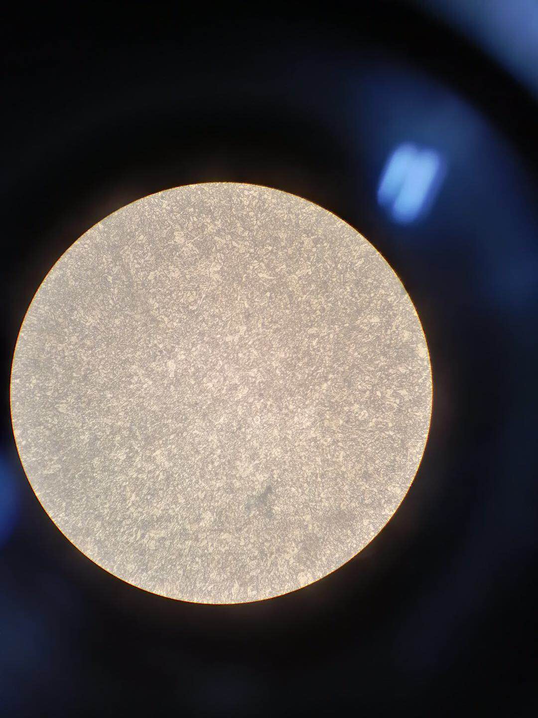

各位老师和热处理专家,能否帮我分析下,材料20CrMnTi,渗碳淬火,要求表面硬度58-62,有效硬化层0.8-1.1㎜,心部硬度24-40HRC;现检测结果为表面56-58,有效硬化层0.3-0.4,渗碳层有0.9-1.0左右,心部硬度32HRC!组织金相如下图所示,请各位帮我分析下原因!
PS:我们这个产品是个长轴类,直径100,长度330,刚开始是我们四号炉做的,产品比较正常,后面由于炉子生产不过来,把该产品放至五号炉去生产!五号炉和四号炉是一样的型号,唯一不同的是淬火油不一样!四号炉是等温淬火油,五号炉是高温淬火油!生产出来的结果是,表面硬度偏低,深层只有0.2㎜,但是渗碳层有0.95㎜!当时怀疑是五号炉,高温淬火油冷透性能不行,相当于没淬到火!后面将该产品从新拉回四号炉生产,强渗时间50min,0.9碳势!结果还是和五号炉一样,有效硬化层和心部硬度都很低!第一张图片是最后一张图片的放大400倍

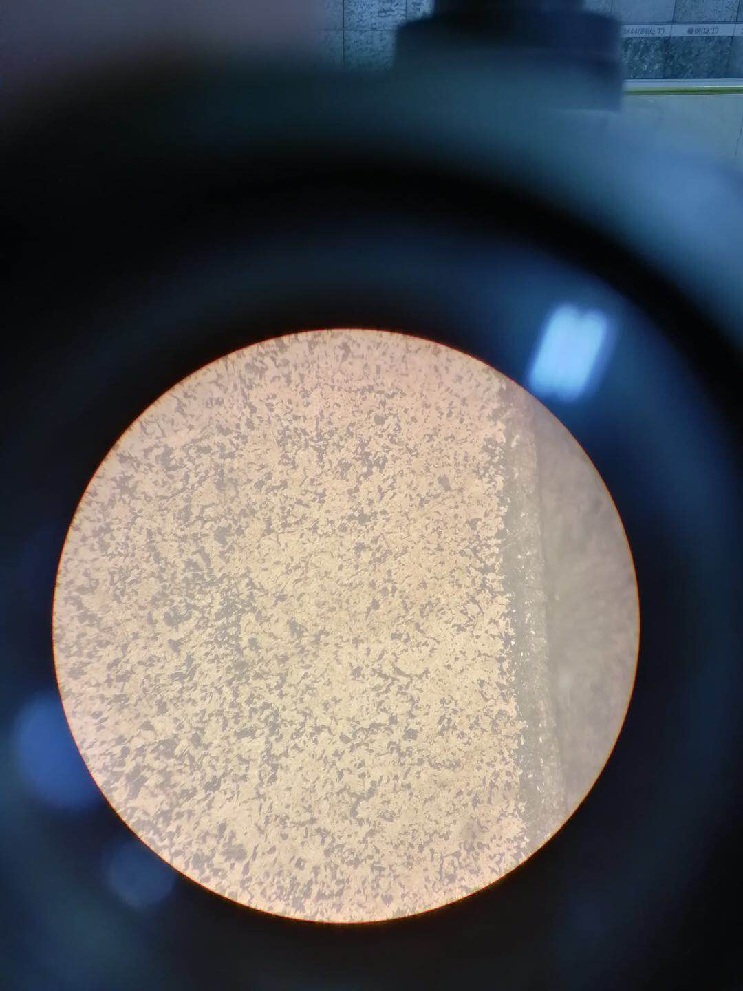

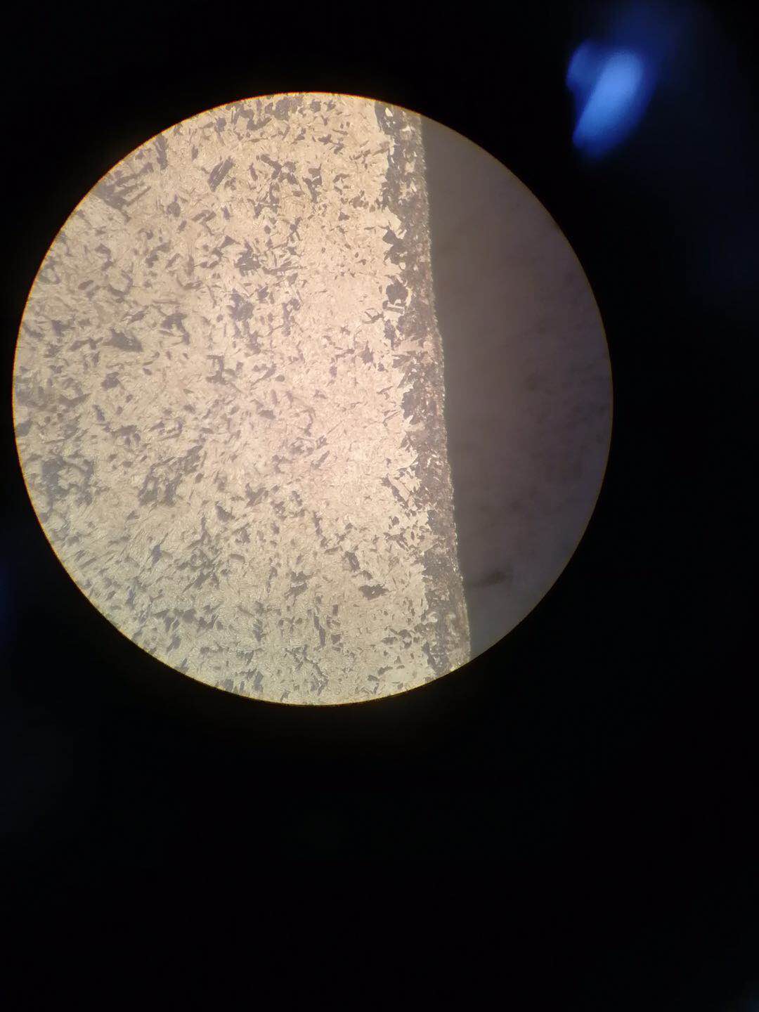

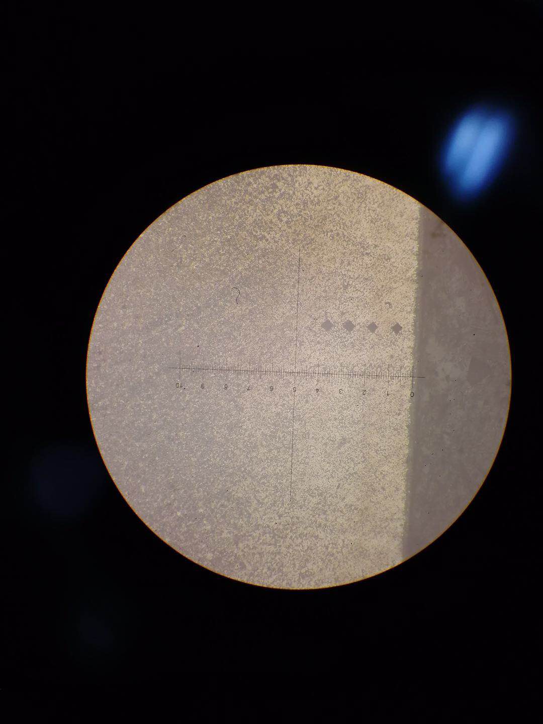

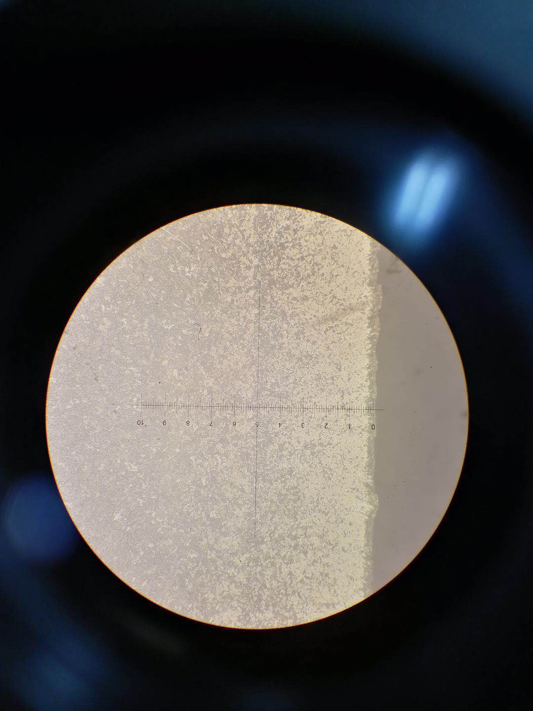

 楼主| 发表于 2019-7-12 14:08:55 | 显示全部楼层
组织情况如下图!对边补渗前后组织金相!

发表于 2019-7-13 12:37:30 | 显示全部楼层
以在下看来,零件的硬化层不足可由零件表面出现了黑色的托氏体组织,再结合零件的要求,实际的状况只有一点点的硬化层,可以认为是淬火冷速不够。对于轴类1.0mm硬化层,是否有G油来进行淬火?零件的表面硬度不足一方面是由于冷速不够,一方面是由于表面含碳量低,对于您这个零件,我个人更倾向于冷却介质的冷速不足。
