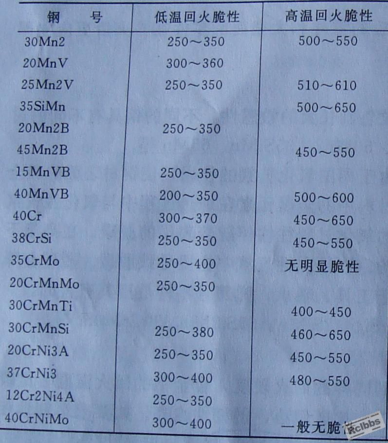

发表于 2008-12-9 13:06:13 | 显示全部楼层
我下去查了点资料,40Cr的低温回火脆性区间在300~370,高温回火脆性区间在450~650,也就是楼主的设计应该在回火脆性方面应该是合理的,对前边提供的误导深表歉意!
因为铬是碳化物形成元素,回火时阻止M3C型碳化物长大,提高回火稳定性,对40Cr和40钢,得到相同硬度,回火温度提高30~40

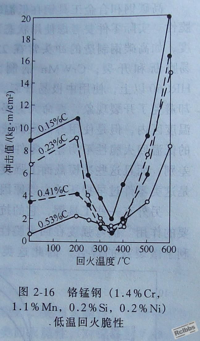

发表于 2008-12-15 10:14:06 | 显示全部楼层
戴起勋  金属材料学  化学工业出版社 2008
34页表1.11,有40Cr的数据
另外,碳钢没有回火脆性
产生第一类回火脆性原因是在这个温度区间M条间析出碳化物薄层,同时杂质元素也向M条间偏聚,而含碳量只决定条间碳化物的量,即影响产生脆性后钢的冲击功,对什么温度析出碳化物影响不大,故含碳量对脆性温度区影响也不大。

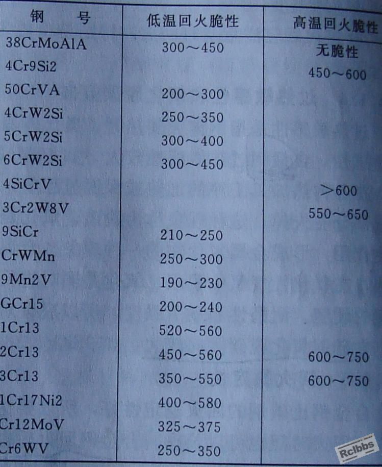

发表于 2008-12-15 14:33:59 | 显示全部楼层
回火脆性
我也只有这些资料了
第三个图说明含碳量对回火脆性的影响不大
或者说,只是在这种钢中的影响
如果谁有详细资料,传上来看看
常用材料的回火脆性温度

由此图可以看出含碳量对回火脆性的影响
由此图可以看出含碳量对回火脆性的影响
 楼主| 发表于 2008-12-22 01:51:36 | 显示全部楼层
回复 9# 夏日凉风 的帖子
谢谢你这么详细的分析,使我对这方面的知识有所提高.                                 我同意你的看法,对照第三张图,碳含量的多少对钢产生第一回火脆性的温度没多大影响,但对它脆性的程度影响很大.
