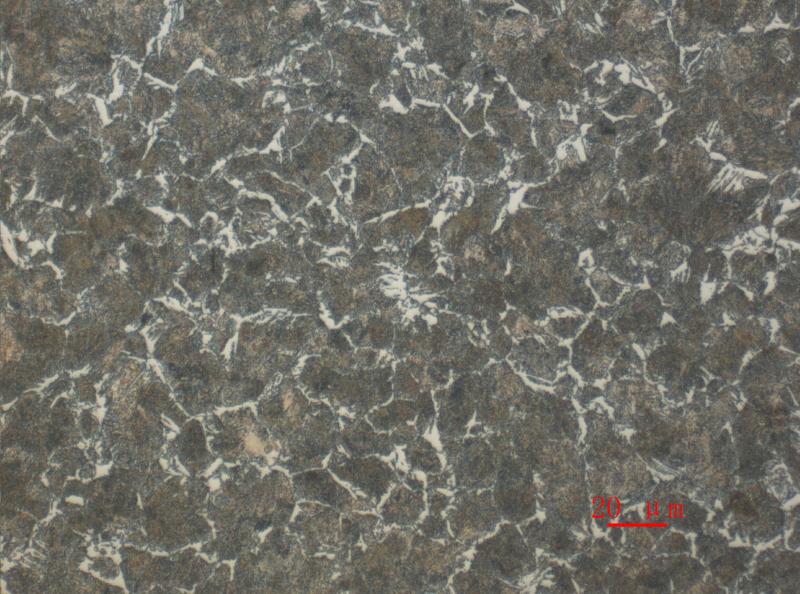

前几天收到了一个回火索氏体图片,让帮忙评级。个人参照标准给评了个级,可是谁知道人家又去专业机构给评了。结果评了八级。现在想请大家看一下,是否八级!个人觉得不至于差到那么多!

按GB/T13320 评定7级更合适------------------------------------
签到天数: 2193 天
发表于 2019-7-26 07:41:02 | 显示全部楼层
只能评7级,7级(屈氏体+回火索氏体+条块状铁素体) 8级(珠光体+屈氏体+网状及块状铁素体)
评定的时候主要看基体组织,现在基体组织主屈氏体+极少的马氏体回火转变产物(索氏体)+网状铁素体,因为材料不同,工艺差异,有可能很低等级就出现网状铁素体,所以评定的时候不能拿铁素体说事,而是看基体组织的情况。8级组织就是淬火后没有马氏体的组织。

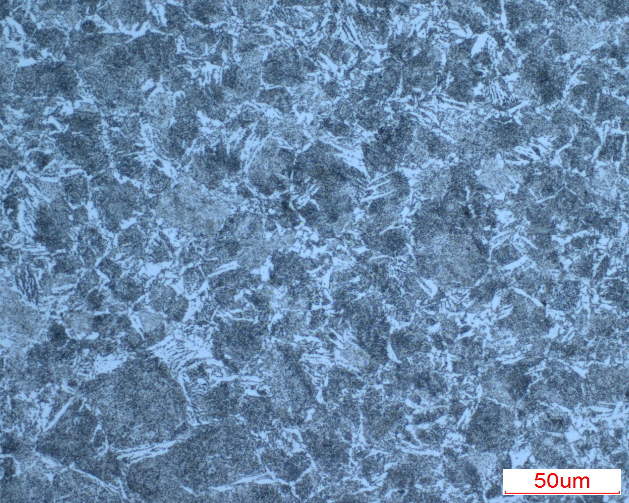

   根据受腐蚀程度深浅:回火索氏体显示黄灰白色整体或者轻微观察回火索氏体特征,屈氏体发暗。
   上图证为证:

这张图组织是:索氏体+铁素体+屈氏体?
签到天数: 2193 天
发表于 2019-7-31 12:47:59 | 显示全部楼层
xiajianfu 发表于 2019-7-31 11:31
这张图组织是:索氏体+铁素体+屈氏体?
是的,组织比较明显。回火索氏体+屈氏体+铁素体,各组织分别明显,容易识别。

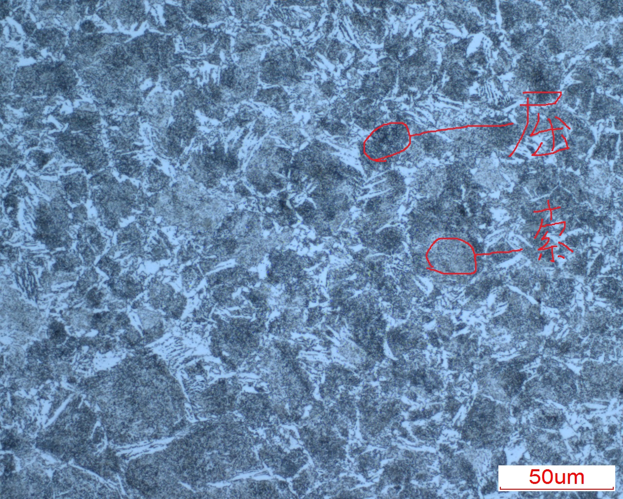

是像下面图里标的 ,暗黑的是屈氏体,淡白的是索氏体吗
就是你标的这样子,有些地方颜色不太黑的是因为淬火的时候是马氏体基体上屈氏体,所以回火后颜色淡点。
