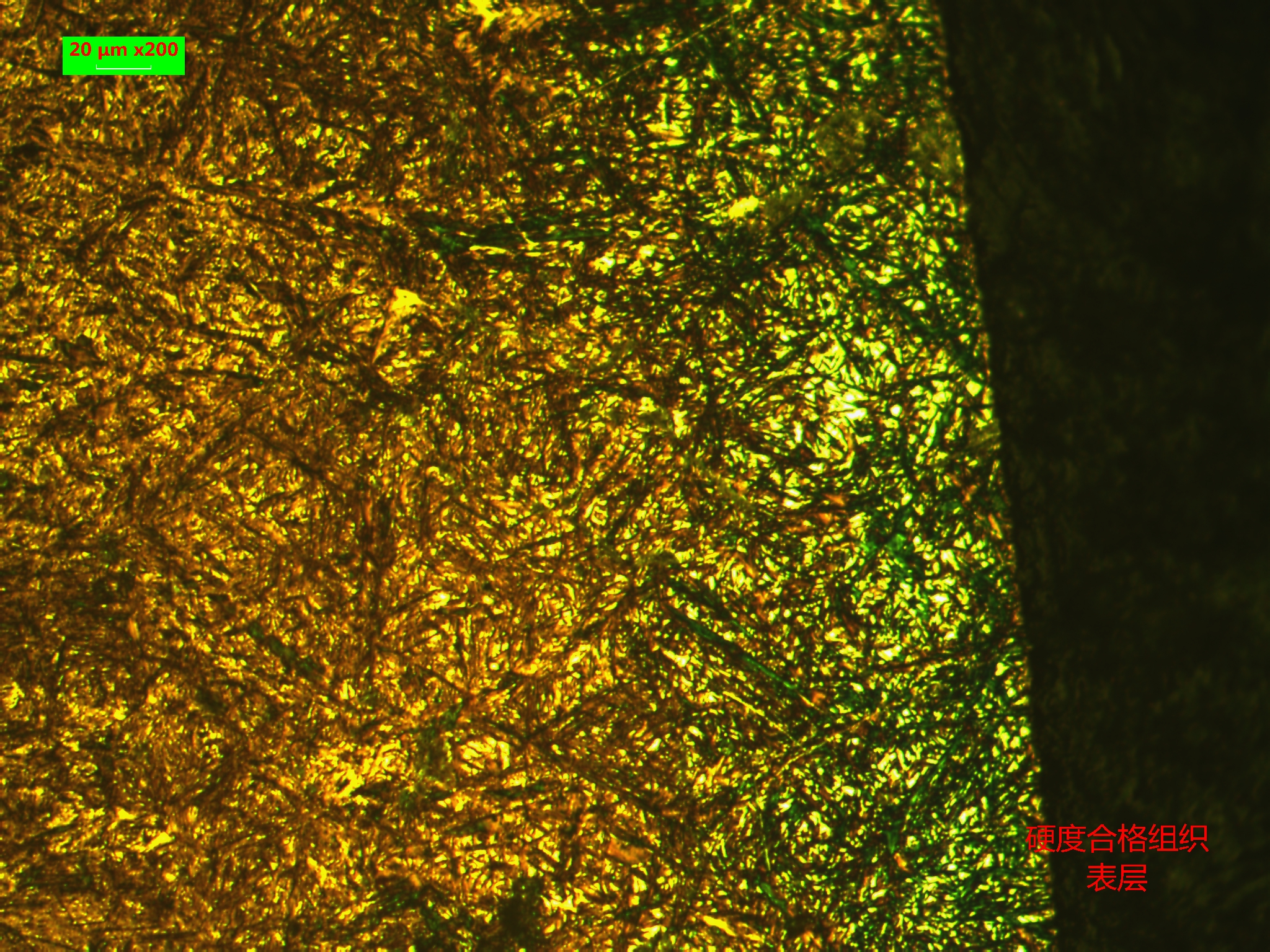

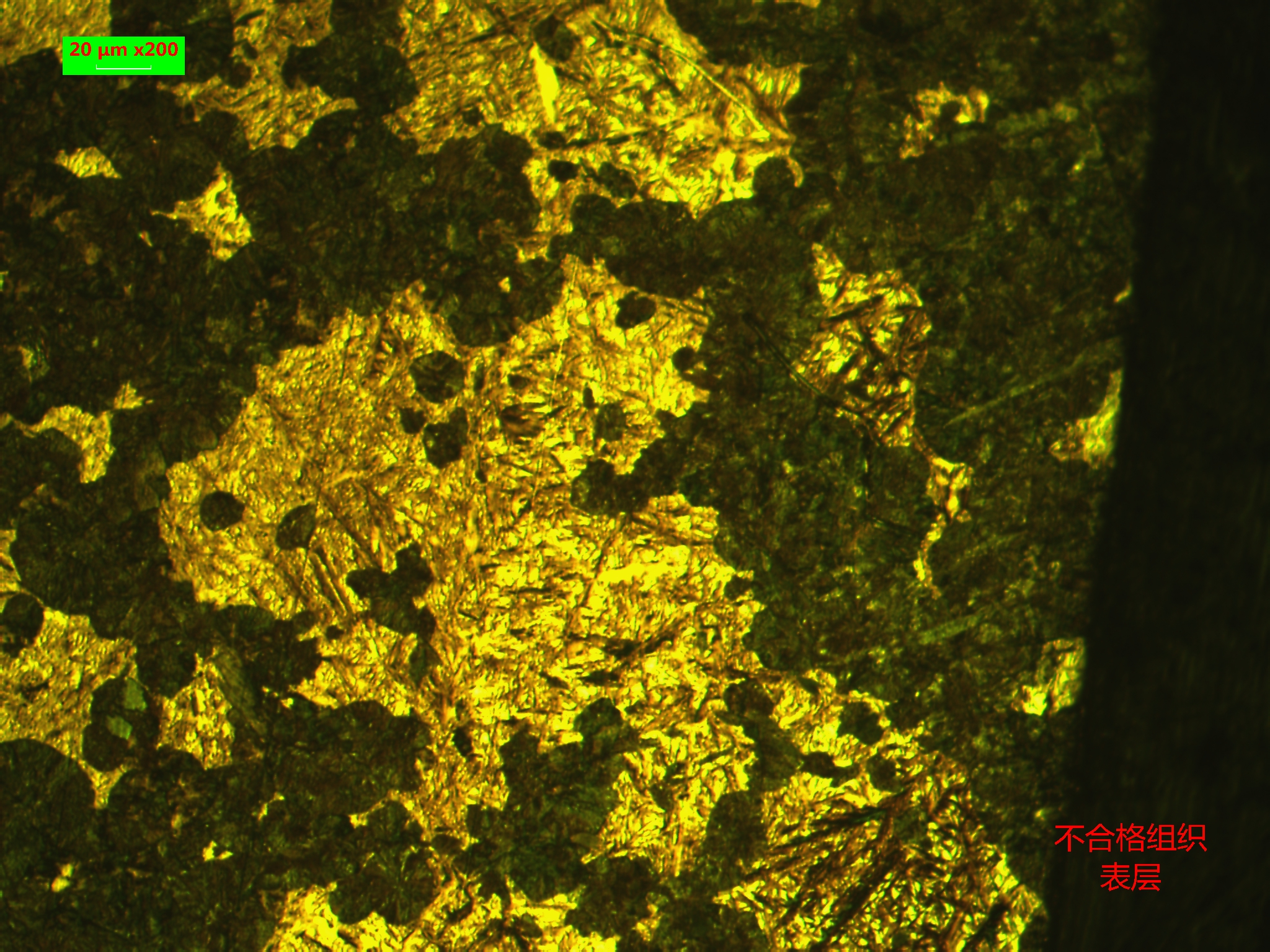

        材料:Q235   钢球   直径12mm    渗层要求1.1mm   硬度要求HRC61±6
        热处理:渗碳+水淬火
        设备:八角式滚筒炉 80KW
        渗碳工艺:无碳控系统,装炉量225±10KG,温度935℃   强渗 270min,丙烷200L/H  甲醇20ml/min ,三气分析仪测得Cp1.3%左右不稳定, 扩散 90min,丙烷160L/H  甲醇20ml/min ,三气分析仪测得Cp1.0%左右不稳定,降温到880℃保温30min出炉,降温期间丙烷和甲醇流量同扩散阶段。
        问题:渗层满足要求 ,硬度出现阴阳面,合格一面HRC62以上,不合格一面HRC35-50.这种情况不是每批出现,数量也不是100%,时多时少
金相组织图片如下:我想知道黑色非马组织是什么原因造成的?

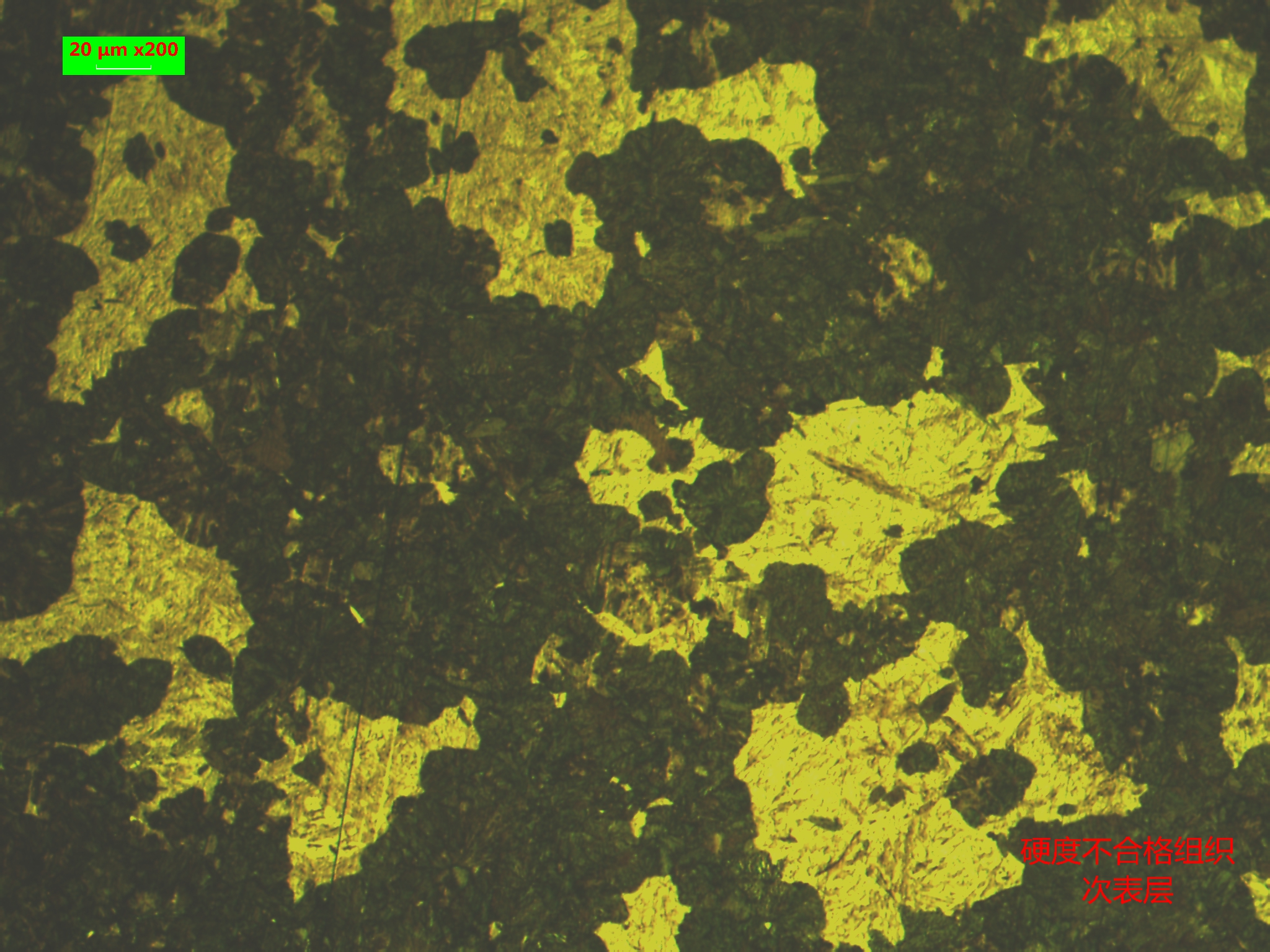

做08钢碳氮共渗时有发现渗层出现白块状组织(如图1),起初以为铁素体,后取样碳氮共渗淬火----正火----碳氮共渗淬火,白块依然存在,硬度也低。一般都是一批原材料没出现,下批材料又出现。怀疑与炼钢氧的控制有关

渗碳淬火工艺有问题。白区是残留奥氏体,黑区应该是制样的问题。

黑色应该是托氏体组织,我觉得问题出在淬火上了
