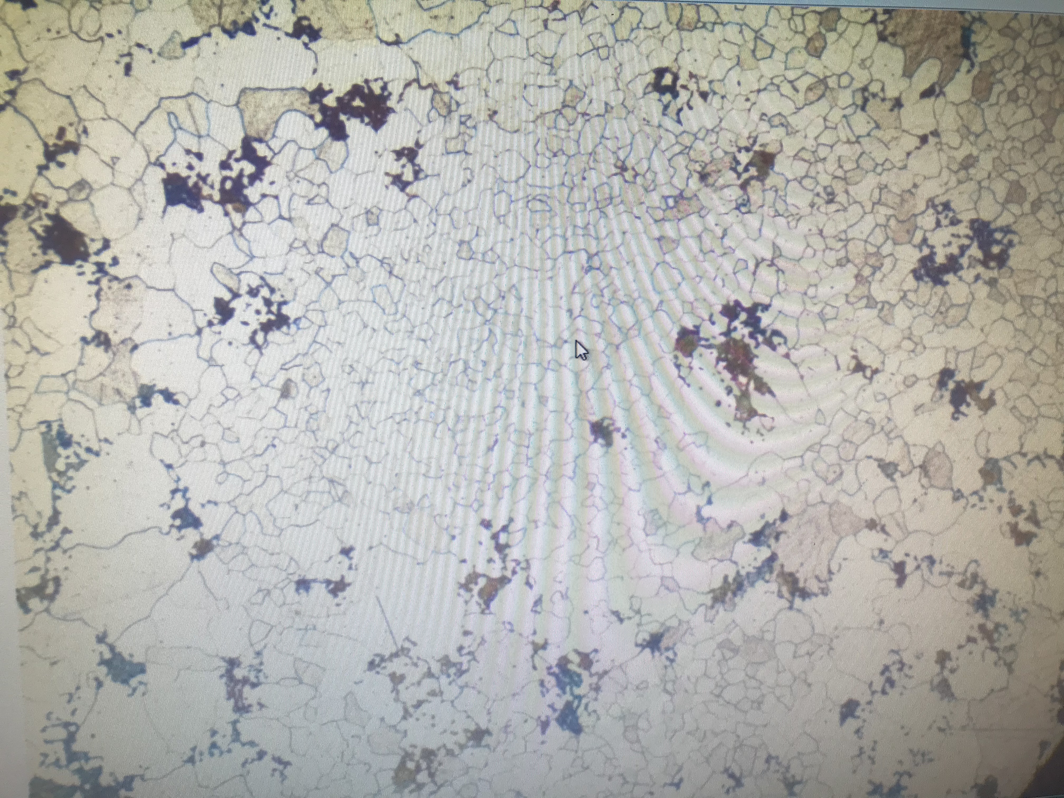

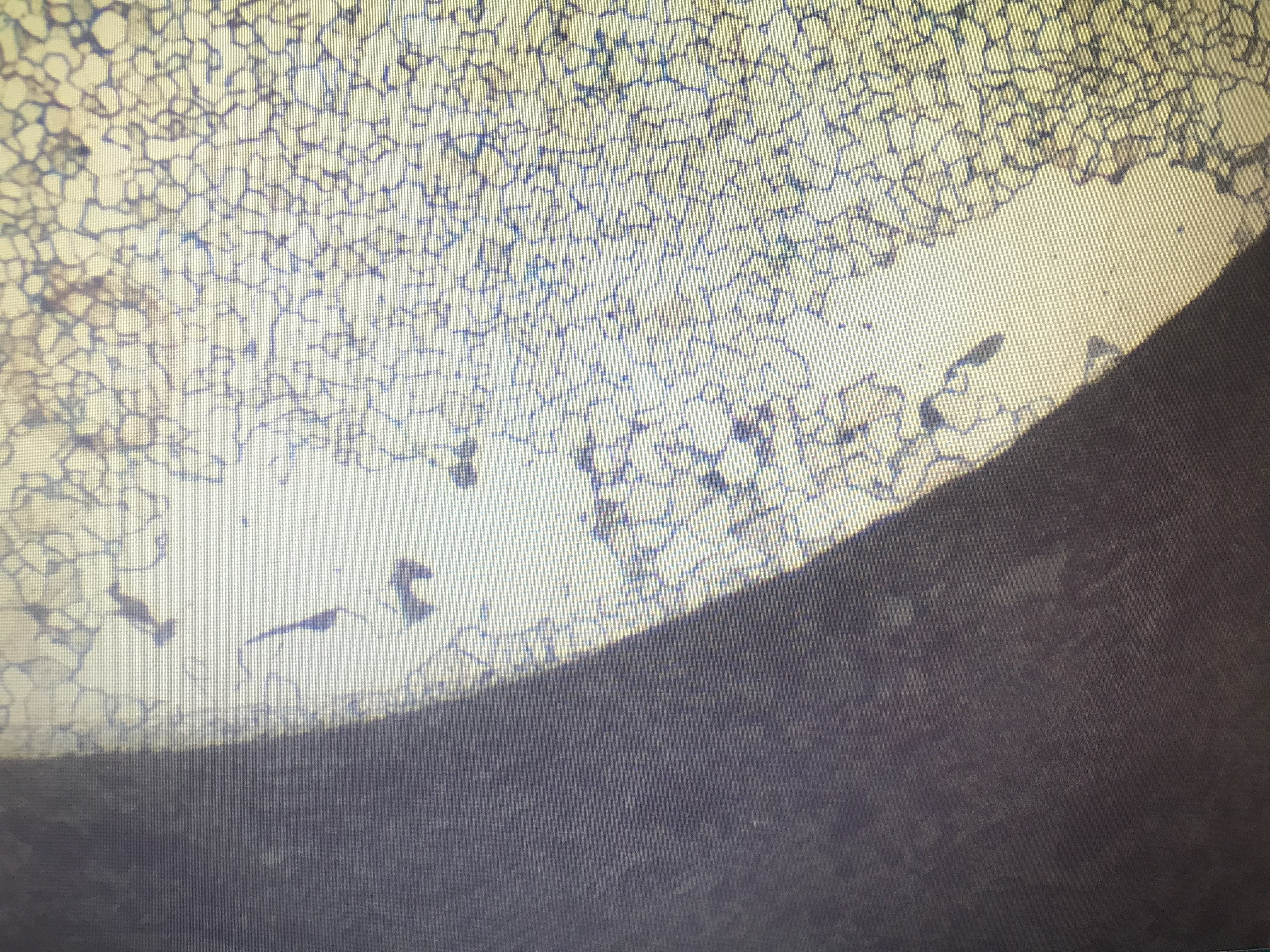

零件材料ML10,要求退火。现在硬度偏高150~160HV。金相组织有粗大晶粒。
是原材料线材导致的还是热处理问题?

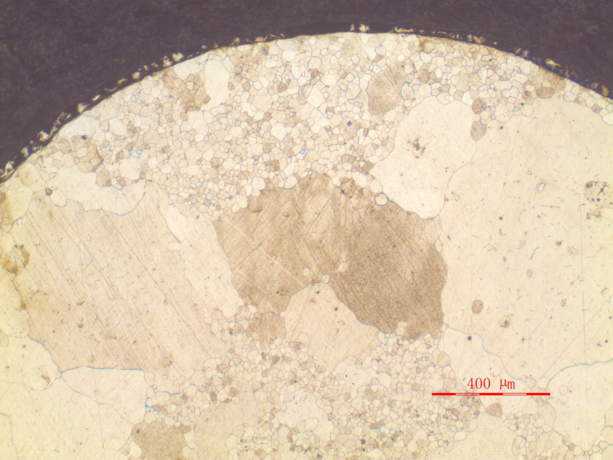

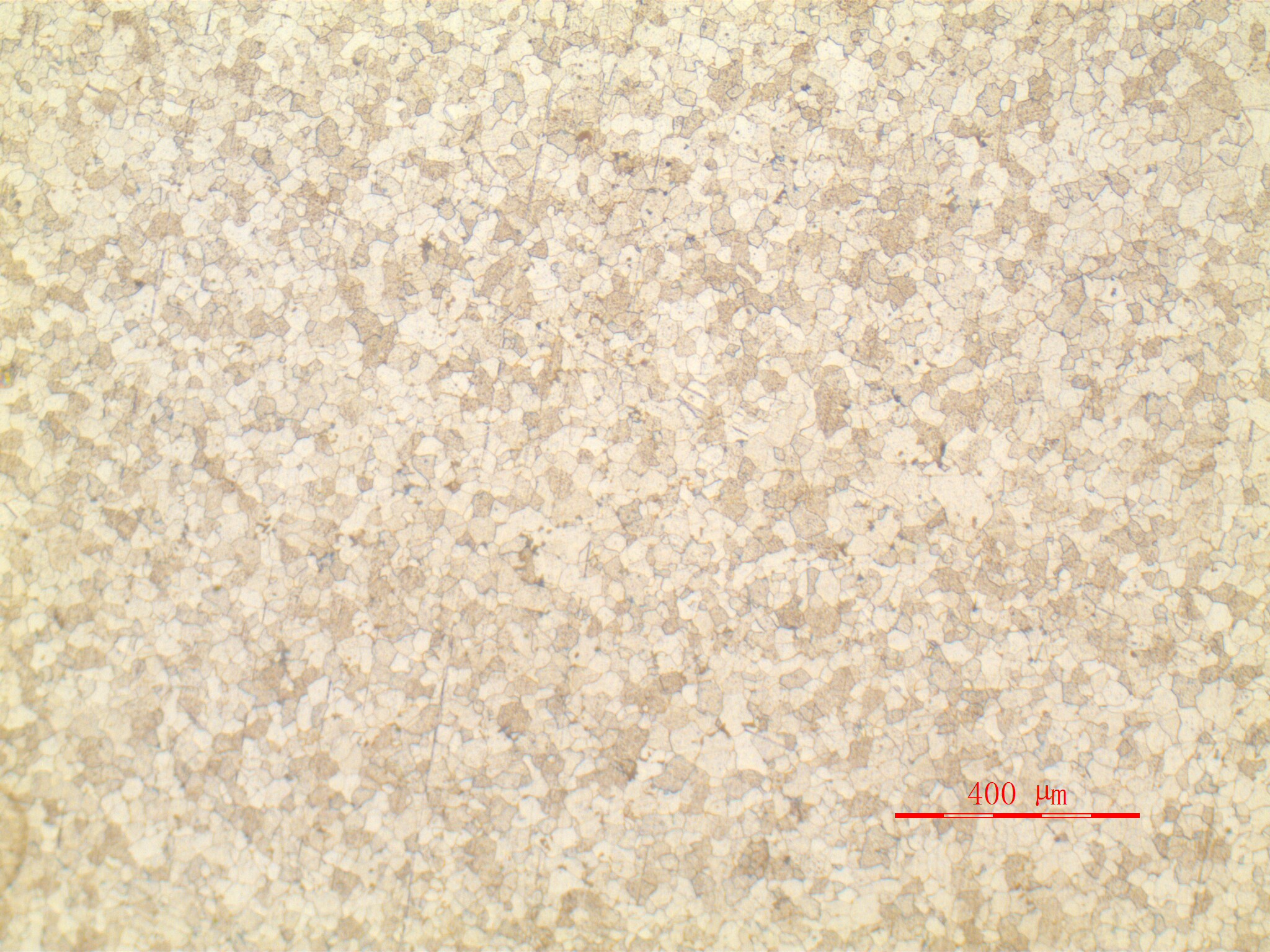

这张清楚一点,大神们看一下怎么回事
50x-NG

50x-OK

原材料供过来是冷变形组织,在特定退火温度下发生了组织遗传。请将钢材到退火的工艺描述一下。

不是你的热处理工艺,我是想知道,你这个材料你没有热处理之间做了那些工艺,有没有冷变形。另外你可以看看原材料组织,应该都是很细的。

有以下两点:1、你退火目的是为了降低硬度么?如果是的话,你没有必要900℃+,10个碳建议680℃即可;
2、冷加工变形量是多少?这一点需要设计保温时间的,变形量大,时间相对短,变形量小,时间相对长,避开临界变形量。

问题很清晰了,就是因为你的线材变形比关系,处于临界点,所以造成组织粗大,以前我们也遇到过,温度很低,组织都长成一片去了,换一批材料好了。如果你热处理没有其它要求,就是为了硬度低的话,可以试试楼上坛友说的,相变线下面去应力退火,软化硬度。

粗大晶粒生成是有原因的,大规格材料小变形量处理,就有边部不均匀大晶粒出现,我亲自遇到过此类问题,当然以上只是其中一种情况。楼主出现情况,还要根据具体情况分析。

这种情况一般原材料本身就存在晶粒粗大或球化退火时温度过高,对于ML10,910+/-10度太高了。

是热处理工艺问题,温度过高、时间过长而产生的晶粒长大。ML10钢线材拉拔后可直接加工,不需要进行高温退火。
