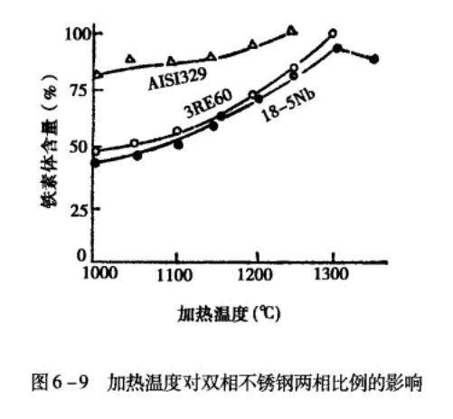

哪位有试过对于奥氏体或双相不锈钢,在成分不变的情况下,能否通过热处理来改变铁素体含量?如果可以那么谢夫尔图、德龙图是否是不适用?谢谢

这个是可以通过加热改变铁素体含量的,谢芙尔图和德龙图是用来评估焊缝中铁素体含量的,是在焊接的冷却条件下。
