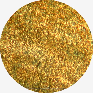

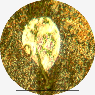

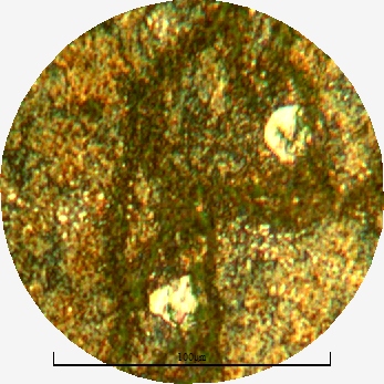

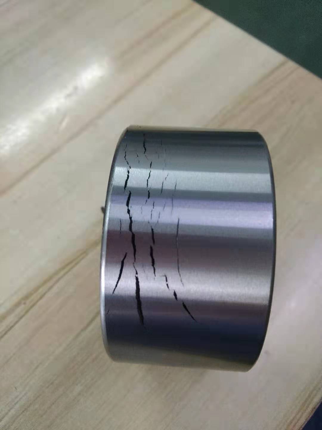

我是一名轴承质量人员,需看金相组织,恳求大神金相老师们带带我。
下面是金相组织图片:轴承套圈开裂是什么原因?javascript:;轴承套圈开裂是什么原因
图 1 ......
  [/td] [/tr]
[tr]  [td=94]
备    注
  [/td]  [td=522]
碳化物呈带状分部,套圈回火不充分导致,裂纹两侧未发生脱碳,其内有夹杂物,塑
性较差,磨削加工是容易产生裂纹导致断裂。

发表于 2019-8-16 07:31:25 | 显示全部楼层
信息不全,金相图片没有代表意义,无法判定

发表于 2019-8-16 16:24:41 | 显示全部楼层
没看到开裂照片,裂纹是直线还是弯曲的,是不是淬火后才发现裂纹的?如果是的话,建议可以看看夹杂物是否超标。

发表于 2019-8-17 07:20:01 | 显示全部楼层
15966215050 发表于 2019-8-16 14:47
什么情况导致的开裂,新手求教
你先拍几张宏观裂纹图片看,再结合裂纹源点自己分析分析

 楼主| 发表于 2019-8-17 08:49:28 | 显示全部楼层
烧蓝是切割时高温的,,,,,,,,

没看到开裂照片,裂纹是直线还是弯曲的,是不是淬火后才发现裂纹的?如果是的话,建议可以看看夹杂物是否超 ...
开裂是弯曲的,,磨加工以后发现的

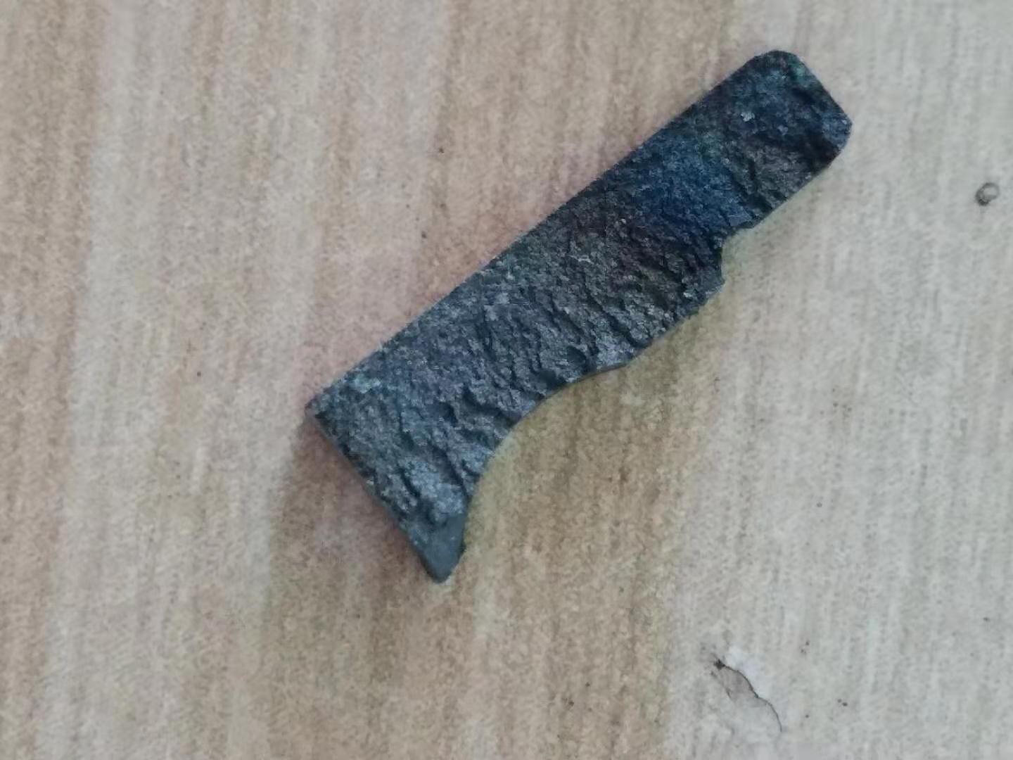

签到天数: 2193 天
发表于 2019-8-17 12:45:55 | 显示全部楼层
15966215050 发表于 2019-8-17 08:49
烧蓝是切割时高温的,,,,,,,,
这个断口这么粗,检测一下热处理组织,正常的轴承钢断口是瓷状断口

微信图片_20190820154709.jpg    还有这个是什么情况导致的老师?

发表于 2019-8-21 09:31:11 | 显示全部楼层
1、从断口形貌宏观来看裂纹源在零件表面位置,有条件可以做下SEM分析,但需要重新制样(裂纹断口打开很关键不能对原断口产生任何影响,可以使用线切割的方式打开断口)
2、外圆断口来看,裂纹有沿晶趋势,有可能原材料缺陷或热处理表面晶粒粗大导致的,原材料缺陷比如成分偏析,沿轴向切割看断裂位置组织; 另外不知道你磨削的工艺是什么样的,砂轮是什么走向的,不排除磨削烧伤的可能性,同样检测组织判断是不是磨削烧伤

发表于 2019-8-22 07:32:53 | 显示全部楼层
15966215050 发表于 2019-8-20 15:28
还有这个是什么情况导致的老师?
轴承外圈,锻造裂纹,对裂纹处做个金相就知道了。锻口的粗大组织实际上锻造的时候的粗晶。

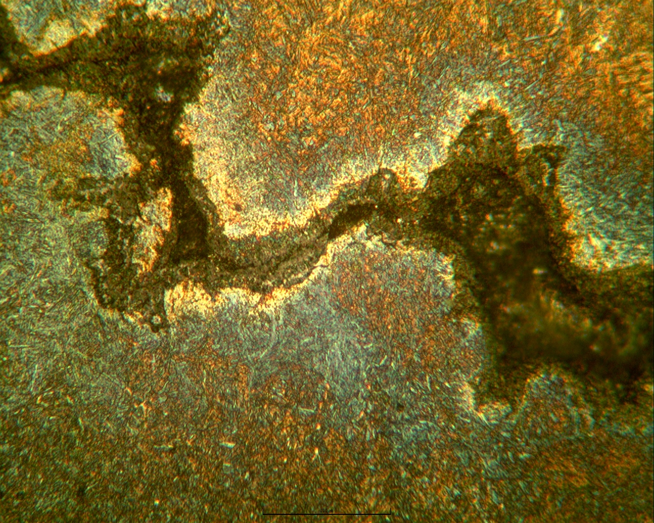

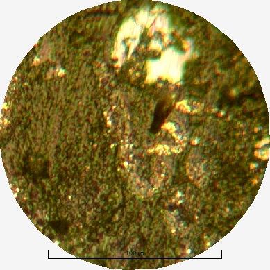

 楼主| 发表于 2019-8-22 13:55:45 | 显示全部楼层
这是断口处金相图片,什么情况老师??、、
断口处金相
