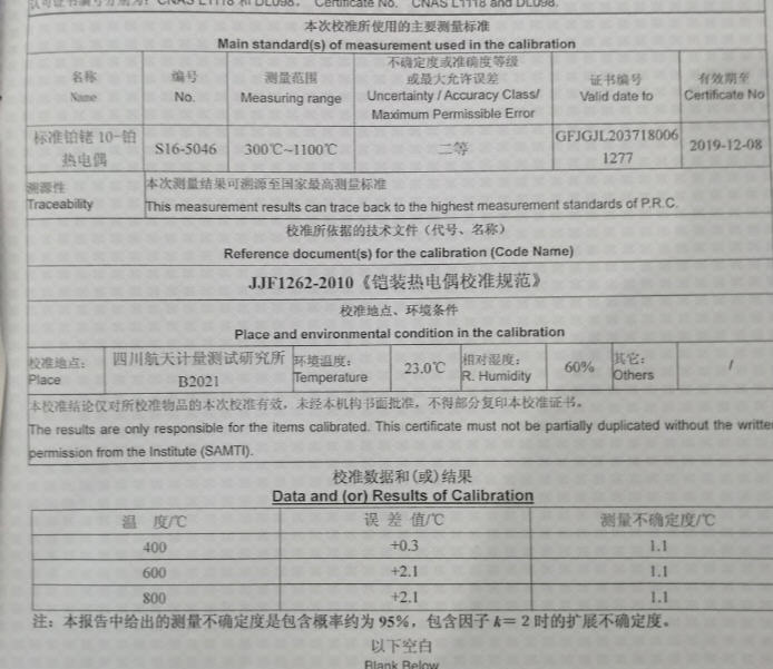

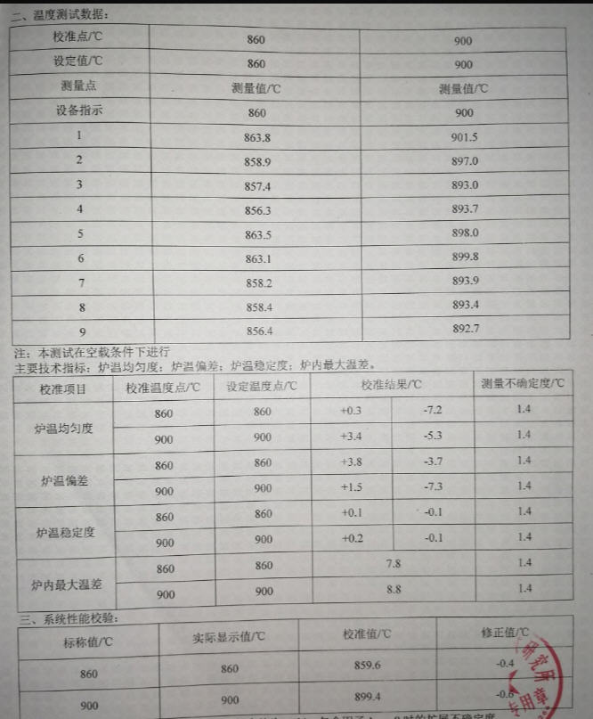

麻烦大家帮我解下惑:
在炉温均匀性和热处理报告中,会出现一些温度偏差,这个偏差量如何进行补偿呢?报告只是呈现客观的差值,对于热处理厂,需要如何使用这个报告结果呢?
炉温均匀性测试报告
炉温均匀性测试报告
热电偶测试报告
热电偶测试报告

发表于 2019-8-20 08:05:29 | 显示全部楼层
如果是箱式炉,要看看对应每个点的位置在哪。考虑为什么会出现有的地方略高有的地方略低。比如是不是热循环可以优化一下。
从绝对值来说,这个温度偏差并不是很大。但要考虑真正生产时各区域的温度提升速度。可能更有实际的意义。
个人拙见,欢迎纠正。

发表于 2019-8-22 09:52:22 | 显示全部楼层
TUS报告需要至少30分钟保温/至少6组数据才能成立。然后根据你们的用户的产品对热处理炉的等级要求,根据标准进行判断。你们是航天研究院的,估计需要使用AMS 2750E吧。

发表于 2019-8-23 17:03:48 | 显示全部楼层
同意5楼石工的观点,
首先确定炉子的等级。
如果是汽车行业的话,按照CQI-9的标准执行即可。
按照CQI-9的标准,这个均匀性,是在合格范围内的,不需要进行调整。
过程表A  炉温均匀性,加热炉+-15度
热电偶准确性+-5度
其次,热电偶补偿不得超过2度
仪器校正补偿不得超过2度
TUS合格温度补偿和调整不得超过2度

热电偶补偿,关键是要熟悉电偶的工作原理。
热电偶是利用不同金属在不同温度下热电位不同经标定后实现测量温度的目的。因此,热电偶在标定时采用不同的温度基准来标定的。我们原来标定是在室温和标准大气压压冰水混合物做为零度来标定的。有些是用酒精与干冰混合物来标定的。所以选定温度基准是确定补偿值的关键。,一般在使用说明书中有规定或说明。
签到天数: 653 天
发表于 2019-8-24 16:53:53 | 显示全部楼层
按相关标准,热电偶的标定精度分为一、二、三、四等级别。每个级别均有相应的温度允差范围。不同种类电偶在不同温度范围内也可能有不同的规定。具体要查相关标准。如想确认补偿值,除用使用说明外,用一支高级别的热电偶来互校也是一种方法。

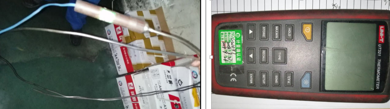

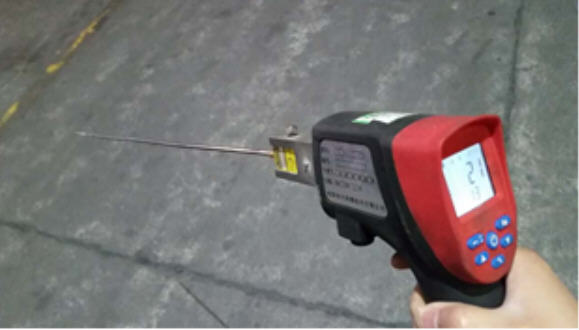

上传2家企业做控温精度的照片,请评论。
标准热电偶+测温枪
标准热电偶+测温枪
标准热电偶+数字温度显示仪
标准热电偶+数字温度显示仪
