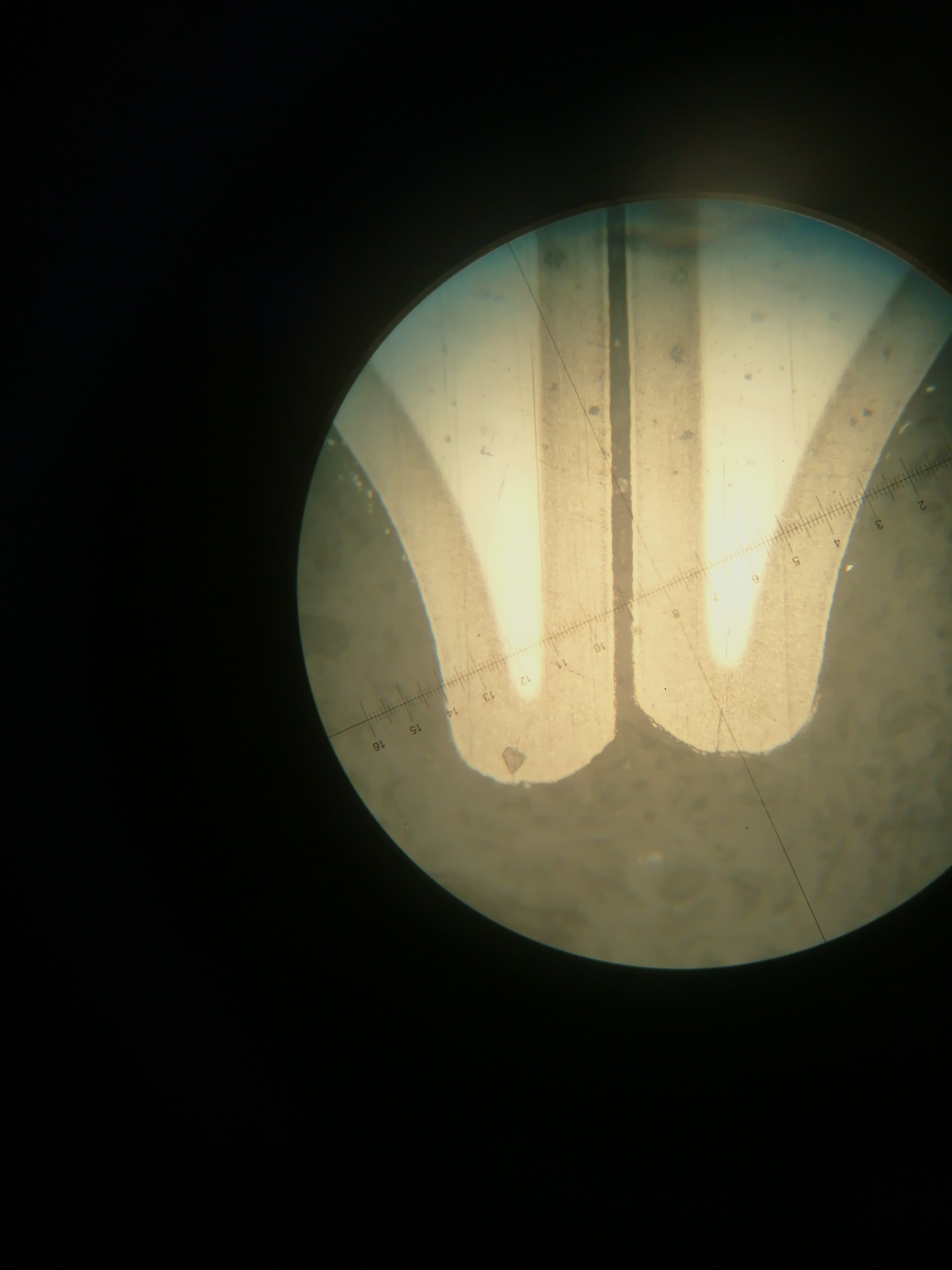

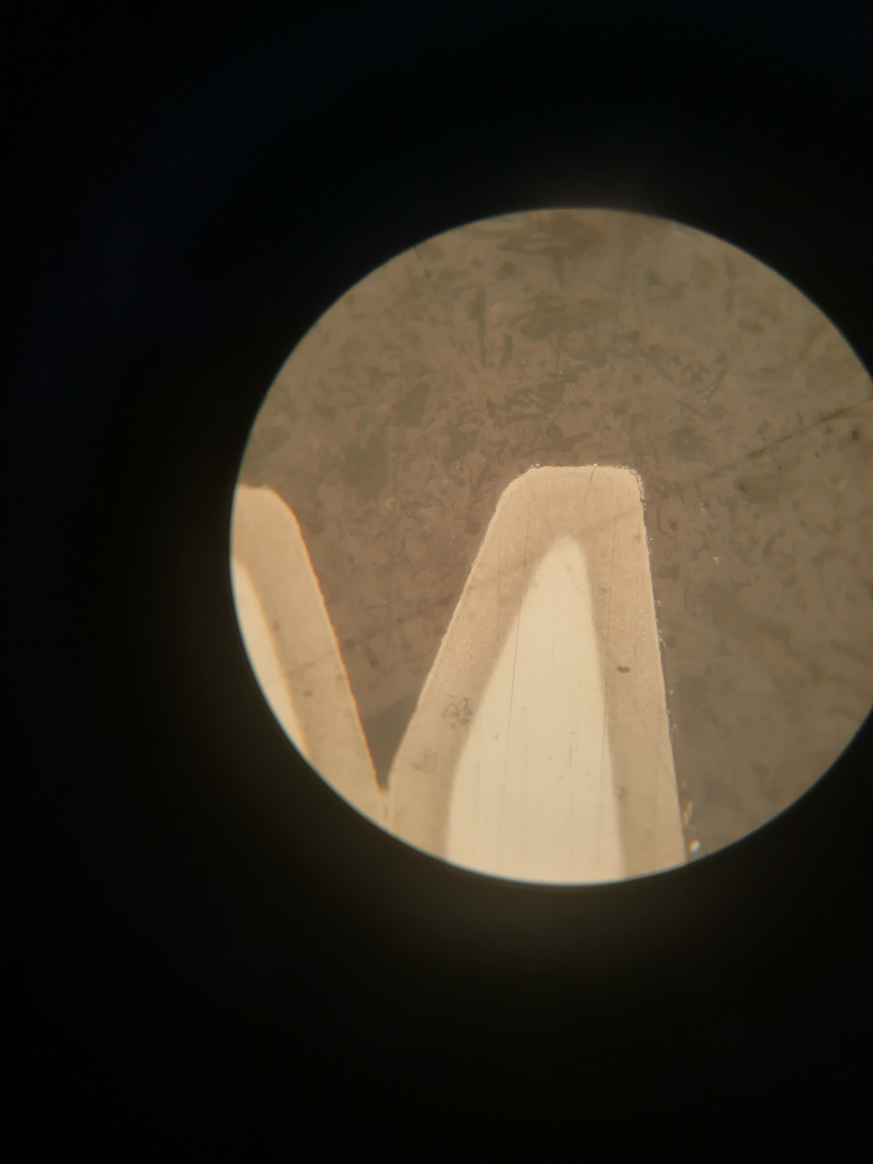

6Cr13Mo 马氏体不锈钢,气体渗氮后产品尖端位置氮化层出现裂纹,二段渗氮, 氮化温度 520*2h   530*2h   尖端位置最后氮化层厚度0.1
有没有行业专家能给分析解惑一下。万分感谢

你发的这两张图片裂纹位置在哪里?
